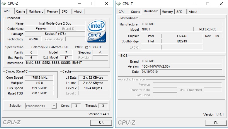

    Mojego laptopa mam już 5 lat.
    Ostatnio zaczął się ciąć i myślałem, że kaplica z nim będzie.
    Obstawiałem, że dysk, ale brak bad sektorów.
    Zapomniałem o chłodzeniu i wymiana pasty "dała mu kopa"
    Ale jednak jest to sprzęt leciwy i pojawia się pytanie.
    Czy waszym zdaniem jest sens zmienić procesor na mocniejszy?
    Koszty używanych procesorów są niewielkie.
    Czy po zmianie procesora odczuję jakąś różnicę?
    Używam głównie do oglądania filmów w internecie oraz od czasu do czasu stare gry.
    Myślałem o kupnie nowego laptopa w cenie ok 1200 zł, jednak ostatnio w u mnie pracy był taki zakupiony, typowy tani laptop 15,6 cala 4gbGB ram procesor 2 rdzeniowy (używany tylko do allegro i drukowania dokumentów)
    Oryginalny windows, zero niepotrzebnych programów i jest wolniejszy od mojego "dziadka". Częściej się zacina i "dłużej myśli"
    Proszę opinię co waszym zdaniem lepiej zrobić?
    Kupić nowego a tego może się uda sprzedać i zwróci się trochę kasy na dobre piwo
    czy zmienić procesor i ewentualnie kupić dysk ssdSSD i używać puki się nie zatnie na amen?
    laptop to lenovo g550
    procesor t3000 1.8MhzMHz
    ramRAM 4 GbGB
    Obecnie Windows 10

  • #3 15159465
    chojinka
    Poziom 29  
    wklej zakładkę CPU i mainboard z CPU-Z. Prawdopodobnie podejdzie T9300, ale może Będzie mozna wsadzić T9400 który jest tańszy i lepszy.
  • #4 15160067
    wuujek
    Lenovo g550 - procesor t3000 1.8 MHz, czy zmienić na inny?

    chojinka
    Poziom 29  
    możesz zakupic:
    Core 2 Duo P9500 2 2 2.533 GHz 1066 MHz 6MB 25W + +
    Core 2 Duo P9600 2 2 2.667 GHz 1066 MHz 6MB 25W +
    Core 2 Duo P9700 2 2 2.8 GHz 1066 MHz 6MB 28W +
    albo coś z serii T:
    Core 2 Duo T9300 2 2 2.5 GHz 800 MHz 6MB 35W +
    Core 2 Duo T9400 2 2 2.533 GHz 1066 MHz 6MB 35W + +
    Core 2 Duo T9500 2 2 2.6 GHz 800 MHz 6MB 35W +
    Core 2 Duo T9550 2 2 2.667 GHz 1066 MHz 6MB 35W +
    Core 2 Duo T9600 2 2 2.8 GHz 1066 MHz 6MB 35W + +
    Core 2 Duo T9800 2 2 2.933 GHz 1066 MHz 6MB 35W +
    Core 2 Duo T9900 2 2 3.067 GHz 1066 MHz 6MB 35W +
    ostatnie modele t9900 i t9800 są najlepsze ale T9400 jest w super cenie i całkowicie wystarczy.
  • #6 15160543
    wuujek
    Dzięki za odpowiedź.
    Rzeczywiście ceny t9900 za duże.
    Jak coś to t9400.
    A nie będzie się przegrzewał? I jak uważasz, odczuję różnicę w użytkowaniu?
    #7 15160661
    chojinka
    Poziom 29  
    różnica jest olbrzymia więc na pewno coś poczujesz, no i nie będzie się grzał, chyba że chłodzenie jest nie sprawne...
  • #8 15160770
    wuujek
    Dzięki za pomoc.
    Niedługo zamawiam procekprocesor.
