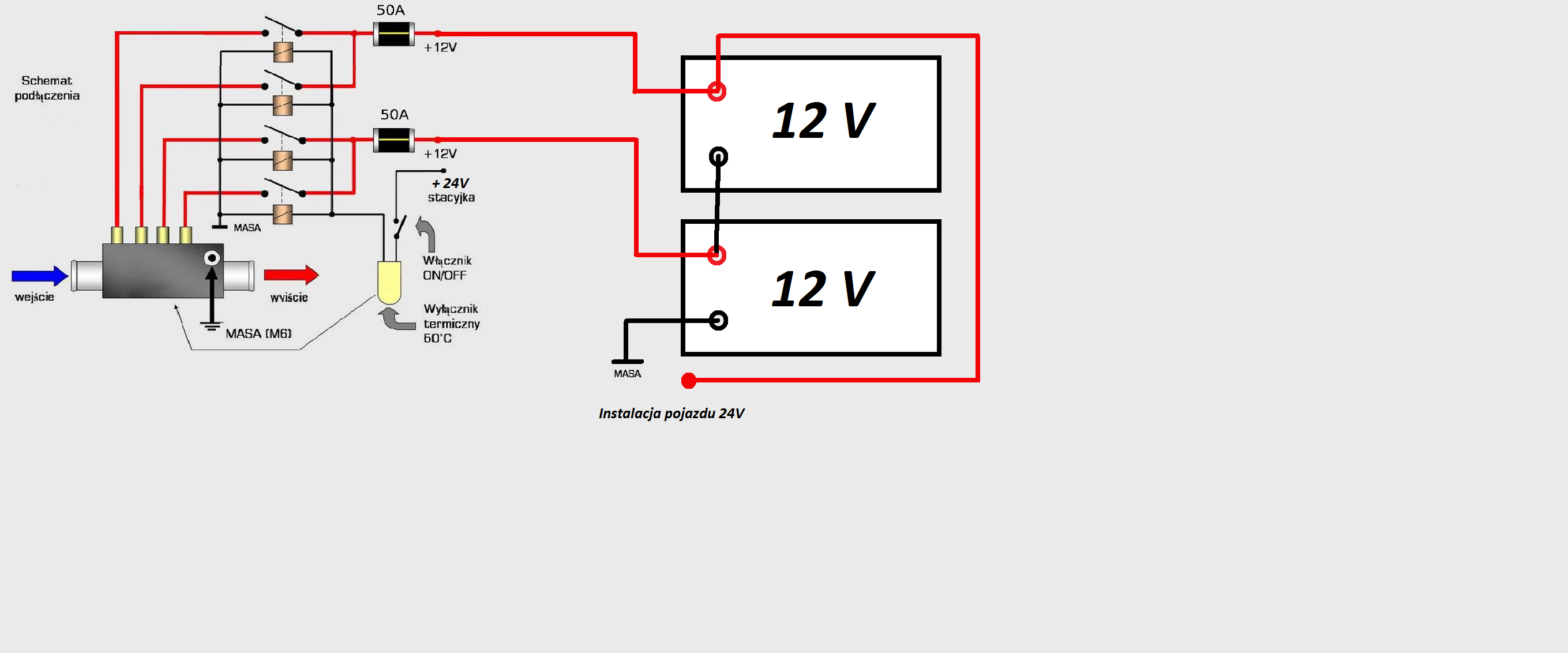

    Mam takie pytanie ponieważ chce dołożyć dodatkowe dogrzewane płynu w samochodzie z instalacją 24V problem polega jednak na tym ze nigdzie nie mogę dobrać świec na 24V a z przetwornicą na tak duży prąd jest problem więc padł pomysł takiego oto podłączenia świec 12V.
    Przekaźniki montowane na napięcie 24V a napięcie w układzie sterowania pojawi się dopiero po uruchomieniu silnika.
    Czy takie oto podłączenie ogrzewania będzie działać poprawnie :?: głównie chodzi mi o żywotność czy uszkodzenie akumulatorów.
    Załączam koncepcyjny schemat połączeń.

    Rozwiązanie niedopuszczalne, baterie w krótkim czasie do wymiany.

    Trochę szkoda tak zużywać prąd ten akumulator na pewno będzie miał skróconą żywotność bo to małe obciążenie nie jest, a na schemacie jest błąd bo do górnego przekaźnika przychodzi 24V a nie 12V.
    Może lepiej zastosować webasto na 24V?

    Istnieją mercedesowskie świece na 24. W układzie świecy płomieniowej na przykład. Są elementy grzejne ze spiralką, i są takie w kształcie świecy. Zdajesz sobie sprawę, że takiego rodzaju dogrzewacz (przynajmniej tak jest w osobówkach) wymaga wymiany alternatora na dużo mocniejszy? Ciężarówka ma wielokrotnie więcej płynu w układzie chłodzenia niż osobowy - tak więc pobór energii będzie również dużo większy. Opcja z dogrzewaczem spalinowym wydaje mi się godna uwagi.

    @Gerri widziałem te świece ale nie wiem czy będą się nadawać, alternator to odrębna sprawa ale o tym wiem.
    Jeśli idzie o ogrzewanie spalinowe to wiem że było by super rozwiązaniem ale ten schemat który zamieściłem to przemyślenia ze względu na koszt bo jeśli zdało by to egzamin ten rodzaj dogrzewania miałby trafić do ośmiu moich aut ale chyba jednak nic z tego nie bedzie w takiej formie.
