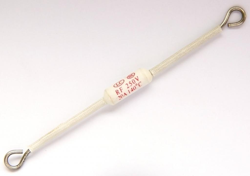

    Witam potrzebuję pomocy w dobraniu bezpiecznika termicznego do poniższej opornicy wentylatorów chłodnicy. Opornica pochodzi z Forda Transita 2,4 DTCI 2006 przed liftem . Opornica na dwa wentylatory, Ford zadbał by nie można było dokupić kawałka wiązki z opornicą tylko cały komplet z wiatrakami za cenę ponad 2k.
    Stary bezpiecznik jest nie do odczytania. W sieci nic nie znalazłem na temat opcji dla dwóch wentylatorów . Wiem że najistotniejszym paramterem jest temp. Jaka?. Na jaki prąd ?? Bezpiecznik w kasecie dla wentylatorów zgodnie z manualem ma 40A. Wymiar spalonego 12mm dł i 4 grubość . Wygląda ok 2x od takiego np 10A
    Jaki powinien być bezpiecznik termiczny ??
    Proszę o pomoc bo autko stoi ..

    20A i około 125-150 stC

    Też tak myślałem ale czy nie lepiej wyższą temp dać ??
    Mam coś takiego

    Będzie pasować.

    Skoro chcesz dać na większą temperaturę to po co go w ogóle dawać? Ma spełniać swoje zadanie. 140 stC jest w porządku.

    Bo gdzieś wyczytałem że dają coś ok 170 st.
    Ale zastosuję się do rady :)

    Bezpiecznik wymieniony, zamiast zgrzewania po prostu rozwierciłem całość i poskręcałem na małe śrubki mosiężne działa do dziś. Opornica nie dokupienia osobno niestety .
