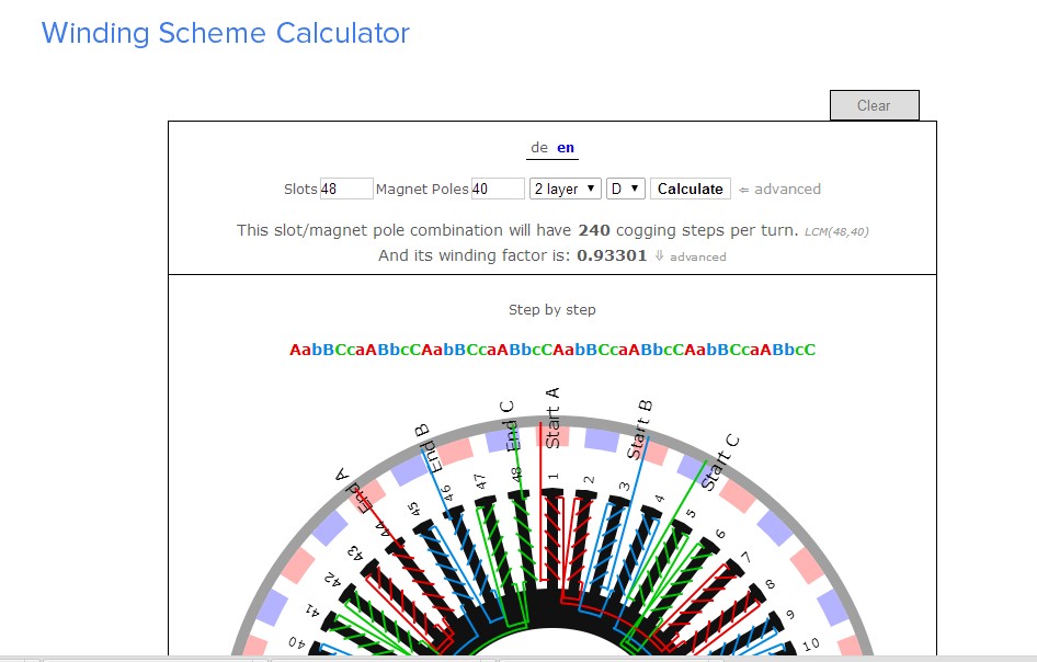

    Elementy statora zostały wycięte laserowo. Uzwojenie nawinięte jest na 48 biegunach. Autor wykonał także sterownik silnika.

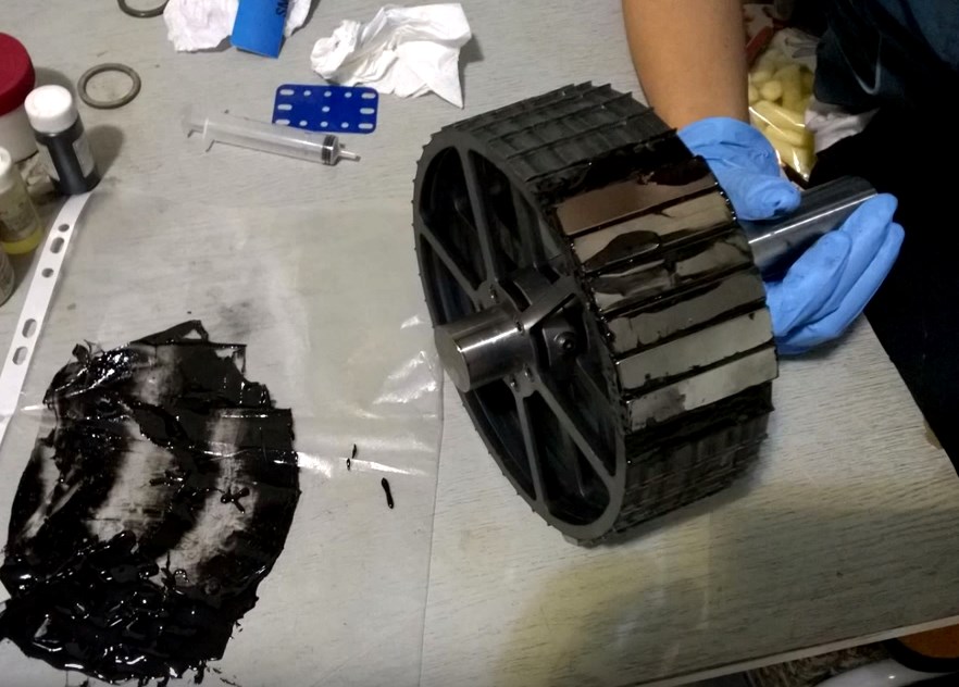

    Na rotorze zostały przyklejone magnesy neodymowe. Autor musiał uwzględnić przewidywaną temperaturę pracy, aby wybrać magnesy które nie utracą swoich właściwości podczas pracy silnika.
    Bezszczotkowy silnik 45kW DIY
