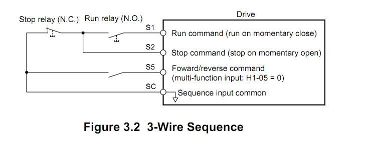

    Po podłączeniu przycisków jest brak podtrzymania. Czytałem coś o metodzie 3przewodowej ale nie wiem dokładnie jakiego styku mogę do tego użyć?

    A1-03 muszę ustawić 3330? A jak ustawię 2 przewodową to będę musiał trzymać przyciski?
    Nie bardzo rozumiem ten styk NO na S5. Skąd go wziąć? S1 to jazda w prawo jak puszcze to stop, S2 to jazda w lewo jak puszcze to Stop.

    A1-03 na 3330. Poza tym prąd, moc, czas rozpędzania i wiele wiele innych.
    S5 zmienia kierunek obrotów. Jeśli nie potrzebujesz zmieniać kierunku obrotów, to go pomiń.
    S5 zmienia kierunki przy sterowaniu trzy-przewodowym.
    Przy sterowaniu dwu-przewodowym styk rozkazu pracy musi trzymać.

    Ok ale jak zrealizować ten styk NO przy S5? Czy to jest zwykły przycisk bistabilny? (2 stany) a jak nie chce zmiany obrotów to po prostu zwieram ten styk?

    Po prostu nie podłączasz S5.

    Kolego wszystkie wejścia cyfrowe s1-s5 są konfigurowalne.

    Chciabym S1 start, S2 stop albo S1 LEWO, S2 PRAWO, S3 STOP i jak go przywrócić do ustawień startowych?

    Tak jak koledzy wyżej opisali. Wszystko śmiga.
