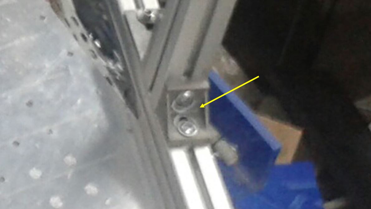

    Po zbudowaniu amatorskiej frezarki cnc przyszła kolej na drukarkę 3d.
    Wstępnie skręciłem ramę z aluminiowych profili konstrukcyjnych 40x40 i mocowania wałków liniowych fi 12.
    Profile dlatego że łatwo można do nich coś przymocować i były pod ręką ;)
    Całość powinna być na tyle sztywna żeby można było zamiennie frezować pcb i PVC.
    Myślę że całość zamie około roku z braku wolnego czasu.
    Kolejny etap inwestycja w prowadnice liniowe z łożyskami fi 12 ;)

  • #3 15381367
    1 PAWEL
    Ma słabe mocowanie słupów na kątowniki przez to za mało sztywna konstrukcja.
    Przydały by się po bokach wzmocnienia z blachy poprawiające sztywność.
