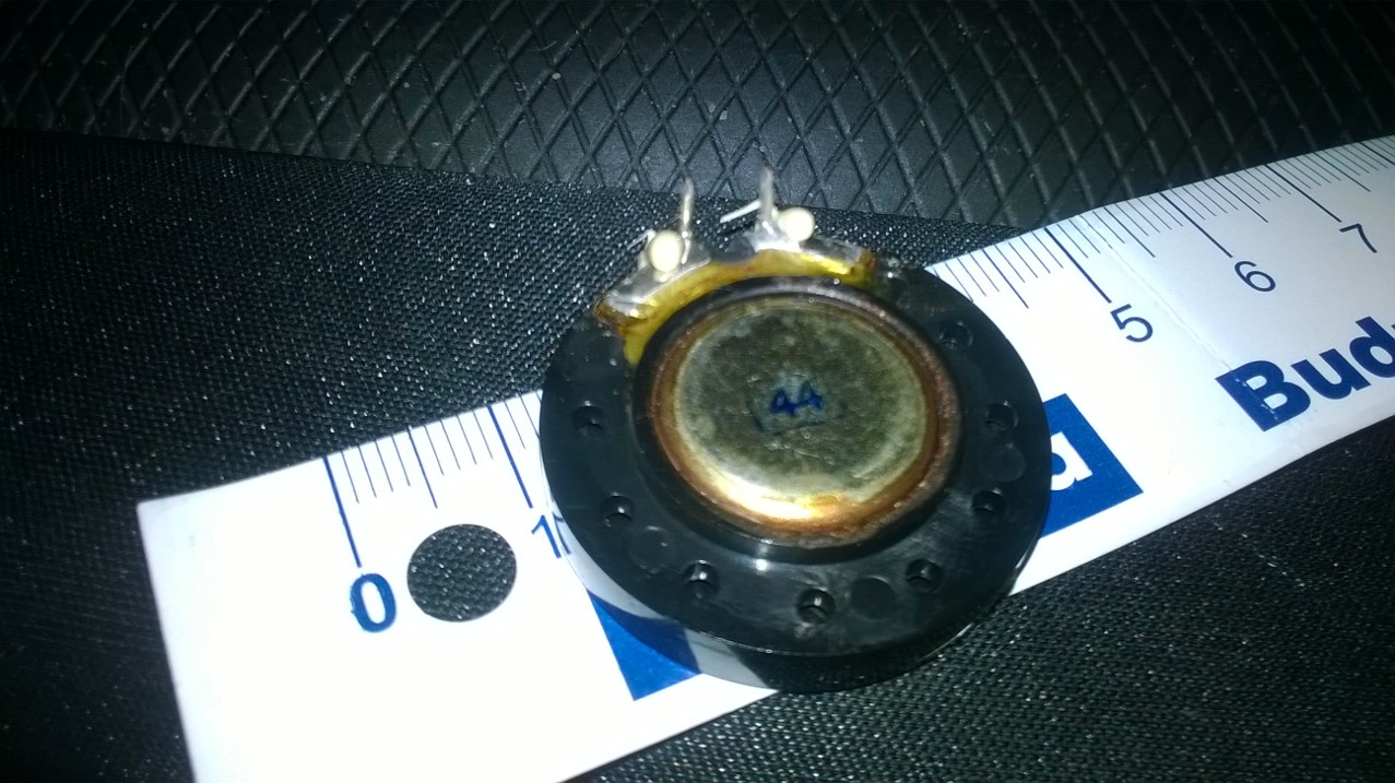

    Jak w temacie. Czym mogę zastąpić buzer z licznika Audi A4 B5? Zdjęcia poniżej. Wyciąłem go i dolutowałem przewody do szpilek więc rozmiar nie jest istotny bo podepnę go na zewnątrz licznika. Niestety nie ma na nim żadnych parametrów oprócz symbolu [44] wiec nie wiem jakie parametry powinien mieć taki buzer.

    To nie jest buzer a głośniczek mały. Spróbuj z głośniczkiem wymontowanym ze słuchawek ,ja bym zaryzykował. Ten który masz jest spalony ? Fajnie by było znać jego rezystancję.

    Niestety spalony. O słuchawkach nie myślałem ale w sumie to słuchawki mają małe głośniczki i pytanie czy za deski rozdzielczej będzie cokolwiek słychać? W dodatku kwestia parametrów. Nie mam pojęcia jaką rezystancję miał ten stary.

    Wsadź tam np. głośnik systemowy z komputera, oryginalny w tych zegarach ma też 4omy.

    Na razie wyciągnąłem dwa cienkie głośniczki ze starych słuchawek bezprzewodowych. Miernik wykazuje 38omów. Jutro jak będzie jasno to podejdę do samochodu i sprawdzę.
    Jak będą grały za cicho to pomyślę o głośniczku z komputera ale nie chciał bym spalić licznika więc na razie spróbuję na tych o wyższej rezystancji.

    Dziś dopiero znalazłem czas na sprawdzenie. Niestety, głośnika ze słuchawek nie słyszę. Może jednak ma za dużą rezystancję? Tak jak pisałem wcześniej na mierniku wykazuje mi 38omów.

    sprawdź z bylejakim głośnikiem 4Ohm . Już dostałeś odpowiedź na temat rezystancji tego głośnika.
    "Wsadź tam np. głośnik systemowy z komputera, oryginalny w tych zegarach ma też 4omy."

    61 Ohm.

    Grzebałem w jakichś zegarach z Audi i na bank pisało na głośniku 4 omy.

    Na tym moim jest napisane "9818t".
