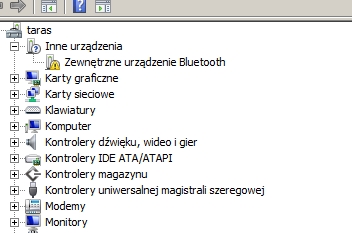

    Wylacz bluetooth w telefonie na czas polaczenia z komputerem i zobacz czy to cos zmieni. Niektore Samsungi (te bezsystemowe) mialy problem z prawidlowym dzialaniem USB przy wlaczonym jednoczesnie BT.

    Masz zainstalowany KIES albo inny program do zarządzania telefonem?
