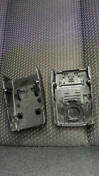

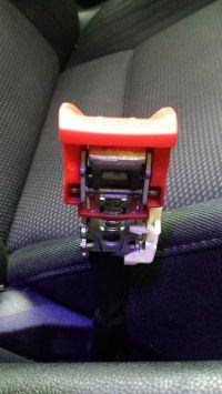

    Odgrzewam, bo mam szybkie i budżetowe rozwiązanie tego irytującego problemu:
    1. oglądamy film i już wiemy jak rozłupać obudowę zapięcia pasa: (youtube ID=pR1SVYb_4Qs)
    2. Zapięcie rozłupane:
    Skoda Octavia - Dźwięk niezapiętych pasów mimo ich zapięcia. Co naprawić?
    3. Po prawej stronie jest biała zaślepka styku - można ją wyjąć palcami
    4. Wpięcie pasa powoduje, że zielony plastik jest wpychany w dół w szczelinę i rozłącza sobą dwa widoczne styki. U mnie była masa syfu na końcu szczeliny roboczej tego zielonego plastiku i go odpychały w górę powodując zwieranie się styków - po wyczyszczeniu potrzebowałem jeszcze troszkę skorygować krzywiznę tego styku wygiętego w "L".
    5. Zamykamy białą zaślepkę.
    6. Kropelką sklejamy obudowę.
    7. Otwieramy piwo.
