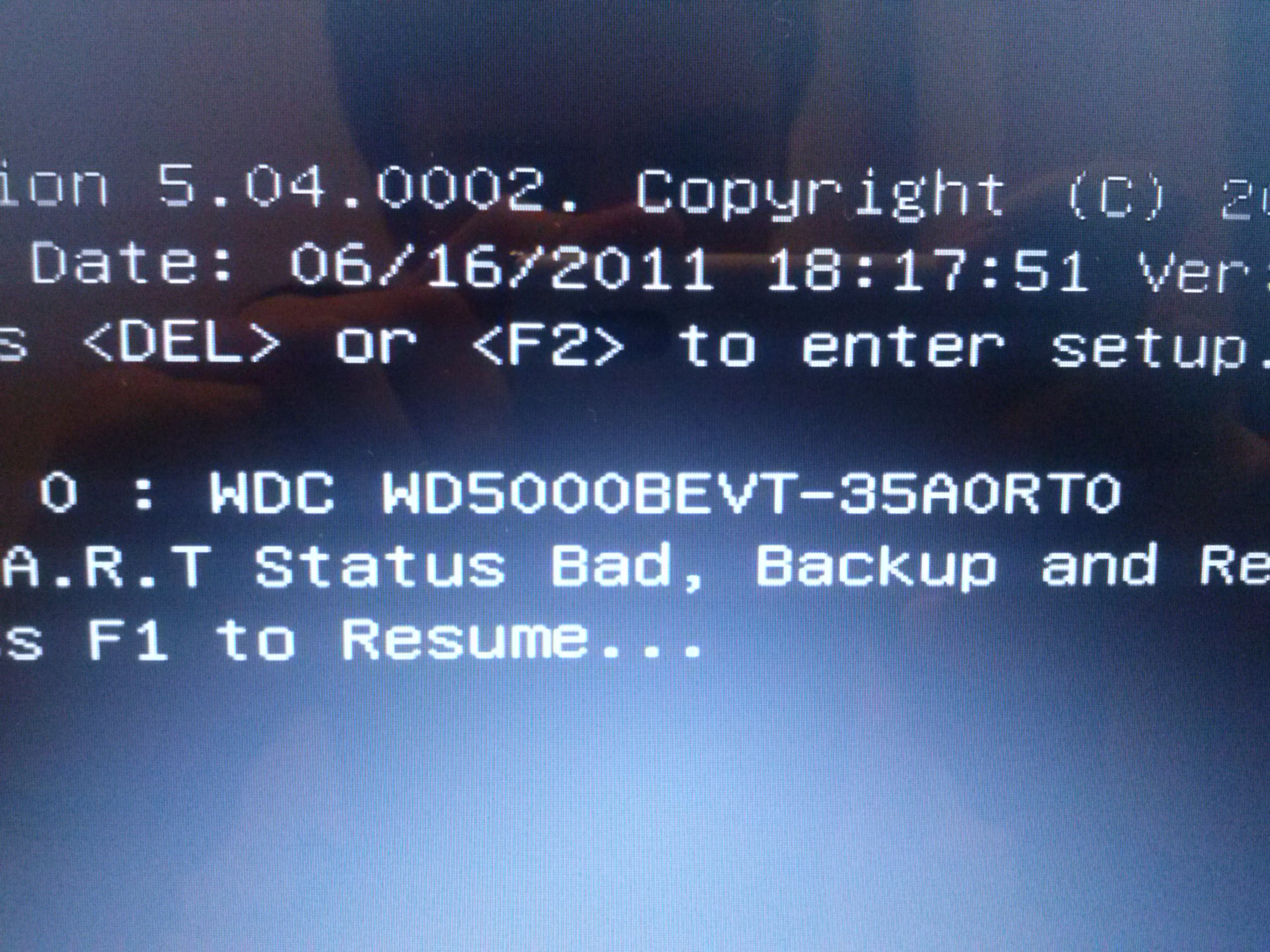

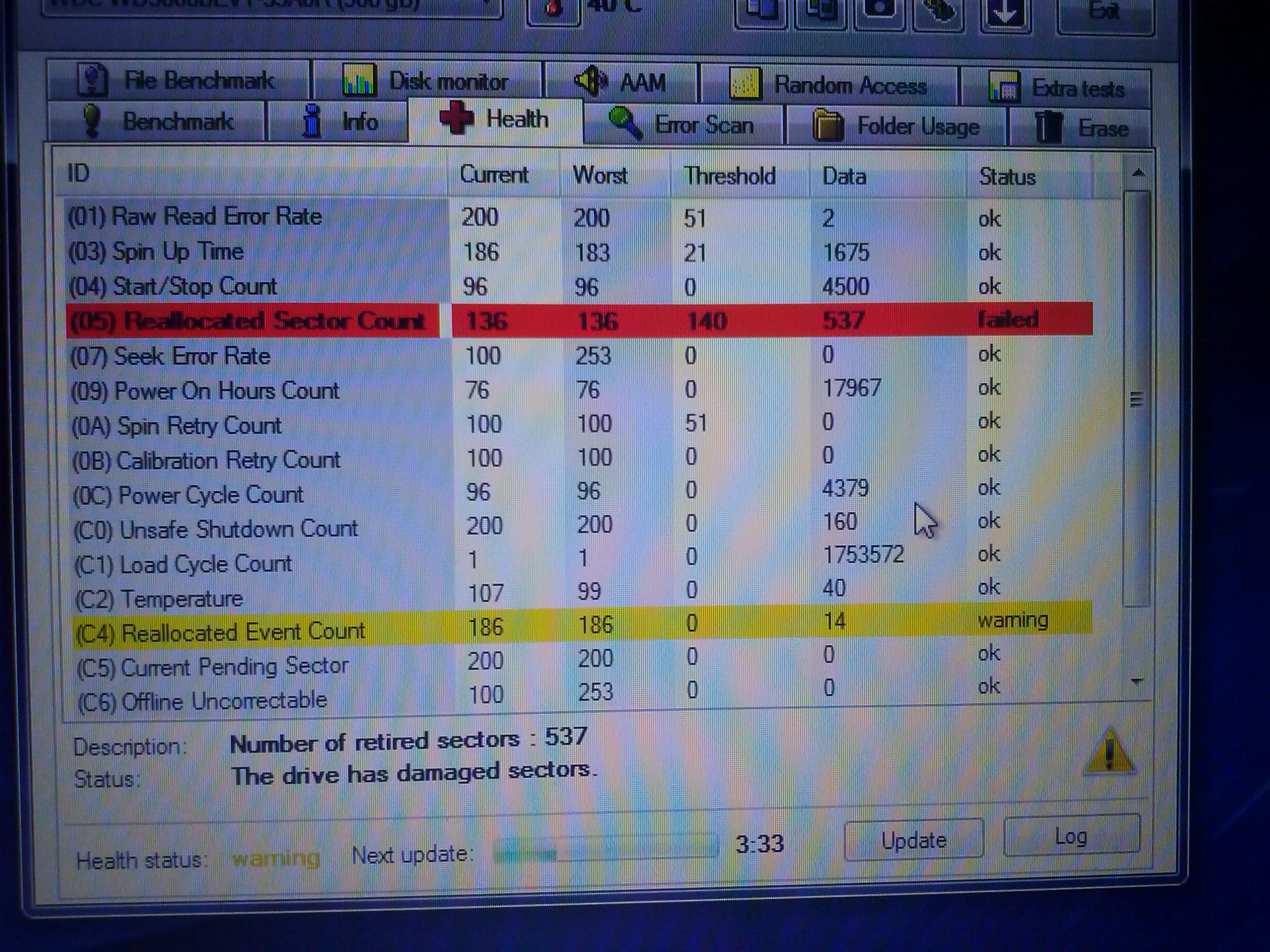

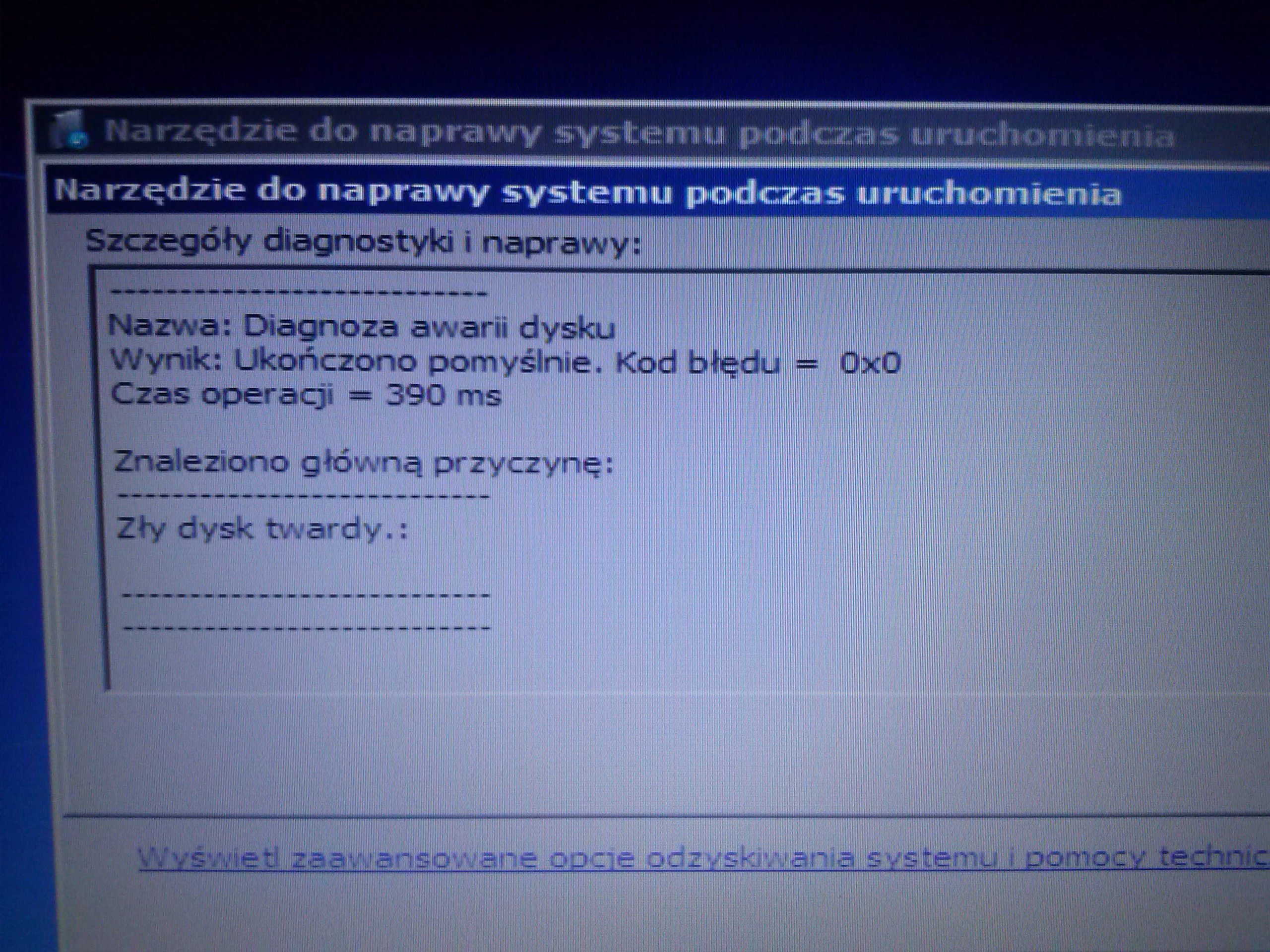

    Od początku. Wczoraj rano laptop (RF711-S02PL, i7-2630Q, GT540M, WDC WD5000BEVT-35A0RT0, win7) zaczął "się mulić", więc chciałem go ponownie uruchomić. I tu problem. Pojawia się ekran SAMSUNG (Intel), na dole F2 for setup i F4 for recovery i nic się nie dzieje. Pojedyńcze klikanie czy pusacyjne nic nie daje, natomiast jak po pulsacyjnym klikaniu naciśnie się F1 to odpala Bios, recovery czy Boot Menager (F10 bodajże). Recovery zeobiłem gruntowne. Jak włącza się Dysk Twardy z bootowania to windows akualnie normalnie odpala. Jak próbowałem odpalić z płyty "napraw system" a następnie "Narzędzie do naprawy systemu podczas uruchamiania" to

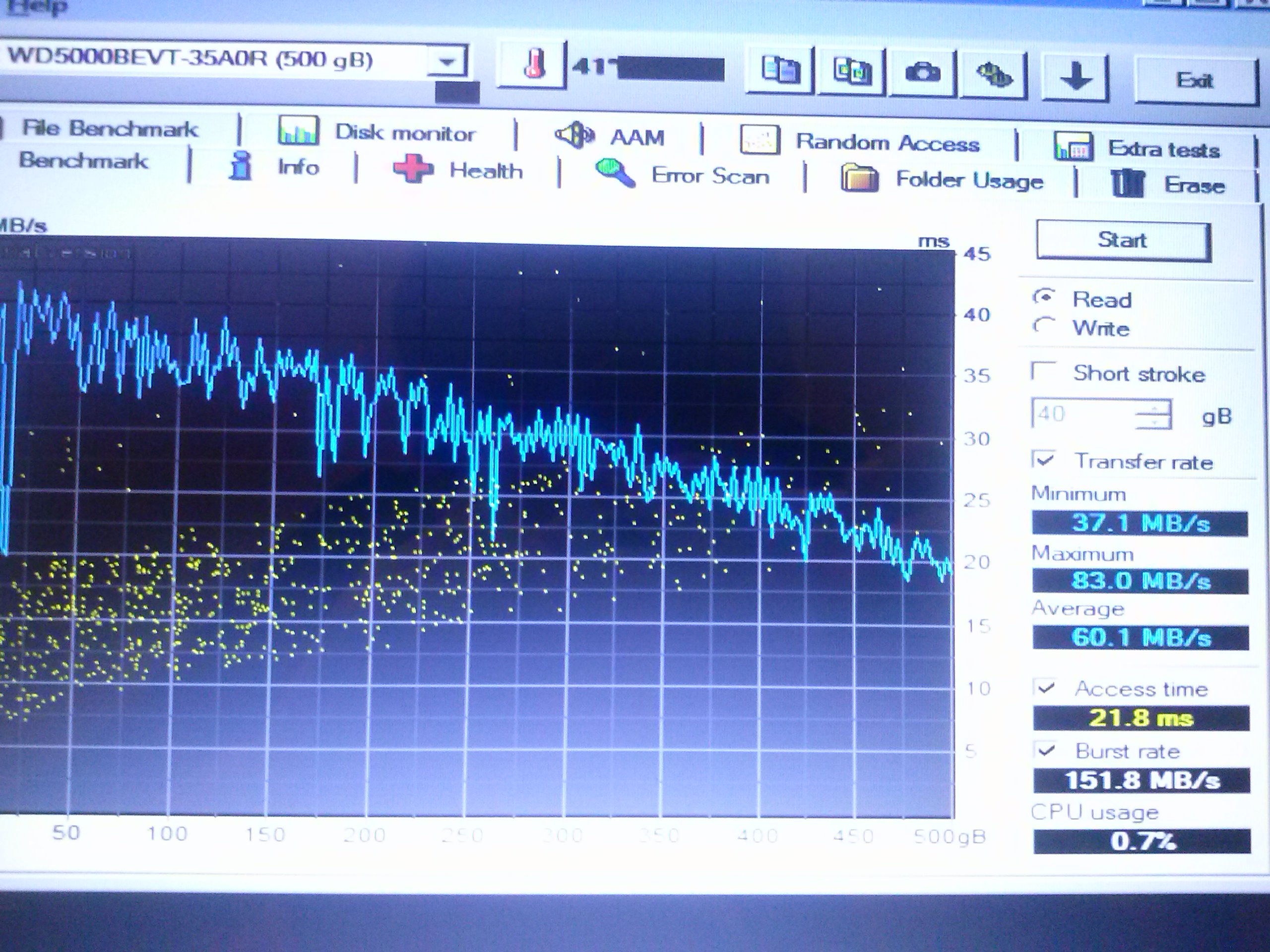

    Więc odpaliłem HD Tune

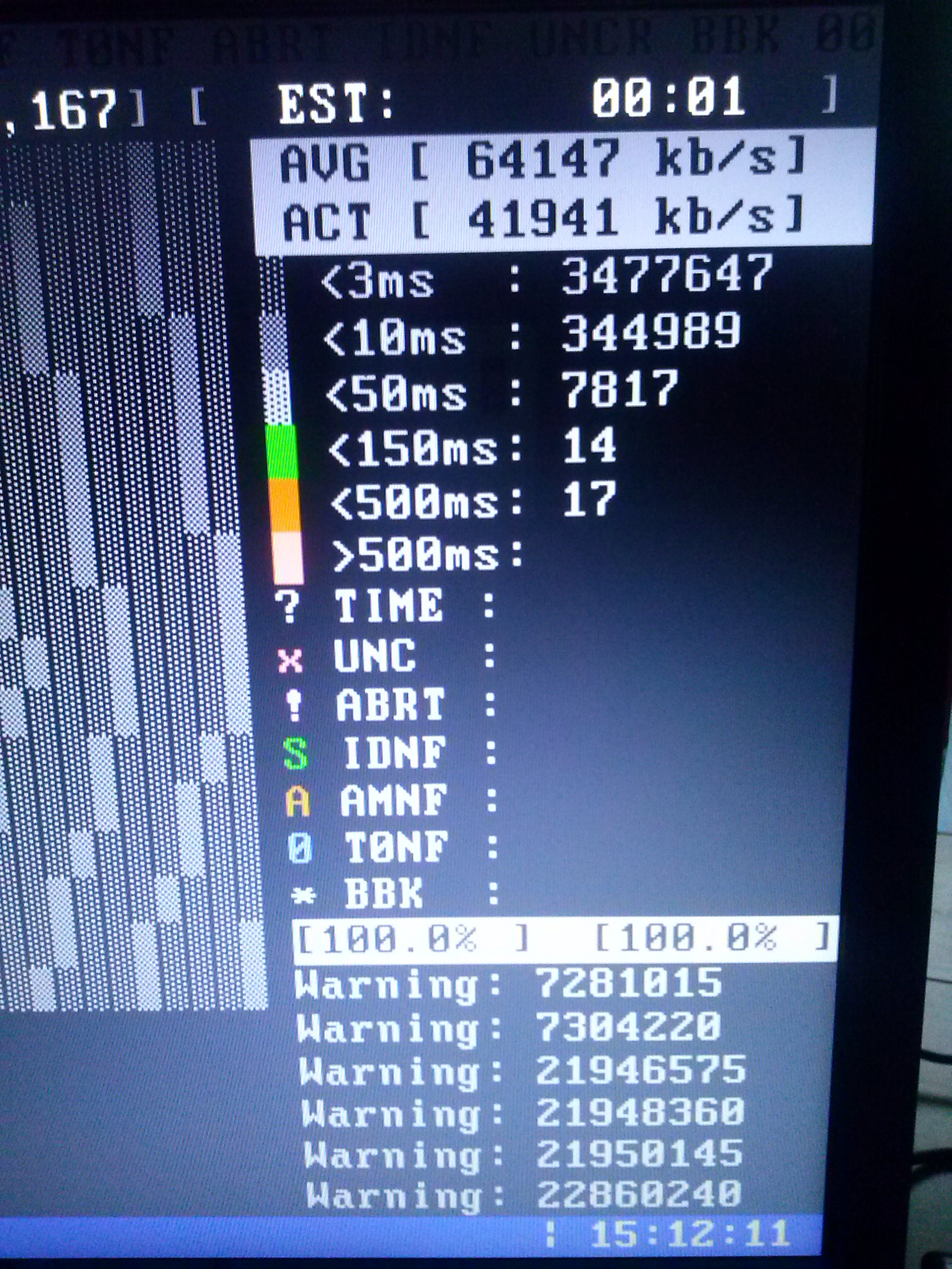

    Skan z MHDD

    Raz wyskoczyło coś takiego

    Nie da, wymien dysk.

    Dysk do utylizacji (537 realokowanych sektorów).

    Jak dla mnie to dysk jest uszkodzony i tylko do utylizacji.

    Parametry programu HD Tune a dokładniej SMART w nim zamieszczony potwierdza,że dysk twardy NADAJĘ SIĘ DO UŻYTKU lecz tylko do przechowywania mało ważnych danych dlatego,że w każdej chwili może odmówić posłuszeństwa.

    Zrobiłem MHDD Remap

    Jedyna opcja to utworzenie partycji tak, żeby ominąć uszkodzone sektory, choć to i tak bez sensu przy takim stanie dysku. Nie wiem po co robiłeś remap.
