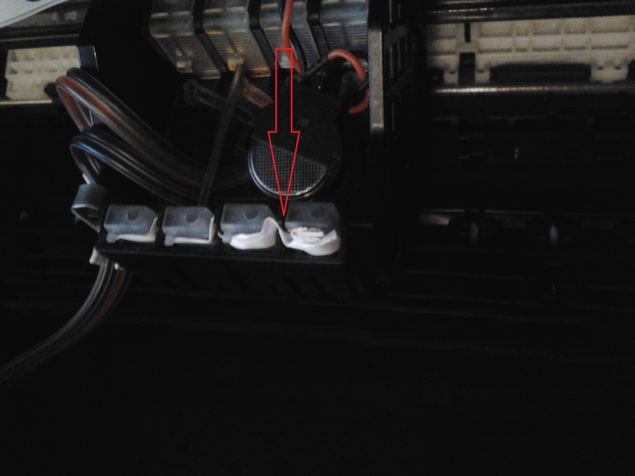

    TOMEKELE
    Skoro tak to może brak połączenia między chipem i drukarką.Gdyby coś z elektroniką drukarki np. płytą główną było nie tak, to by nie wykrywała żadnego koloru. W Mojej drukarce zamienniki czy wieczne tusze podchodziły i nie było problemów. Gdy założyłem ciss zaczęły się schody, musiałem podkładać złożony papier Tak jak na załączniku.... bo inaczej nie widziała czarnego.
