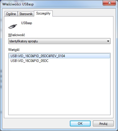

    Zakupiłem ostatnio kit AVT 5325. Jednak mam problem z uruchomieniem go na Windowsie 7. Podejrzewam, że jest to wina sterowników, bo system coś tam wykrywa, jednak współpracy z USBasp nie ma.
    Podczas aktualizacji sterowników wyświetla mi się komunikat:
    system zatrzymał to urządzenie z powodu zaraportowanych problemów (kod 43)
    lub
    system windows ustalił że oprogramowanie dla tego urządzenia jest aktualne
    chociaż jest wyświetlone jako "unknown device", dioda sygnalizująca zasilanie na programatorze jest włączona.

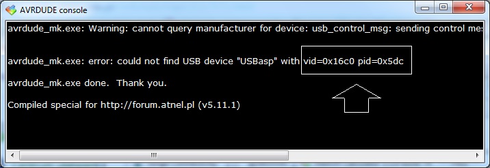

    MKavrcalculator w ogóle nie wykrywa podłączonego USBasp, podobnie avrdude

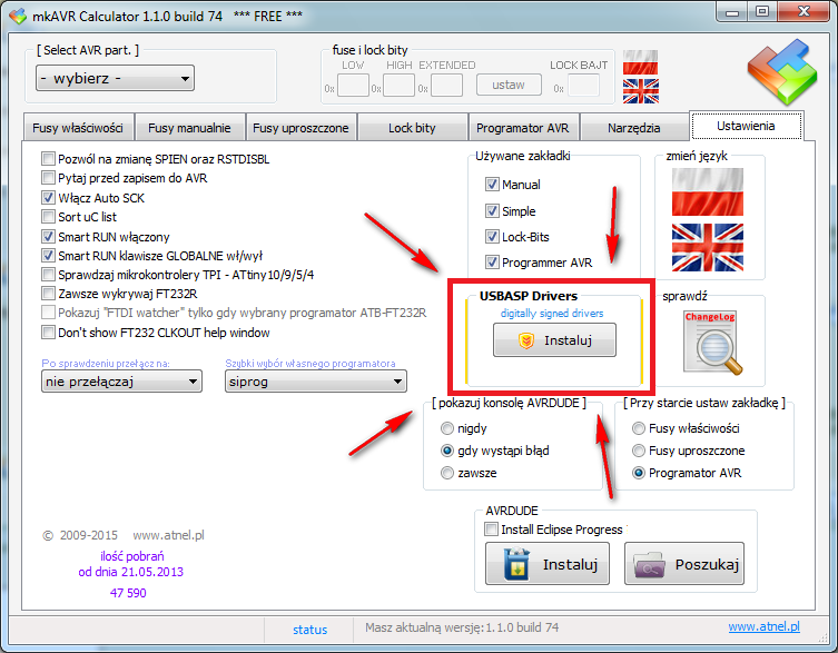

    MkAVRcalculator mówi, że nie podłączyłem programatora.
    Diody zenera z 3,6V na 3,3 już wcześniej wymieniłem.

    Za pomocą programu USBDeview ustaliłem, że system wykorzystuje sterownik usb.inf przez to programator nie jest rozpoznawany jako USBasp.
    Oto status urządzenia odczytany z programu USBDeview
    Port_#0006.Hub_#0003 Unknown Device Unknown No No No No 2015-11-27 00:39:54 2015-11-27 00:40:16 0000 0000 0.00 00 00 00 Hub 2, Port 6 USB (Standardowy kontroler hosta USB) Unknown Device 6.1.7601.17514 BADDEVICE.Dev usb.inf USB\VID_0000&PID_0000\6&a527d73&0&6 Removable, RawDeviceOK
    Pozostaje pytanie jak wymusić na systemie żeby nie korzystał z tego sterownika tylko z usbasp.inf ?
    Odinstalować usb.inf ? Jak i czym?

    Temat archiwalny. Ale ja tez walczyłem z tym USBasp i zrobionym samemu i kupnym. Windows 7 i sprzęt laptop Acer Aspire 5741, i3-380M. Powiem wam że też już poprawiałem i ścieżki i lutowanie, spróbowałem na innym sprzęcie, tablet - z Windows 8. Tam za działało. Pomocą przyszło mi na niedziałającym sprzęcie podpięcie przez HUB USB. Najzwyklejszy najtańszy HUB. Programuje się bez problemu i sterowniki instalują się jak potrzeba.
