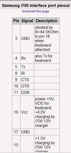

    Mimo że temat stary ale nierozwiązany ja tez zapytuję.
    Mam palmtopa ze złączem USB ale nie hostem i chcę podłączyć do niego odbiornik GPS-USB bo taki akurat mam do laptopa.W złączu palma są wyprowadzenia RS więc myślę że taniej wyjdzie zakup takiego konwertera jesli istnieje i w moim wypadku jest to celowe.Predkość na porcie ustawia się na 4800 przy laptopie więc na rs232 będzie chodzic.Bardzo proszę o poradę.
    rs232->usb
  • #15 3831342
    Xitami
    Poziom 29  
    Wtyczki USB to jakieś A i B, nie pamiętam która jest która, powiedzmy ---[ i pasująca do niej =---
    Host ----[ =---kabelek---[ =---urządzenie
    U Ciebie
    PALM---RS---( )---RS-konwerter-USB---= ??? =---GPS
    ??? chyba nie pomoże wymiana wtyczek,
    potrzebujesz )---RS--uC---[
    Są chyba ARM'y z USB typu HOST, może nawet widziałem jakiegoś AVR'a, ale nic nie dam sobie obciąć.
    Gotowca raczej się nie kupi
    A może ISP1161 Philips'a?
