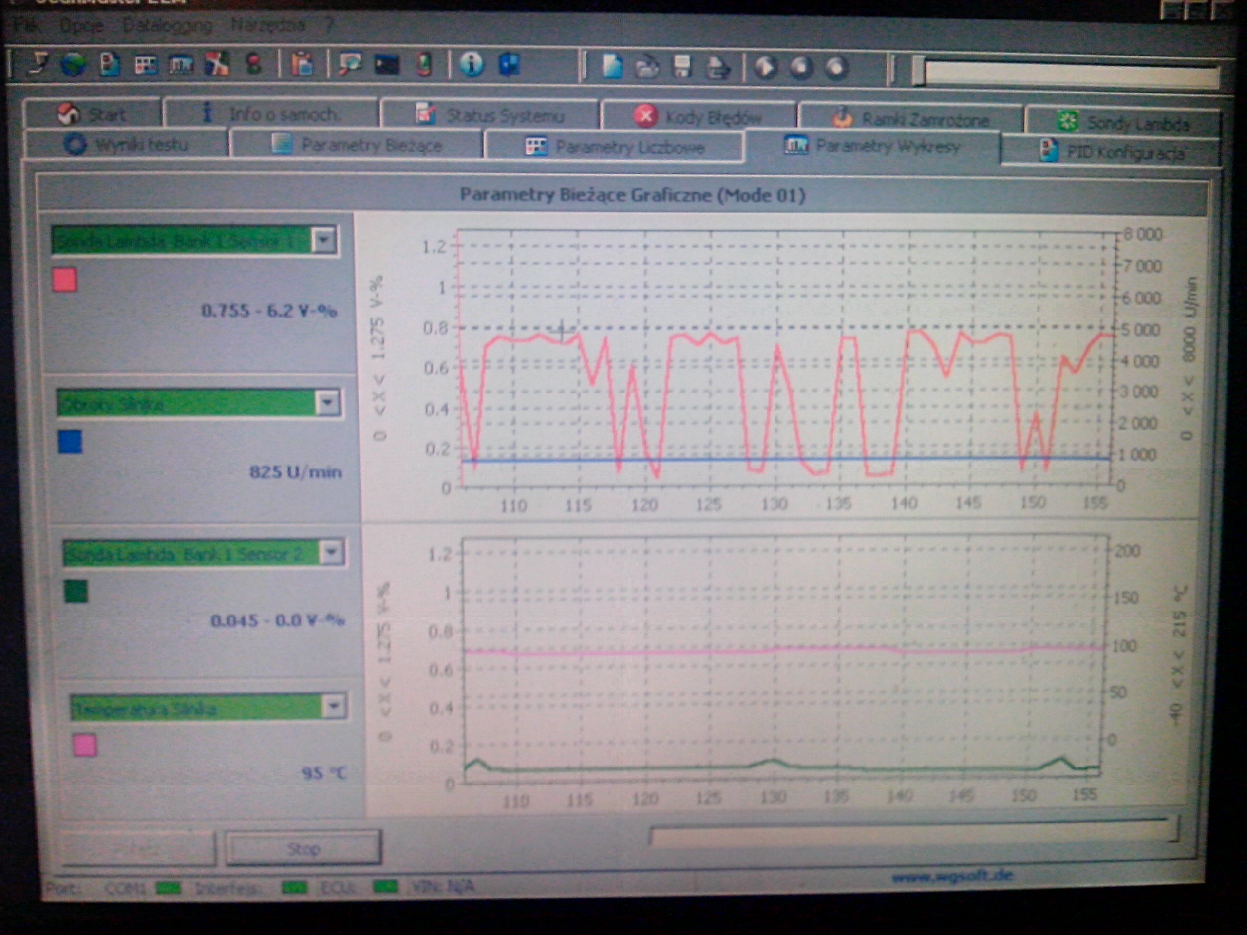

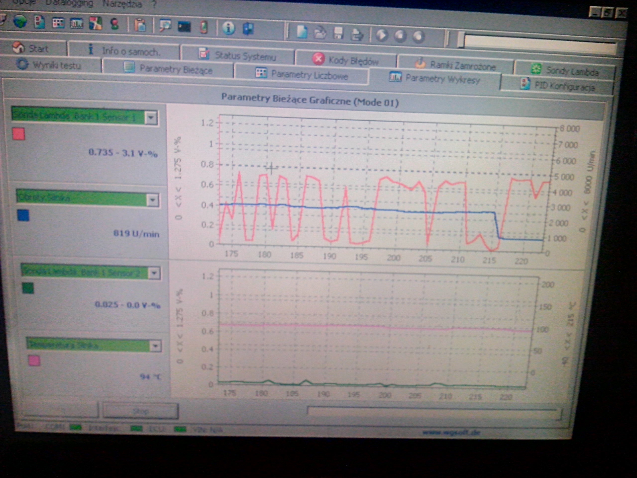

    Witam forumowiczów. Proszę o analizę wykresów sond lambda w moim punto2 2001 8v. Zamieszczam zdjęcia z testów.
    1.
    PUNTO II 2001 8V - Prośba o analizę wykresów sond lambda
    2.
    3.

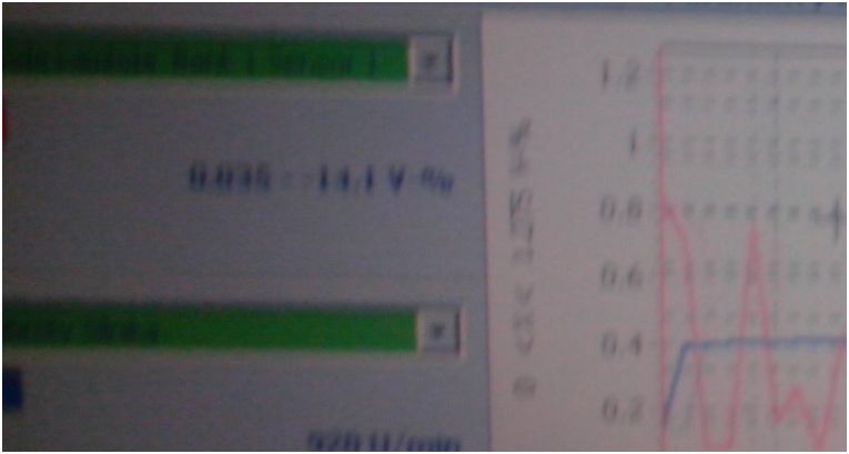

    Obrazek 2 niestety ręka mi się poruszyła :( - Zakres Volt przy pierwszej sondzie jest 0,035 - 14,1 V

  • #4 15161903
    fuelinyourblood
    Poziom 35  
    Jakie 14 v?
    ja widze od 0,1 do 0,8 v.
    co sie dzieje z autem?

  • #7 15162012
    paczeko
    :) na to w międzyczasie zaskoczyłem ale dzięki. Testy prowadzone były przy temp. silnika 95 stopni na jałowym i na 2500 obrotów w programie SCANMASTER na Elm323. Czy przy tej temperaturze wskazania sond są OK?
  • #8 15162029
    sandamiano
    Poziom 30  
    Sonda za katalizatorem powinna mieć napięcie w miarę stałe. Nie powinno oscylować jak pierwsza. I takie masz.To sonda kontrolna dla katalizatora.
    Skasuj błąd i zobacz czy przy pracy na benzynie też się pojawi czy tylko na LPG

  • #10 15162106
    paczeko
    Program niestety przestaje działać jak przełączę na LPG :( więc nie mogę niestety nim nic sprawdzić. Odkręciłem w międzyczasie tą sondę nr 2 (ciężko było ). Grzechotało lekko w jej środku. Sprawdziłem omomierzem pomiędzy dwoma białymi przewodami i żadnych zmian na wyświetlaczu. Może stąd ten błąd - grzałka padła?
    Praca drugiej sondy jest na dole każdego obrazka w stosunku do temperatury silnika.
