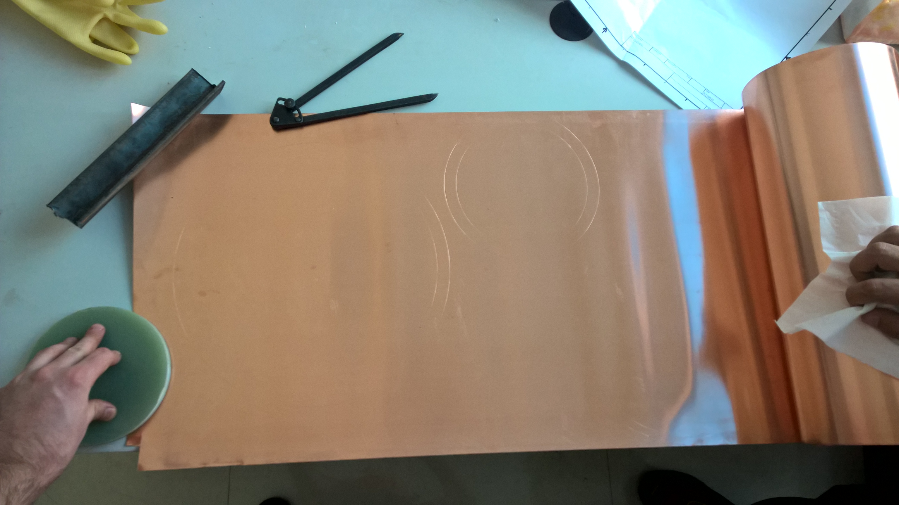

    Do konstrukcji silnika potrzebne nam będą:
    * Blacha miedziana o grubości 0,3 mm
    * Transformator z kuchenki mikrofalowej o mocy od 800 do 1200 W
    * Magnetron z takiej samej kuchenki. Zasilany jest napięciem anodowym na poziomie około 4 kV, żarzenie - 3..4 V, 13 A. Generowana częstotliwość mikrofal = 2,45 GHz.
    * Cyna, śrubki, płytka drukowana

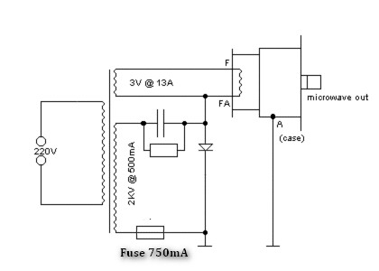

    Do uruchomienia i pomiarów potrzebny nam będzie woltomierz i amperomierz, przyda się także termometr. Ciąg testowany będzie z pomocą wagi wyskalowanej w mikrogramach.
    Na poniższym schemacie pokazano schemat podłączenia magnetronu. Uwaga! naładowane kondensatory mogą zabić, przed robieniem czegokolwiek w układzie należy je rozładować poprzez opornik 100 kΩ pomiędzy nóżkami oraz nóżkami a obudową. Po rozładowaniu należy chwilę odczekać, aby upewnić się, że wszystko jest rozładowane.
    Re: Mikrofalowy silnik EmDrive DIY
    Materiały potrzebne do budowy silnika:
    Re: Mikrofalowy silnik EmDrive DIY Re: Mikrofalowy silnik EmDrive DIY Re: Mikrofalowy silnik EmDrive DIY Re: Mikrofalowy silnik EmDrive DIY

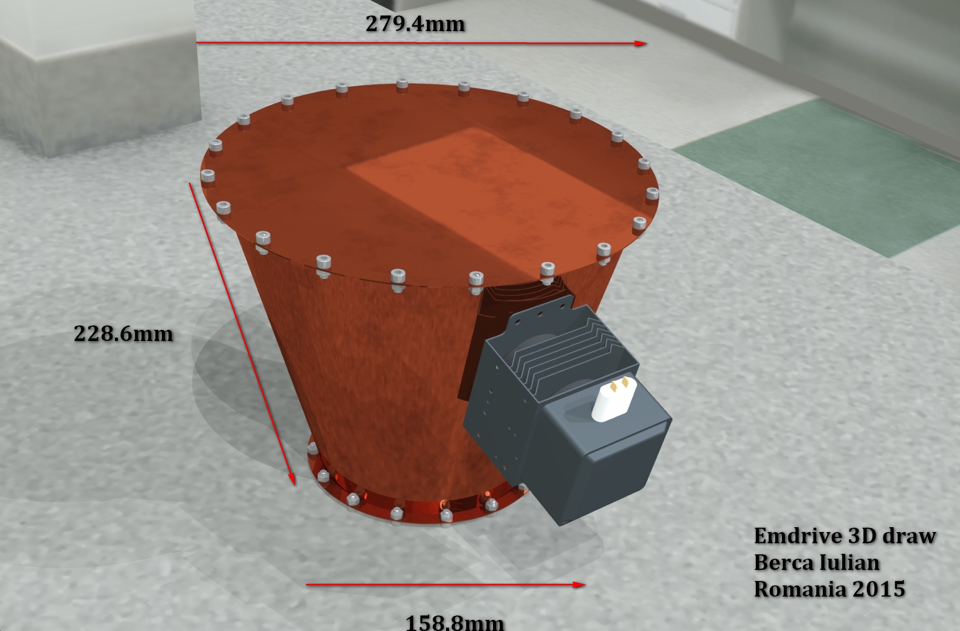

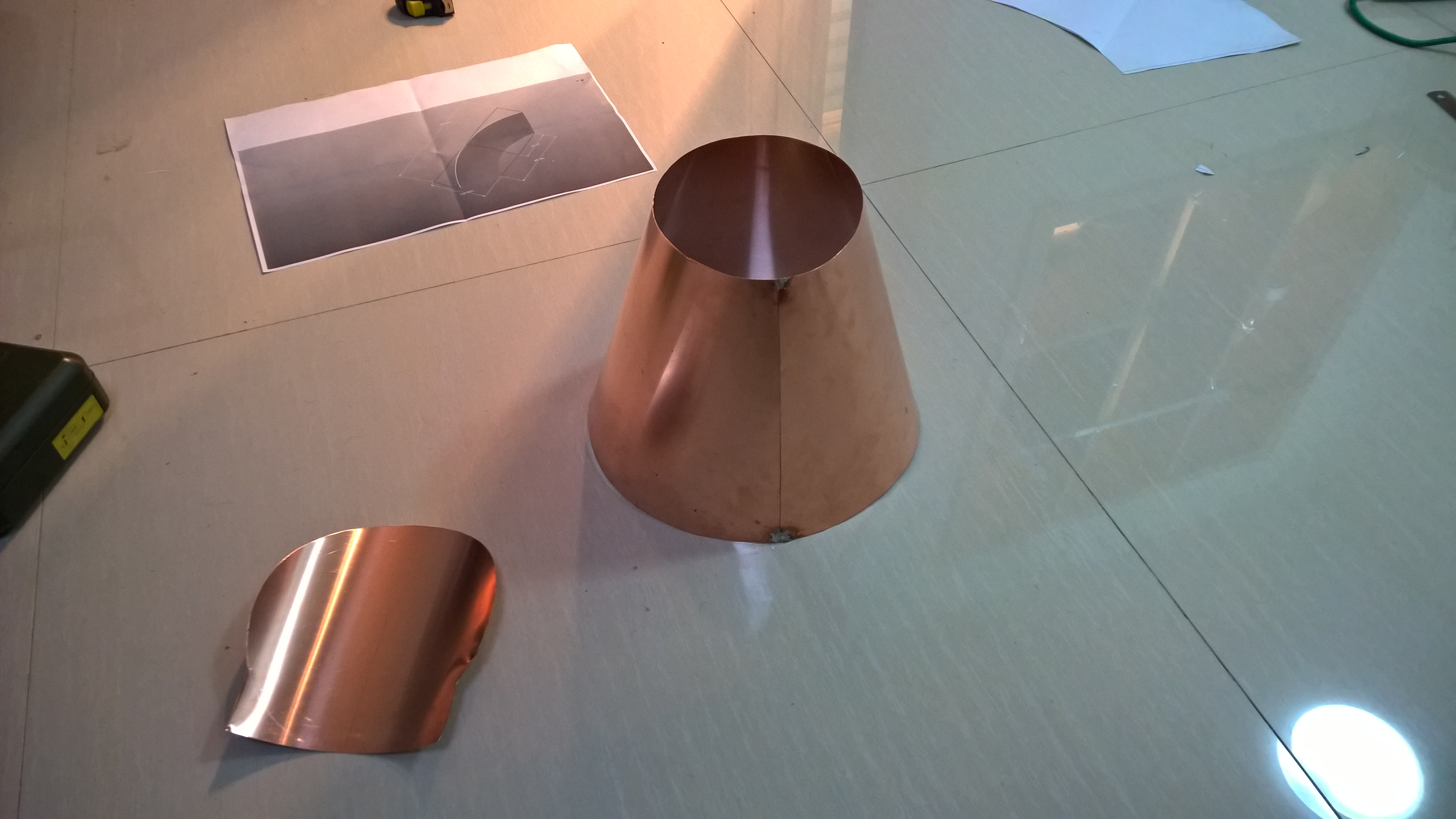

    Budowanie komory rezonansowej:
    Po uruchomieniu magnetron trochę się nagrzewa (do około 60°C) z uwagi na brak obciążenia. Po odpowiednim zawieszeniu silnika na cienkich nylonowych sznurkach i umieszczeniu wagi pod elementem, na którym wisi silnik można było przystąpić do testów. Ich wyniki obejrzeć można na poniższym wideo - udało uzyskać się ciąg, co potwierdza, że silnik działa.
