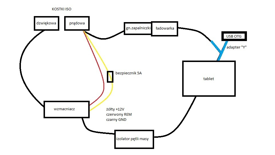

    Witam, chciałbym zapytać czy można podłączyć do głośników dwa źródła dźwięku tzn. oryginalne radio plus tablet. W radiu niestety nie ma wyjścia AUX. Tablet chciałbym zamontować zgodnie ze schematem zapożyczonym z forum roverki od użytkownika spidi23.
    Czy nie będzie jakiś sprzężeń?
    Czy jak będę słuchał muzyki z radia i miał nawigacje na tablecie to będzie słychać oba?

    Co to za "wzmacniacz"? Jest podłączony pod Hi-Input z radiem?
    Czytałeś tematy o tablecie w aucie i kłopotach z zakłóceniami ładowarki?

    Wzmacniacz to VK-237 . Link do całego tematu: https://forum.roverki.eu/viewtopic.php?t=98965 .
    Nie czytałem o zakłóceniach, jeszcze. Może zastosować zasilacz regulowany?
    Wracając do pytania, gdyby miały to być dwa radia to dałoby się to podłączyć?

    Nie wiem co to cudo szumnie nazwane "wzmacniaczem" zrobi jak na Hi_Input podasz mu sygnał z radia , a na RCA sygnał z tabletu. Czy zsumuje sygnały, czy jednak ...coś się zepsuje ;)
    Co do podłączenia 2 radyjek w aucie, to były już takie tematy i potrzeba przekaźniki aby do głośników szedł sygnał z tylko jednego źródła. Poszukaj tematów i poczytaj.
    Co to za autko i radio, bo za lekko ponad 300zł kupisz teraz już radio z BT i omijasz w taki sposób sporo problemów wynikających z Twojej koncepcji np. sterowanie głośnością z tabletu . Niby to da się zrobić ale jak ustawić we wzmacniaczu Gain, by sygnał z radia i/lub z tabletu nie przesterowały go?

    subaru legacy z 04roku. nowsze miały możliwość wyjęcia gniazda AUX z radia.
    A czy ori radio też musi iść przez wzmacniacz?
    Jakieś inne pomysły na rozwiązanie problemu?

    W sumie nie musi ale wtedy traktuj wzmacniacz jako drugie radio i wtedy >

    Czyli szukać jakiegoś schematu z przekaźnikami i łączyć jako dwa radia. dzięki za pomoc

    Szczerze, to wolałbym nawet pod siedzeniem zamontować drugie radio z BT i podłączyć ori głośniki pod nie. Wtedy nie dość, że takie radio ma lepsze wyposażenie (np. Pioneery mają filtry HPF), to jeszcze łączysz fona i tablet przez BT (pomijasz kabelek AUX), masz w radiu USB które możesz wykorzystać do ładowania tabletu (pomijasz zakup ładowarki) lub podłączysz po prostu pendriv z muzą (Pioneer czyta WAV i FLAC) . Jedynym minusem jest sięganie do gałki głośności pod siedzenie, co zresztą można wyeliminować kupując radio z pilotem.
