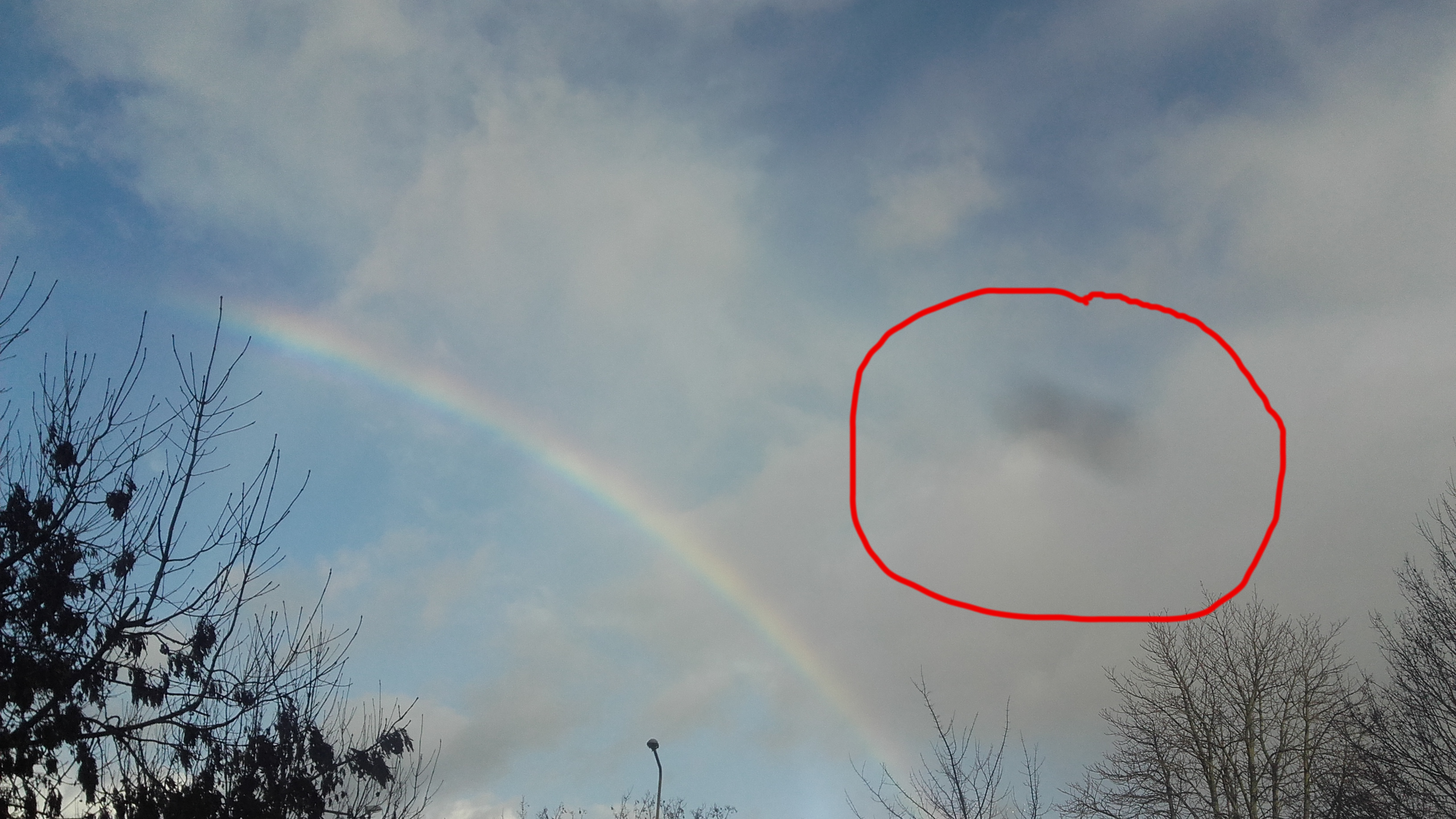

    Dzień dobry
    Kilka tygodni temu kupiłam Samsunga Galaxy Grand Prime G531F (w sieci kom.). Z tydzień temu próbowałam nakleić szkło hartowane, ale bąbel nie chciał zejść, zrezygnowałam i z powodzeniem usunęłam szkło. Był spokój aż do dziś. Dzisiaj ponownie nakleiłam szkło, nowe, nakleiło się idealnie, żadnych paluchów, bąbli. Potem zaczęłam robić zdjęcia. Zauważyłam na nich cień. Nie znam się, może to nie ma związku ze szkłem? Szkło odkleiłam, a cień jest nadal.
    Nie widać go przy zgaszonym wyświetlaczu oraz przy normalnym korzystaniu ("latanie" po telefonie - smsy, lista kontaktów). Cień pojawia się po włączeniu aparatu foto. Pojawia się także na robionych dziś zdjęciach. Skopiowałam dwa zdjęcia do komputera i ten cień nadal na nich jest. Pojawił się także na kilku starych zdjęciach w telefonie.
    Ma ktoś pomysł co z tym zrobić? Telefon jest na gwarancji, ale może to błahostka i da się rozwiązać?

    janek1815
    Czy aparat nie został skierowany na silne oświetlenie. Miałem podobny przypadek po skierowaniu na słońce. Często fotografuję dokumenty i zawsze było widać jakby tłusty odcisk a to była wina aparatu. Znikneło samoistnie po 2 miesiącach w Samsungu Core. Podobnie jest u Ciebie choć może to być plama na szkle aparatu.

    Malina812
    Nie, dziś było dużo chmur, zdjęcie tęczy było robione z mieszkania. A to drugie robiłam z daleka od okna, w dość ciemnym pomieszczeniu.
    Aparat dokładnie przetarłam.
    Jest też kwestia tego samego cienia na niektórych starych zdjęciach. Nie było go do dziś. :(

    Czy jak przeglasz zdjęcia na komputerze widać ta plamę?

    Wnioskując po przedstawionych zdjęciach, tak. Widać to także na komputerze.

    Zabrudzenie na optyce albo nie szczelna matryca... paproch. Wymienisz aparat i będzie cacy.

    Plama się pojawia przed zrobieniem zdjęcia. Także na świeżo zrobionych zdjęciach przy przeglądaniu ich w telefonie oraz po przerzuceniu na komputer. Pojawiła się też wczoraj na wybranych zdjęciach, które były robione kiedyś, a które przechowuję w telefonie.

    Dziękuję. A jest możliwe, żeby przez to ta plama wskoczyła także na stare fotki?

    Plama będzie tylko na nowo zrobionych zdjęciach. Ze starymi nic się nie stanie.

    Prawdopodobnie kawałek kurzu się dostał do środka, dziwna sprawa ponieważ powinien być szczelny. Oddaj na gwar i usuną usterkę dosyć szybko. Przed oddaniem telefonu zrób dokładnie jego zdjęcia ponieważ czasem lubią przyrysować tel w serwisie.

    Dziękuję wam. Oddam do naprawy. Zastanawiam się tylko dlaczego ten cień widać także na starych zdjęciach i dlaczego tylko na niektórych mimo podobnej kolorystyki.

    To proste. Uszkodzenie wystapilo znacznie wczesniej niz myslisz.

    Tzn. dopiero teraz cień pojawił się na kilku starych zdjęciach.
