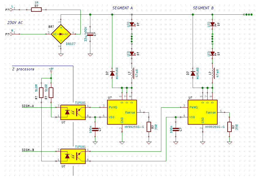

Jeśli chciałbyś segmenty zasilać z bezpośrednio z sieci 230V do polecam do tego HV9925. Aplikacja jest banalnie prosta i przez zwykły transoptor na nodze PWMD będziesz mógł ten układ włączać lub wyłączać. Wykorzystując modulację szerokości impulsów nawet regulować jasność.
Wszystkie układy HV9925 możesz zasilać z tego samego źródła, zatem potrzebny będzie jeden bezpiecznik lub rezystor bezpiecznikowy, mostek prostowniczy i nieco większy (ok. 47uF/400V) kondensator filtrujący by uzyskać napięcie DC zasilające te sterowniki.
Oczywiście stosując sterowniki LED po stronie sieci trzeba wziąć pod uwagę wszelkie środki bezpieczeństwa!
I jeszcze jedno. Jeśli projektujesz ten układ dla siebie to kwestie zakłóceń EMC możesz potraktować nieco luźniej. Jeśli jednak ma to być projekt komercyjny to trzeba też wziąć pod uwagę, że HV9925 jest sterownikiem impulsowym więc większa ich ilość będzie już bardzo mocno zakłócać i trzeba będzie dodać odpowiednie filtry.
Układ tylko dla mnie nie komercyjnie. Chce zrobić duży zegar na paskach ledowych na sylwestra. Co do układu HV9925 - jaki prąd obciążenia... chyba nie zasili 28 pasków.
Rozumiem układ jako zasilacz bez-transformatorowy (mostek, Cin, D1) Ale z tego co mi wiadomo raczej takie zasilacze są wyregulowane kondensatorem na stały pobór prądu. Będzie różnica minimum 160mA a max 560mA. Chyba ze chodzi o osobne zasilanie każdego paska ?
Sam HV9925 może maksymalnie sterować obciążeniem do 50mA - prąd regulujesz rezystorem i jest to typowy układ przetwornicy do LED. Zatem bez problemu powinien obsłużyć po dwa równolegle połączone paski na segment - o ile sam pasek jest tak skonstruowany, że pobiera ok. 20mA.
Idea stosowania układu HV9925 jest taka, że każdy segment ma posiadać swój własny układ HV i jego 7 elementów dodatkowych. Wtedy sterując nogą PWMD każdego z układów masz już gotowe bezpośrednie - choć przez optoizolator - sterowanie poszczególnymi segmentami.
Jedyną częścią wspólną będzie ta część schematu dostarczająca wysokiego napięcia DC, czyli R1, D2-D5 i Cin.

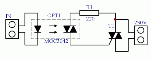

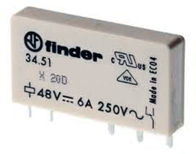

Zatem zrezygnuj z tych okropnych Finderów na rzecz triaka. Te przekaźniki są takie fatalne, że zwykle w partii 100szt kilka nie działa już na dzień dobry lub nie łączy po paru przełączeniach.
Na razie muszę czekać na nową atmege 128 a w poniedziałek zamowie triaki. W nocy natomiast przetestuje sciemniacz jako regulator napięcia. Opisze co z tego wyszło.

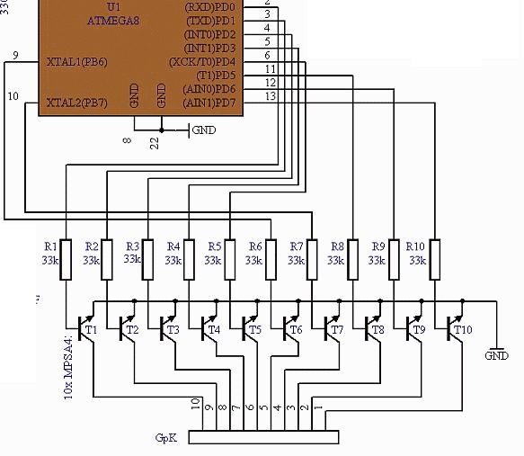

Link Zasilić paski z jednej strony a z drugiej tranzystor MPSA42 dla każdego paska
Nie wiem czy w paskach jest jakoś zaimplementowane ograniczenie prądu.
MPSA42 jest na 300V i przewodzi 0,5A w obudowie TO-92
Cena - 10 sztuk - 1,2zł
Ale dasz ich 4x tyle bez multiplexowania.
Chodzi mi o prostotę sterowania, bo to rezystor do tranzystora, i o taniość rozwiązania Tak podrzuciłem do rozważenia.
No teraz rozumiem o co ci chodzi użyć tych 2 tranzystorów + 4 rezystorów jako sterowanie zasilania na pasek ledowy. Problem tylko taki że wyjdzie 56 tranzystorów i 112 rezystorów. Trzeba było by dużej płytki do tego.
Nieee. Myślałem że te paski zachowują się jak diody. Zasiliłbym wszystkie z jednej strony na stałe z tego ściemniacza czy co tam wykombinujesz a tylko katody uziemiał mikrokontorlerem przez te tranzystory.
Wyszłoby 4x7 + ewentualny migacz dwukropek= 29 tranzystorów i tyle samo rezystorów.
