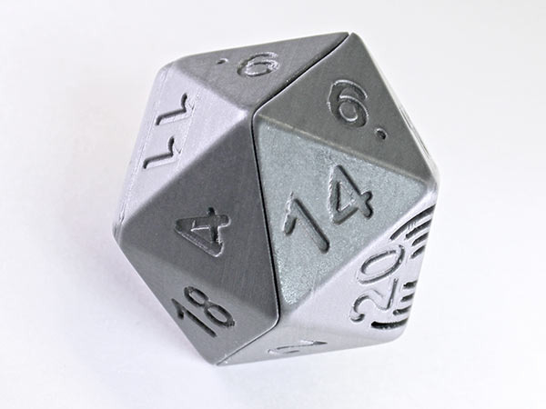

    Z pewnością wśród użytkowników elektrody znajdą się miłośnicy gier fabularnych. To właśnie im może przypaść do gustu poniższy projekt jakim jest elektroniczna, dwudziesto-ścienna kostka do gry. Na pierwszy rzut oka kostka wygląda identycznie jak tego typu kostki, z tą różnicą, że jest nieco większa. W przeciwieństwie do tradycyjnych kostek, ta potrafi mówić i komunikować na głos jaką liczbę wylosowano. Oczywiście ze względu na rozmieszczanie w jej wnętrzu elektroniki, kostka nie jest zbyt dobrze wyważona, przez co może nie być zbyt dobrym zamiennikiem dla tradycyjnych kostek, ale z pewnością jest ciekawym gadżetem.

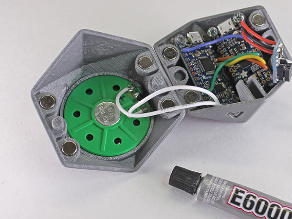

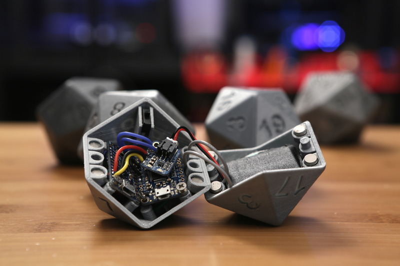

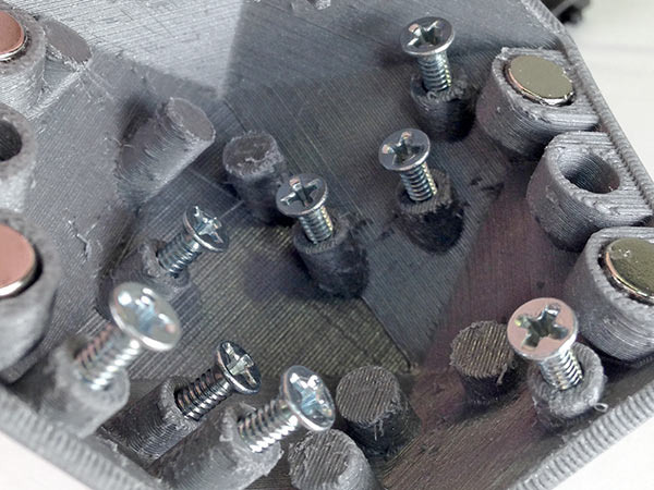

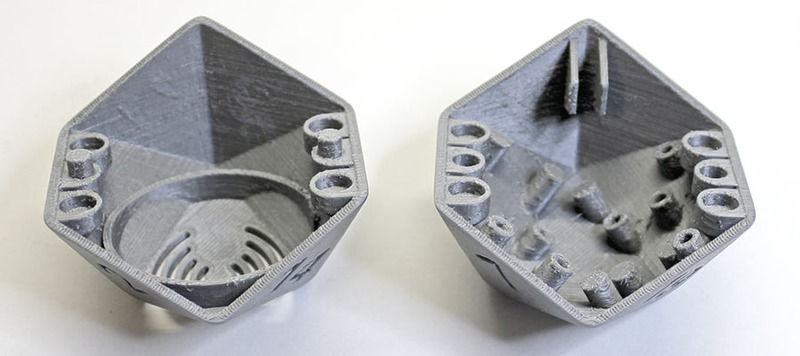

    Elektronika została oparta o gotowe moduły, które zostały solidnie umieszczone w wykonanej na drukarce 3d obudowie. Jeśli chodzi o samą obudowę, to składa się ona z dwóch elementów, które łączą się ze sobą za pomocą wklejonych magnesów neodymowych. Dzięki temu nie ma potrzeby stosowania żadnych dodatkowych śrub, które mogłyby nieco psuć efekt wizualny.

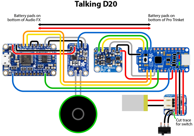

    Wracając jednak do elektroniki, to składa się ona z modułów: Adafruit Pro Trinket z mikrokontrolerem, modułu karty dźwiękowej, Audio FX Mini Sound Board, modułu wzmacniacza audio, Mono 2.5W Audio Amplifier, modułu z czujnikiem przyspieszenia. Całość zasilana jest jest z niewielkiego akumulatora Li-Po 150mAh.
