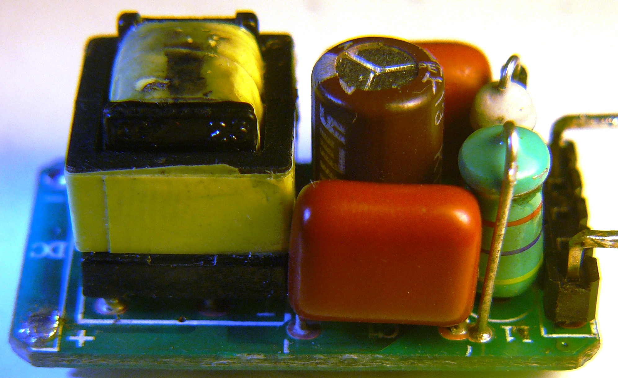

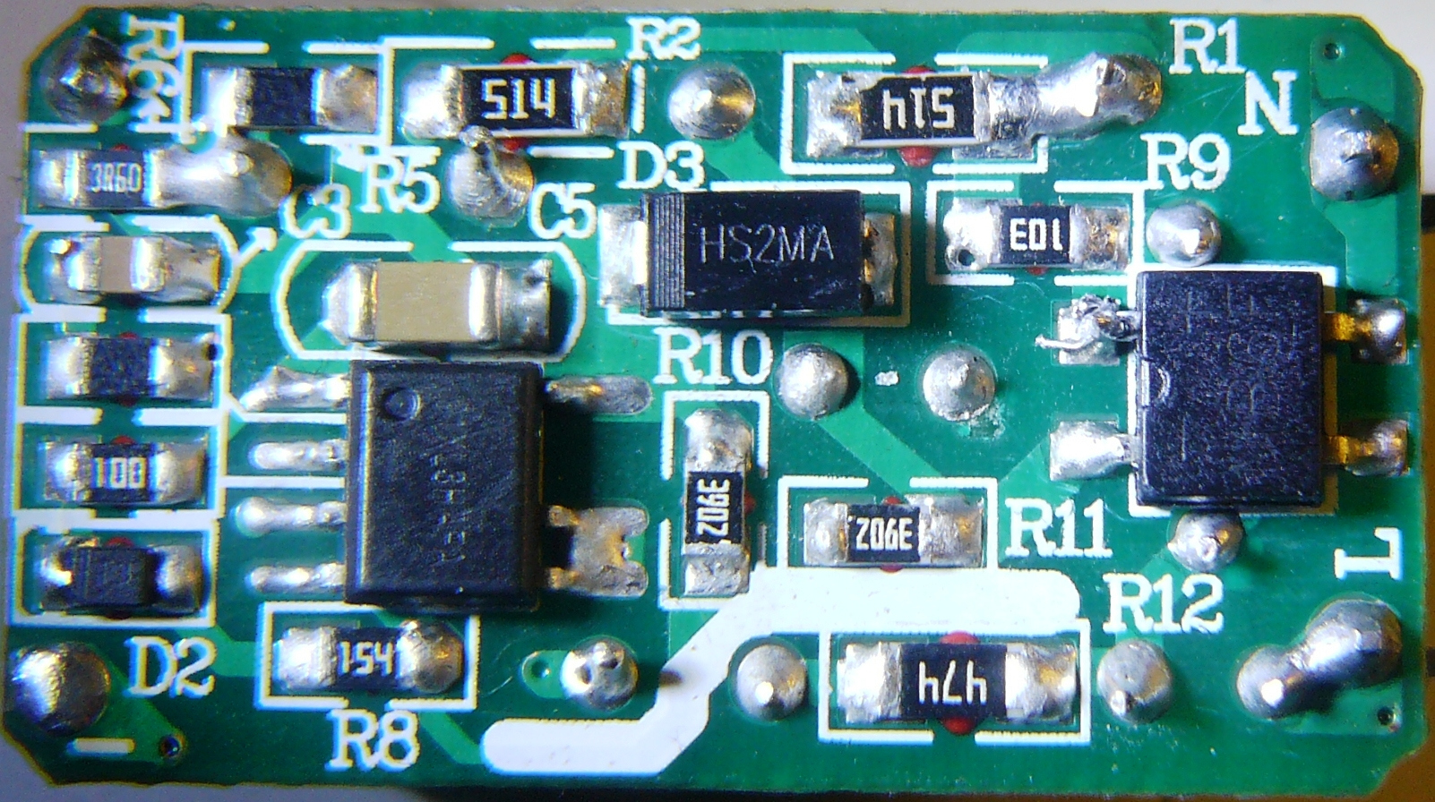

    Poszukuję schematu drivera z zasilacza LED COB 4,3W GU10-PL-281.
    Odczytany symbol 91XL3HAFA , możliwe, że coś źle odczytałem.
    Nie udało mi się znaleźć nic o podobnym symbolu.
    Sama dioda COB jest dobra. Jak odczyszczę płytkę z lakieru to wrzucę zdjęcie.

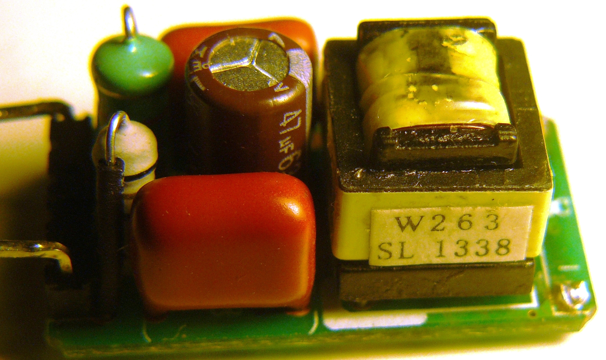

    lopiola
    "Żarówka" LED na 230V, w obudowie jest przetwornica, prawdopodobnie step-down ze stabilizacją prądową o napięciu około 50V, sprawdziłem, że takie napięcie jest potrzebne do pracy tego leda. W przetwornicy jest transformatorek z dwoma uzwojeniami połączonymi szeregowo. Scalaczek po jednej stronie 4 piny po drugiej 2 piny złączone razem przerwa i jeden pin. Próbuję usunąć lakier, włożyłem do izopropanolu tak, żeby tylko płytka się moczyła. Mam nadzieję, że nie zmyje izolacji z cewki. Jak mi się uda usunąć lakier to zrobię zdjęcie.

    Hmm, ciężko będzie cos znaleźć.
    Tego typu obudowy ma wiele układów firmy OnSemi.
    Zobacz na przykład ten DS.
    Pozostaje rozrysować schemat i tak szukać. Pytanie tylko, czy to się opłaca.

    Uszkodzenie znalazłem, opornik 510kohm jeden z 2 szeregowo od zasilania po mostku podłączonych był uszkodzony. Podobne uszkodzenie jak w klasycznych przetwornicach. Nie zamykam, bo jakbym ja (czy ktoś inny) znalazł ten scalaczek to opiszę.
    Dużo było tych "żarówek" w Biedronce i naprawdę bardzo mocno święcą jak na 4,3W. Może to jest powtarzające się uszkodzenie i przyda się ta informacja.
