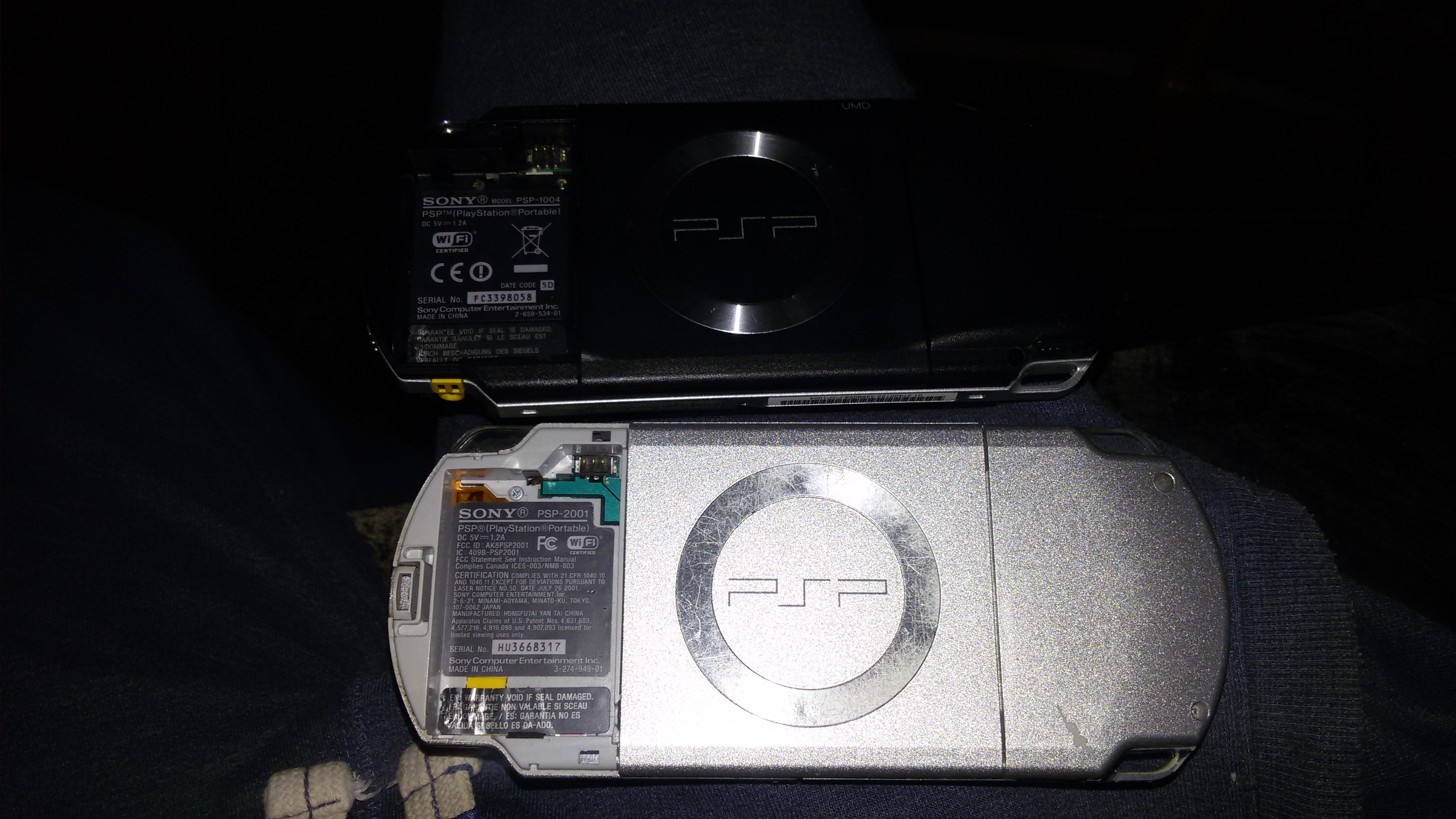

    Witam. Postanowiłem skompletować moje PSP. Kupiłem oryginalną baterię Sony i przy podłączeniu ładowarki pomarańczowa dioda przy uruchomieniu baterii mruga z jedną kreską. W systemie wykrywa baterię i ładuje, ale jest 0 procent. Po czasie przestaje ładować. Przy ponownym podłączeniu ładowarki już nie ładuje. Dodam, że ładowarka nie jest oryginalna, taka jak od telefonu z czerwoną diodą. Parametry ładowarki to 5V 1A, bez baterii działa normalnie konsola.

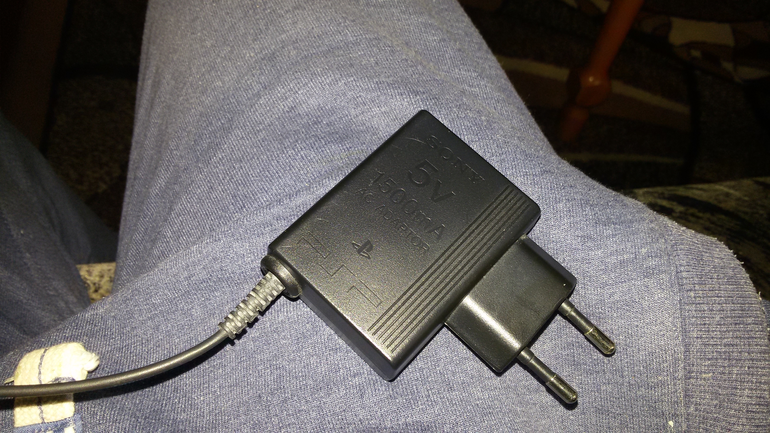

    Kupiłem dziś oryginalna 5v 1500 po podłączeniu nic się nie dzieje. Zostawię na godzinę lub dwie i zobaczę może bateria całkowicie rozładowania.
    No i bez zmian podłączyłem do psp 2001 i na nim też nic się nie dzieje. Czyżby bateria trafna?

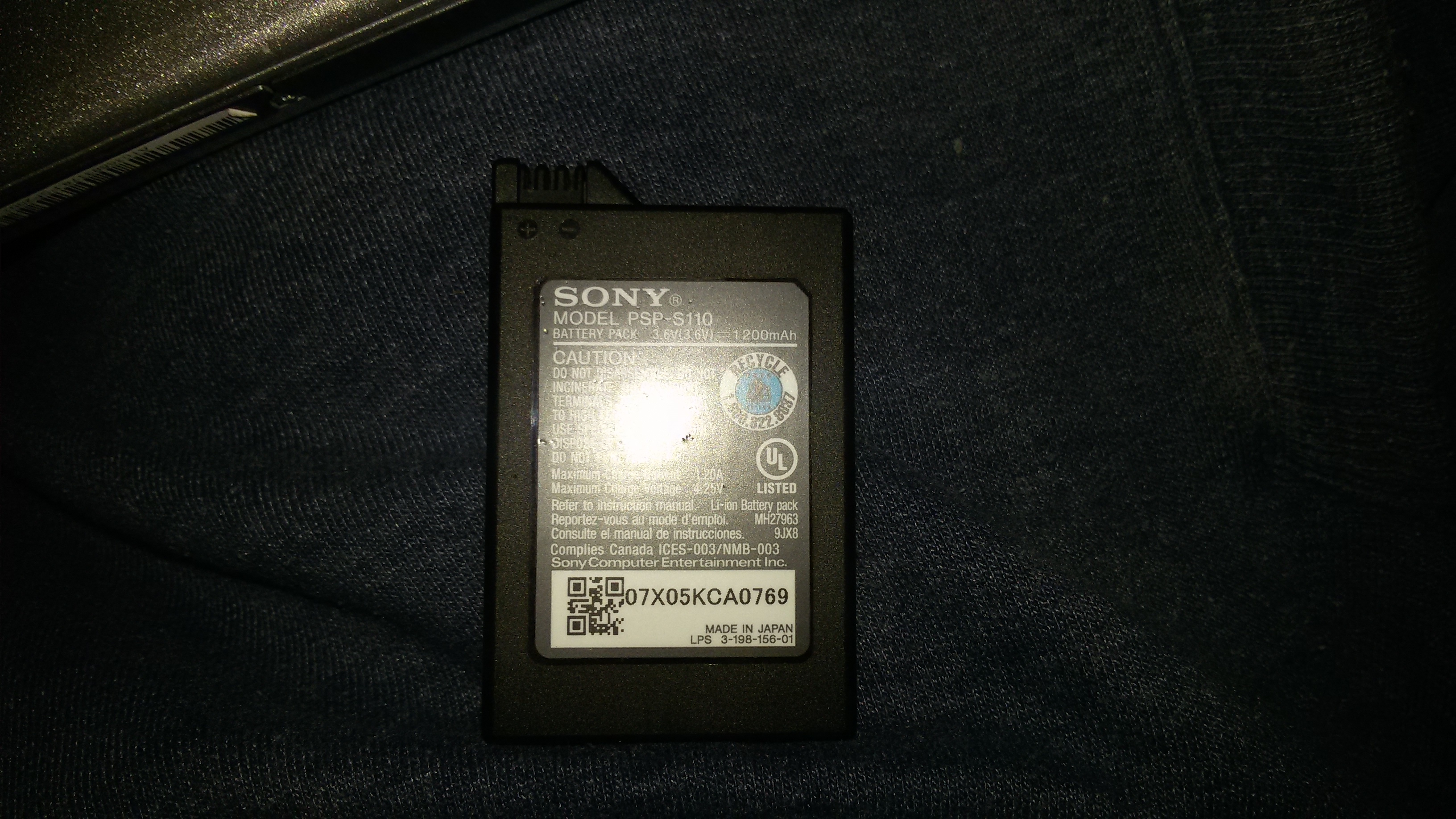

    Rozebralem baterie sprawdziłem napięcie na samym ogniwe jest 3.7v na wejściach 3 pinach są dziwne napięcia pomiędzy 1 a 3 jest 0,8v a między 1 i 2 jest 1,2v. Sprawdziłem napięcie przy konsolach od ładowania. Tam napięcie pomiędzy 1 a 3 jest impulsowe co sekundę pulsuje napięcie na drugiej konsoli jest to samo. Zamówiłem kolejna baterie ale zamiennik. Na nie oryginalnej ładowarce po około 3 godzin przy uruchomieniu bateria miga w systemie naladowano 9 procent i po chwili konsola wylaczyla się i znowu nie ładuje. Dorzucam zdjęcia wszystkiego.
    Sony PSP1004 - nowa bateria nie ładuje się, ładowarka 5V 1A, co robić? Sony PSP1004 - nowa bateria nie ładuje się, ładowarka 5V 1A, co robić? Sony PSP1004 - nowa bateria nie ładuje się, ładowarka 5V 1A, co robić? Sony PSP1004 - nowa bateria nie ładuje się, ładowarka 5V 1A, co robić?
    Przyszedł zamiennik. Podłączony ładuje wszystko śmiga. Wniosek? Bateria od Sony uszkodzona. Gdybym jej nie rozbieral to bym oddał na gwarancję. Pozdrawiam

    Napięcie pomiędzy pinem 1 i 3 to napięcie baterii, pin 2 służy do komunikacji pomiędzy PSP a baterią. Baterie 1200mAh są typowe dla konsol z serii Slim (2k i 3k) - w konsolach FAT (1k) one nie działają (nie uruchomisz na nich PSP jeśli nie podłączysz pierw ładowarki). Co do baterii SONY to z tym jest bardzo ciężko - już parę lat temu, gdy siedziałem w temacie tych konsol to były na rynku chińskie podróbki, których prawie nie dało się odróżnić od oryginału - zazwyczaj były trochę lżejsze niż oryginalne i w działaniu łatwo było rozpoznać podróbkę (trzymały krócej, szybciej się ładowały, konsola potrafiła się sama wyłączyć pomimo, że było jeszcze ponad 30% naładowania.
    Nieoryginalna ładowarka może mieć za mała wydajność prądową, aby jednocześnie zasilić uruchomione PSP i ładować baterię.
