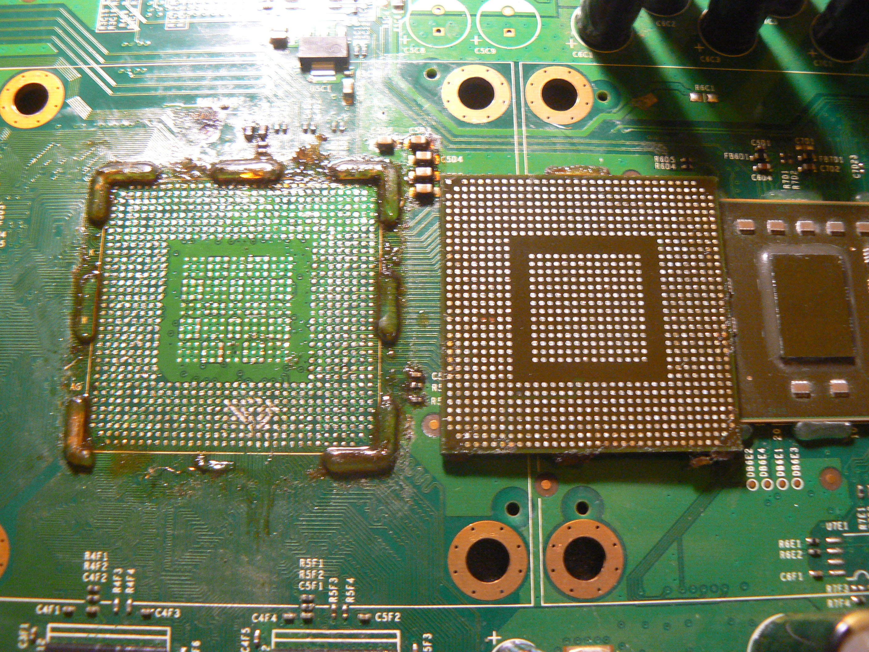

    Pytanie dotyczy reballingu konsoli Xbox 360 a dokladniej o układ GPU Rhea.
    Zabrałem się za reballing tego układu ponieważ konsola wyświetlała błąd 0020.
    Wylutowałem układ, wyczyściłem pady na płycie głównej i na grafice i zauważyłem że na płycie głownej pady są (jak mi się wydaje) sklejone. Na kości grafiki natomiast zauważyłem że brakuje 3 padów (co ciekawe zaraz po wylutowniu elementów zrobiłem zdjęcie i widać na nim że przed zdjęciem statych kulek tych padów na kości GPU też nie było). Pytanie do doświadczonych kolegów co z tym zrobić? O ile się da?
    Zdjęcia oczywiście dodaję.
    Dzięki wielkie za wszelkie sugestie i odpowiedzi.

    Z klejem podnosiłeś układ i taki masz właśnie efekt. Jak to pady od zasilania to masz farta, jeżeli nie to konsola nie wstanie.
