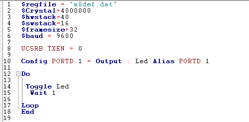

    Atmega skonfigurowana do odbioru pakietów po UART na pinie odpowiedzialnym za RX (asynchroniczna transmisja)
    Korzystam z punkcji INPUTBIN.
    Pytanie brzmi czy istnieje szansa aby pin TX użyć jako wyjściowy? ponieważ BASCOM gdy użyję funkcji INPUTBIN (lub pochodne) odrazu ustawia piny RX i TX do transmisji, a ja jak wyżej wspomniałem używam tylko RX
    #2 15167089
  • #3 15171242
    dzik9999
    @niveasoft
    SUPER DZIĘKI WIELKIE ZA POMOC !!! ( Tak drukowane litery są tutaj jaknajbardziej odpowiednie)
    Wszystko działa jak należy.
