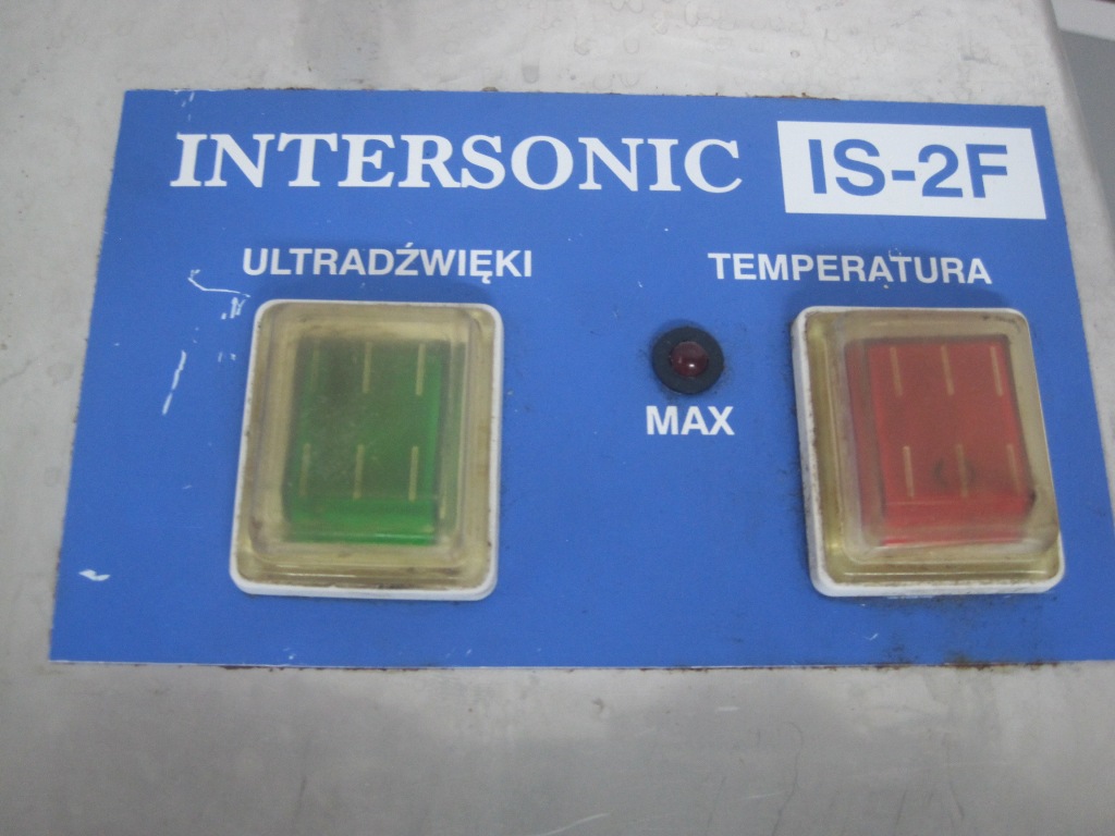

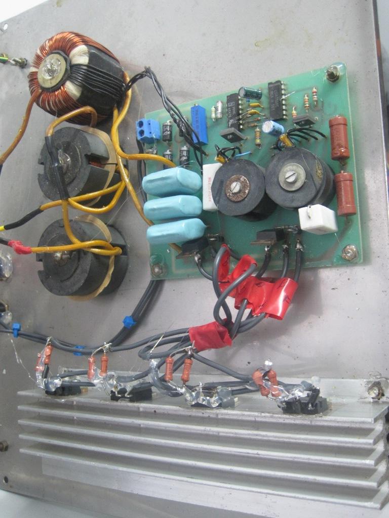

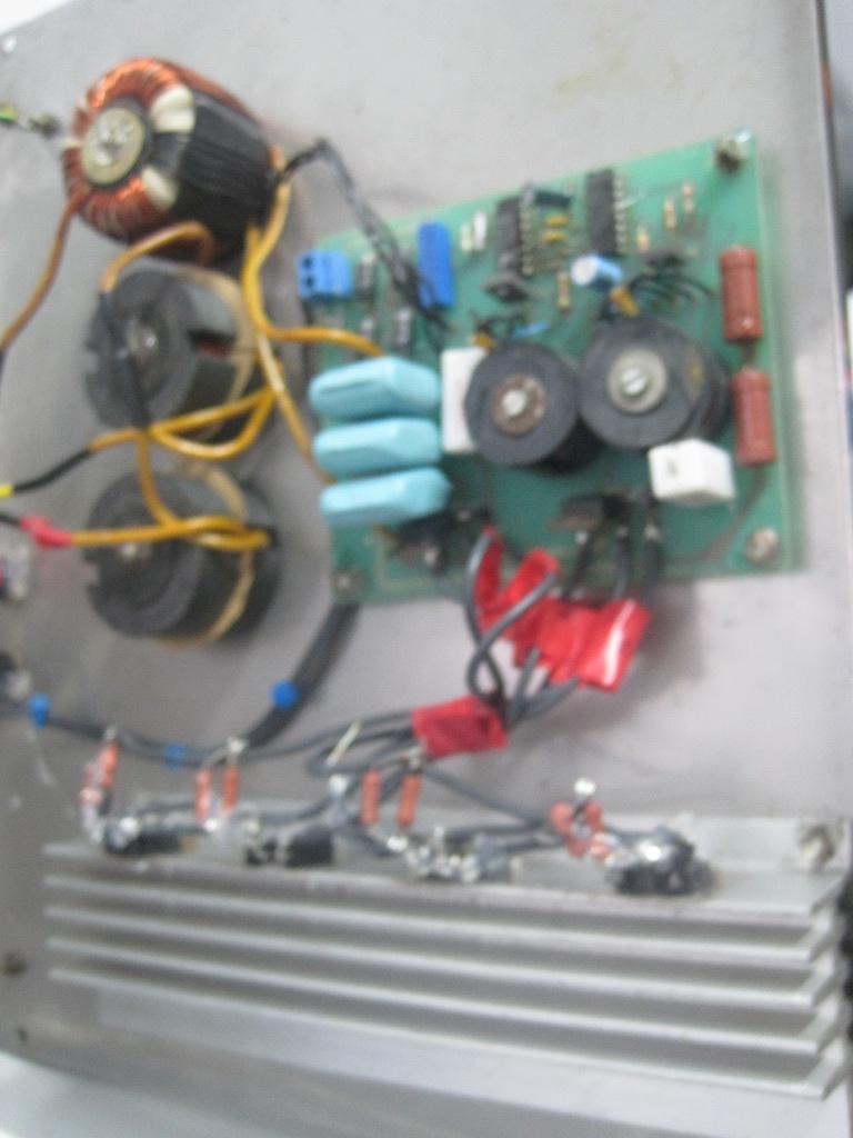

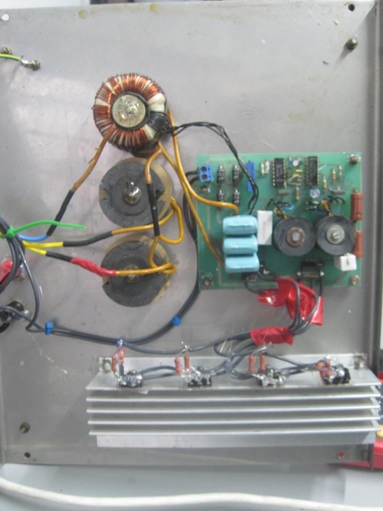

    Wanna wydaje się na pierwszy rzut oka sprawna brzęczy i grzeje ale poza tym nic się nie dziej
    po pierwszych pomiarach elektronika wydaje się sprawna
    Nigdy nie naprawiałem wanien więc proszę o podpowiedź za co się wziąć wannę dostałem za darmo jako złom była by dobrym uzupełnieniem mojego warsztaty więc proszą o pomoc

    A co ma się dziać ? Ma fruwać ? Sprawdź generację ultradźwięków po efekcie powstawania delikatnych fal na powieszchni cieczy w tej wanience. Potem pomyślimy, co dalej.

    Rozumiem. Możesz sprawdzić jeszcze w ten sposób - po nalaniu wody wpuscic krople np. pioktaniny czy innego barwnika. Powinno utworzyć się z niego coś w rodzaju klepsydry w wodzie. To efekt fali stojącej ultradzwiękowej w cieczy. Jeżeli nic nie zaobserwujesz, prawdopodobnie uszkodzony generator lub przetwornik. Możesz sprawdzić przetworniki (widzę dwa) mierząc na nich napięcie multimetrem ustawionym na zakres 600VAC. Powinno być około 90 - 130VAC. Pomiar miedzy niebieskim przewodem a żółtym. Mógł ktoś na dłuższy czas włączyć ta wanienke bez wody i zniszczył przetworniki piezoelektryczne.
