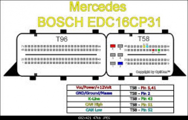

    Jak w temacie potrzebuje podłączyć sterownik na stole i sprawdzić napięcia dla czujników ciśnienia podobno brakuje jednego.
    Proszę o rozpiskę złącza tego ECU.
  • #3 15173330
    spinacz
    Dzięki kolego, widziałem ten opis jednak brakuję mi pinów które odpowiadają za czujniki. Niestety nie ja go demontowałem i sprawdzałem wiązkę, a trafił do mnie z informacją że nie ma 5V zasilających czujnik ciśnienia doładowania.

    Według moich schematów 19 pin w dużej kostce -zasilanie czujnika ciśnienia doładowania.pozdr.

    Tam są dwa czujniki ciśnienia w dolocie masz może i pin zasilający ten drugi czujnik ?
  • #6 15176977
    jacolino75
    Poziom 19  
    Drugi opisany jako czujnik ciśnienia bezwzględnego ma zasilanie na 39 pinie,ale ręki se uciąć nie dam bo źródło nie pewne.pozdr.
  • #7 15177255
    spinacz
    No na 39 fakt mam 5V, wynika widocznie że chyba ktoś źle sprawdził instalację bo twierdzili ze na czujniku nie ma 5V tylko ok 2v i że wiązka dobra.

    Wiesz jak czasami ludzie sprawdzają wiązki, czujniki i komputery. Co nie zmienia faktu , że po podłączeniu wszystkiego faktycznie może tam być 2V.
    Być może gdzieś jest inny babol.
