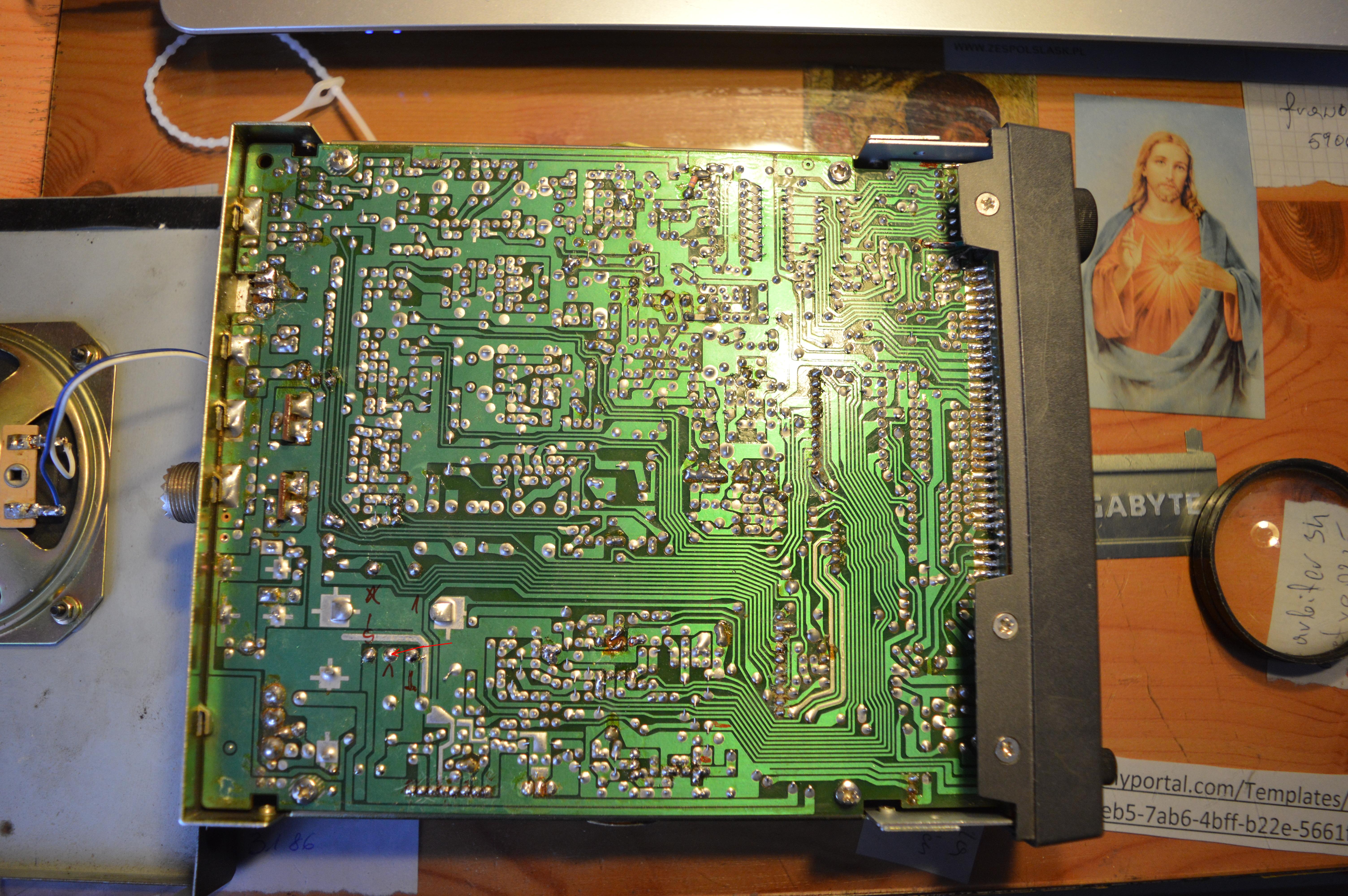

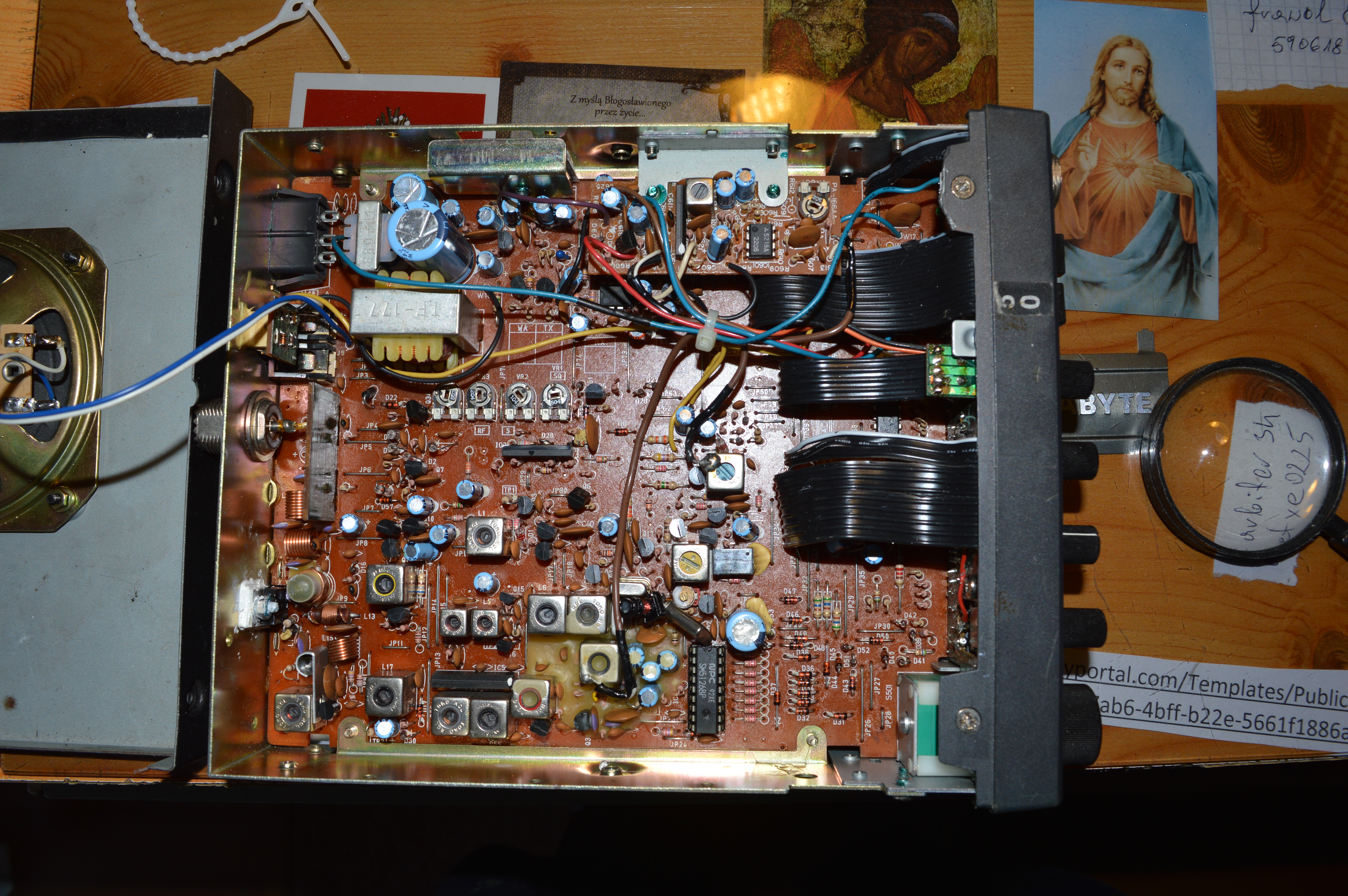

  • #12 15398958
    kula350
    Nie ma opornika za diodą. ciągła ścieżka leci do cewki L13 L15 i i dwa kondensatory. tak jak na schemacie. Na FM też jest 1W. Dołączam zdjęcia, może ktoś coś wyczyta. Radio sprowadzone z Niemiec, ale jest możliwe, że jest z Francji, gdyż jest taka chorągiewka naklejona.

  • #13 15399155
    kriss51
    Zmierz napięcie podczas nadawania w miejscu gdzie czerwona strzałka.
    Herbert I - Zwiększenie mocy nadawania.
  • #14 15399201
    kula350
    Napięcie na strzałce jest 13,7V przy zasilaczu 13,8V (zasilacz impulsowy 5A ). Dodam, ta sama moc jest przy zasilaniu w samochodzie.
