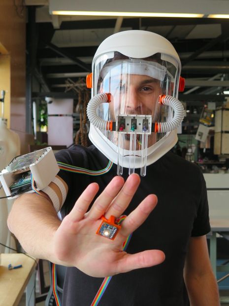

    Krok 1: Jak to w ogóle działa?
    Maska synestezji - połącz kolory z zapachami Maska synestezji - połącz kolory z zapachami Maska synestezji - połącz kolory z zapachami
    Maskę synestezji traktować można jak piksel zapachu. Analogicznie jak piksel na kolorowym wyświetlaczu, maska też składa się dozowników trzech zapachów. Są one dobrane tak, aby odpowiadały kolorowi czerwonemu, zielonemu i niebieskiemu, tak jak są one prezentowane na ekranie. Serwomotory kontrolują dozowanie każdego z zapachów tak, aby ich kompozycja odpowiadała postrzeganemu w danej chwili kolorowi.

    Krok 18: Wąchanie kolorów
    Do próbówek wlewamy rozwodnione olejki zapachowe - zapach skoncentrowanych jest zbyt silny. Teraz wystarczy skierować czujnik koloru na dowolną powierzchnię, a maska wypuści odpowiedni zapach.
