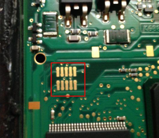

    Witam. Drodzy forumowicze czy mógłby mi ktoś napisać w jaki sposób połączyć galletto 4 z Sidem803? Znam pinout sida aby go zasilić. Posiadam rame i adaptery siemensa (szpilki i do wlutowania). Czy mogę użyć tego adaptera i jak ma być odwrócony? Czy nie są pozamieniane szpilki(słyszałem o takich przypadkach)? Do tej pory czytałem bdmem jedynie edc16 a sidy po OBD. Prosze o pomoc. Suport otrzymany wraz z galleciakiem nie wiele mówi

    Czy ktoś z posiadaczy galletto mógłby zmierzyć przejścia między gall4 a szpilkami adaptera wg poniższego opisu?
    U mnie jest tak:
    Galletto adapter
    4 -> 4
    5 -> 3
    8 -> 8
    7 -> 7
    10 -> 10
    Czy dobrze?

    marcin_70
