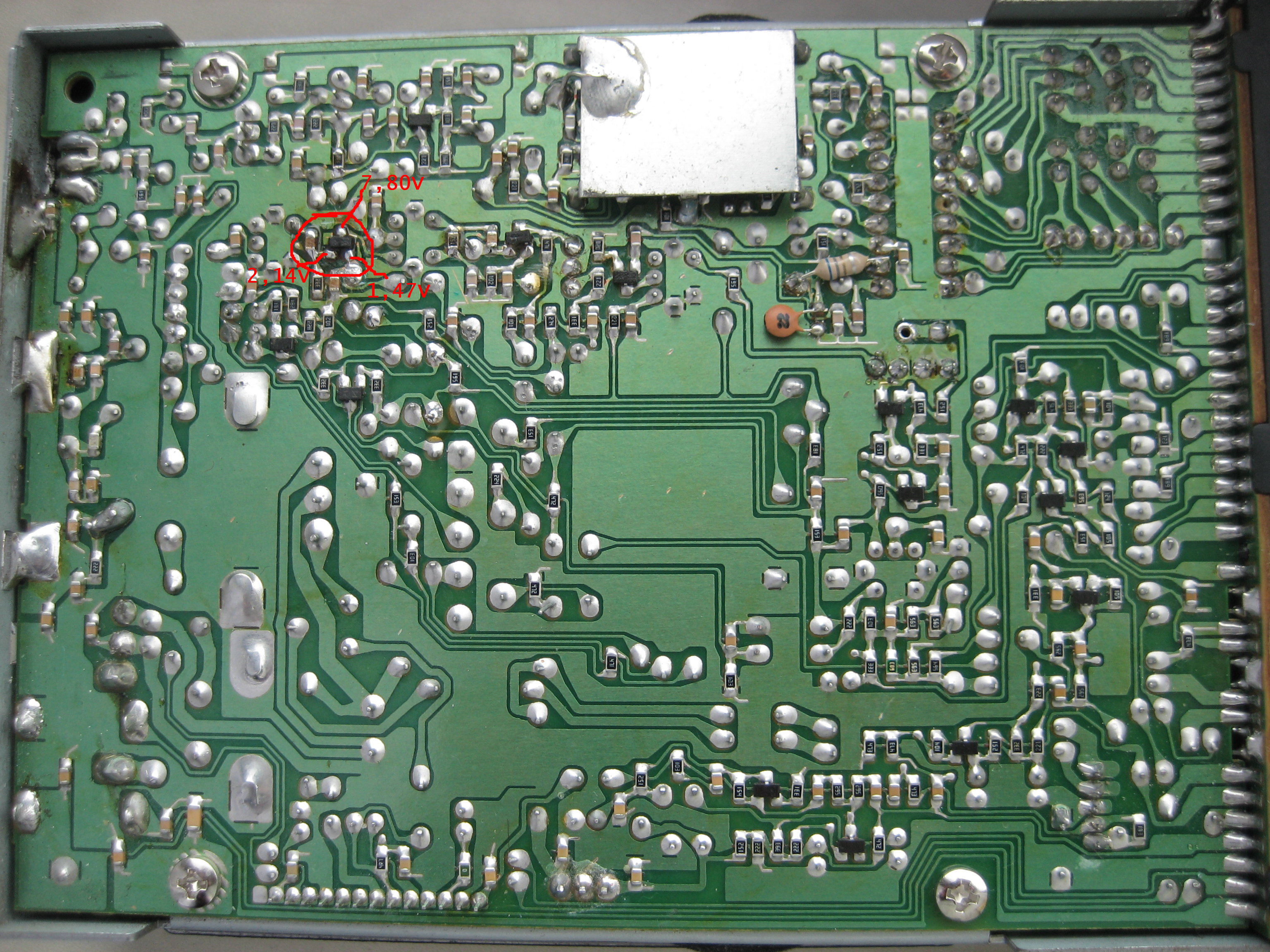

    Witam. W radyjku wymieniony został tranzystor zaznaczony na zdjęciu, gdyż nie było odsłuchu. Teraz słychać wszystko pięknie do czasu próby nadawania, wtedy pali się on po kilku sekundach. Napięcia podczas odbioru na w/w tranzystorze zaznaczone na zdjęciu.

    A ten tranzystor po prawej z którego odpadł kawałek obudowy jest dobry? Zaraz obok jest przepalona maska więc pewno ścieżka też.

    sinusss
    Tak, nic mu nie brakuje to pasta do lutowania tak wygląda na zdjęciu. Bez tego drugiego też nie ma odbioru.

    Na chwilę obecną jest wstawiony nowy BC847 B.

    kriss51
    Odbiornik bez tego tranzystora nigdy nie będzie pracował ponieważ to wzmacniacz wejściowy. Bez niego odbiornik nie istnieje.
    Podaj napięcia na elektrodach tego tranzystora podczas nadawania. W tej chwili jest tak że wejście odbiornika się nie blokuje podczas nadawania i normalną rzeczą jest że sygnał nadajnika pali tranzystor wejściowy. Bez celowe jest podawanie napięć podczas odbioru, bo odbiornik jest ok. Sprawdź wszystkie diody na wejściu odbiornika. One blokują wejście podczas nadawania.

    Napięcia podczas nadawania:
    Dziękuję za szybką odpowiedź kolego kriss51. Uszkodzona dioda D8 1N4148, na chwilę obecną takiej nie mam żeby stwierdzić czy nadajnik będzie już poprawnie pracował. Jutro zakupię i dam znać.
    kriss51 jesteś wielki :) Uszkodzona była dioda D8.
    Koszt naprawy 20gr, dziękuję po raz kolejny.
