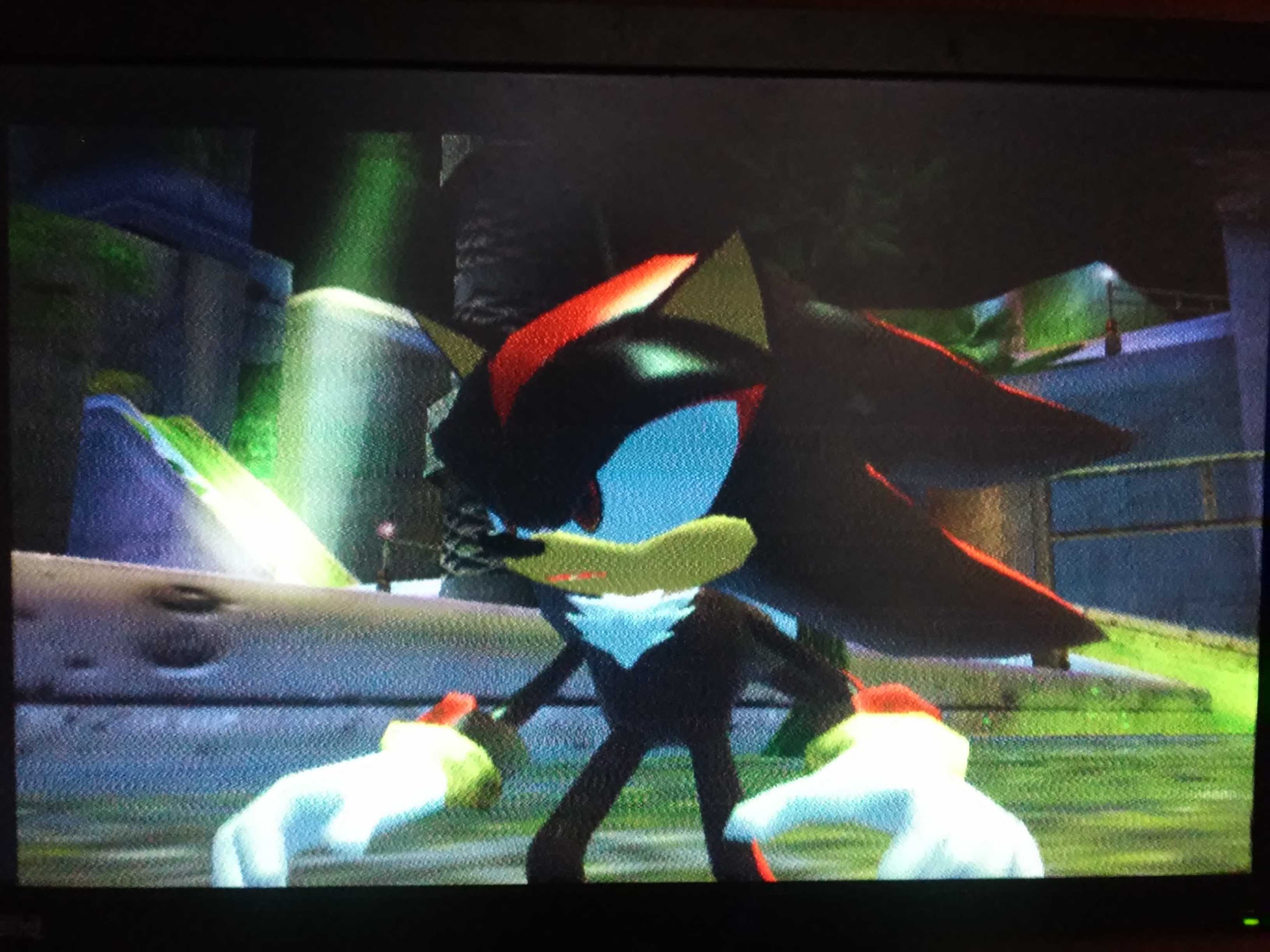

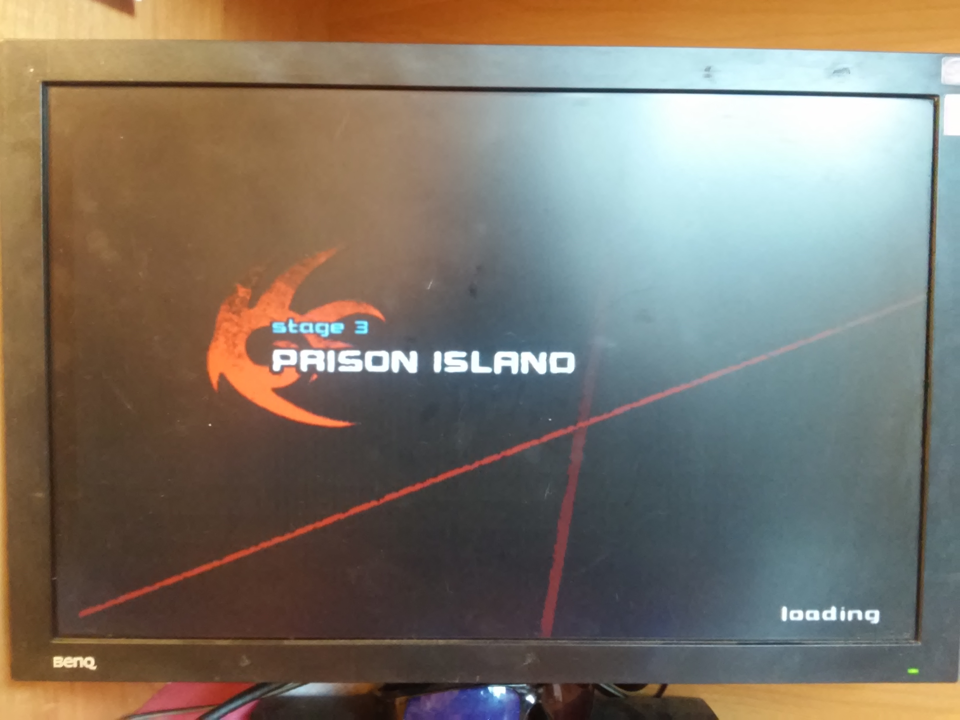

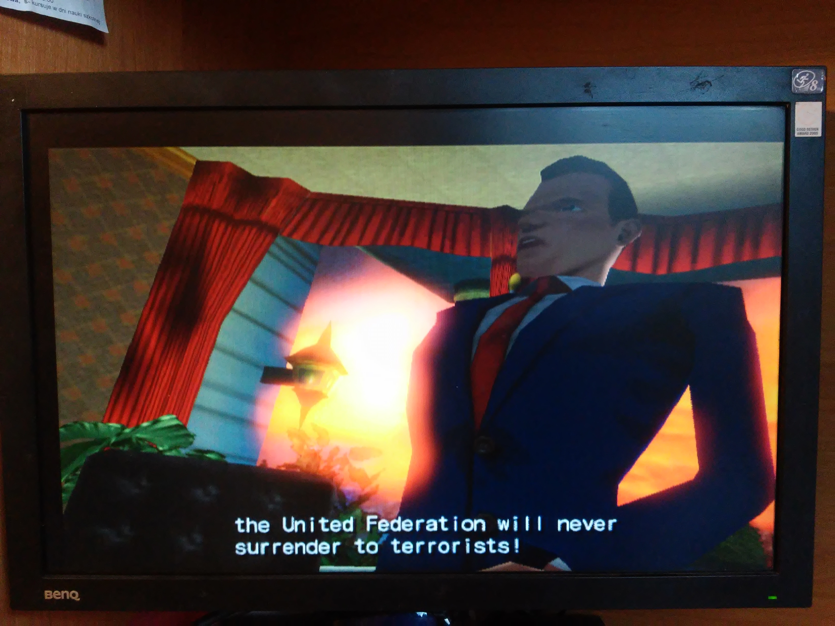

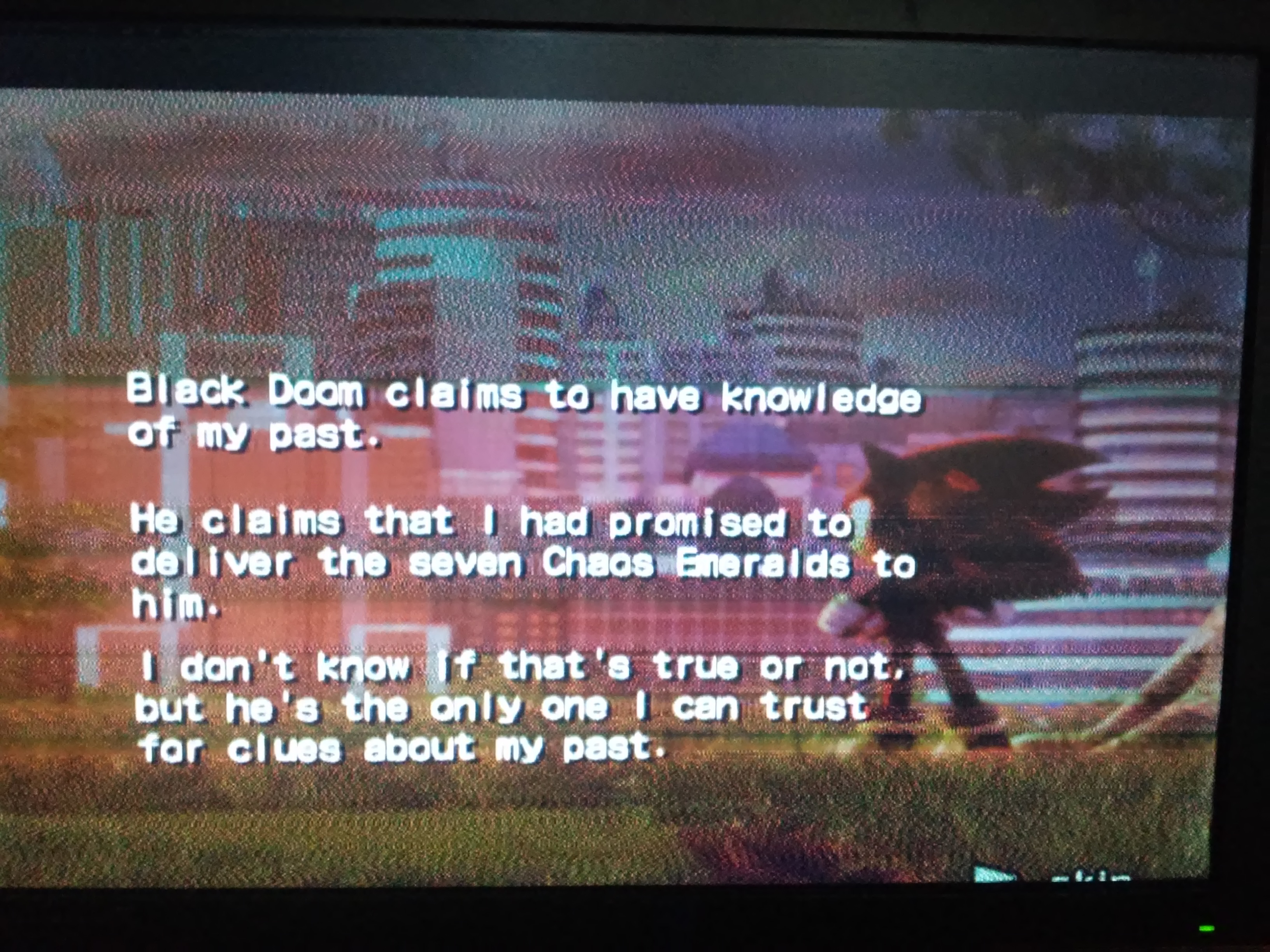

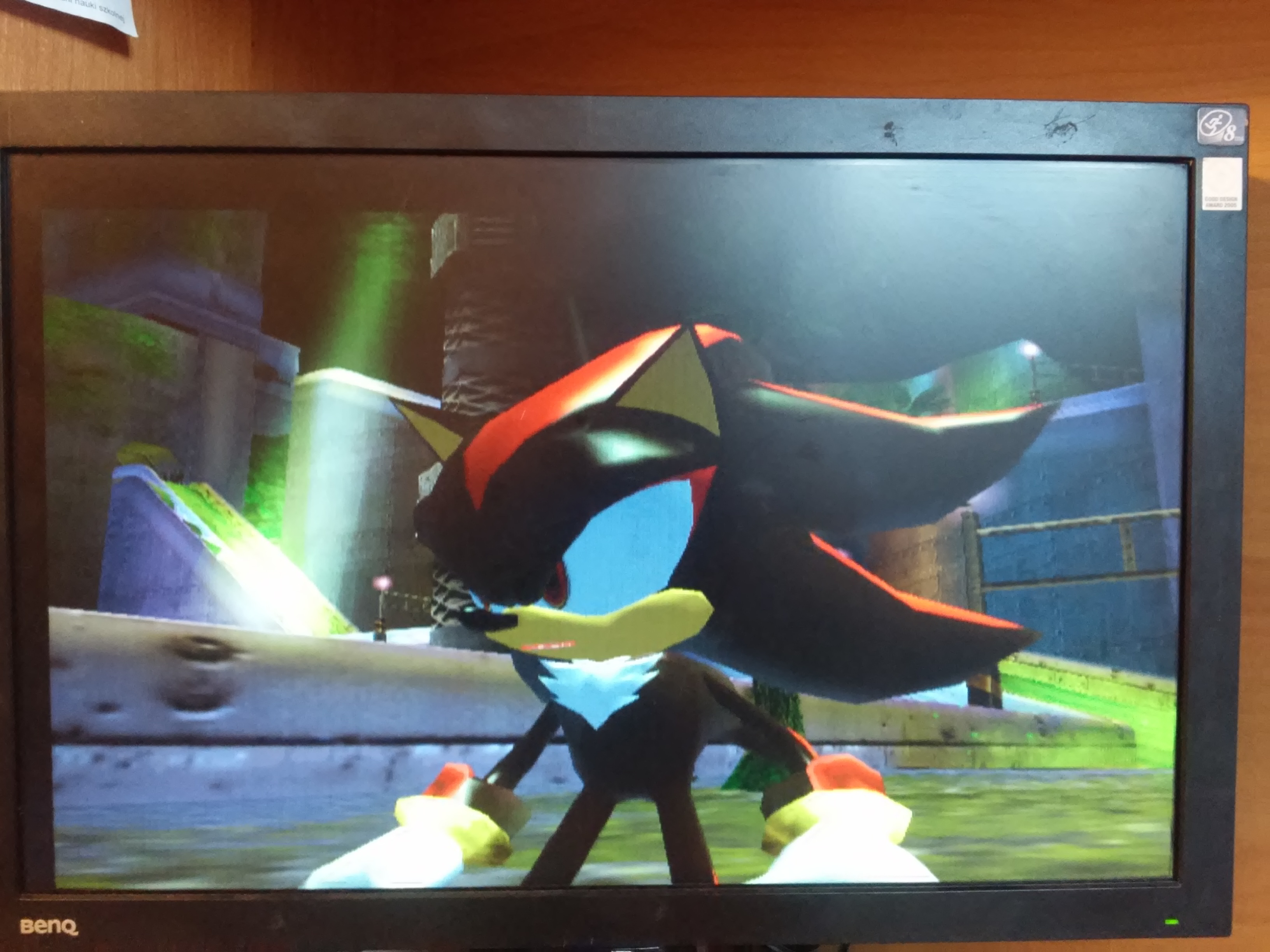

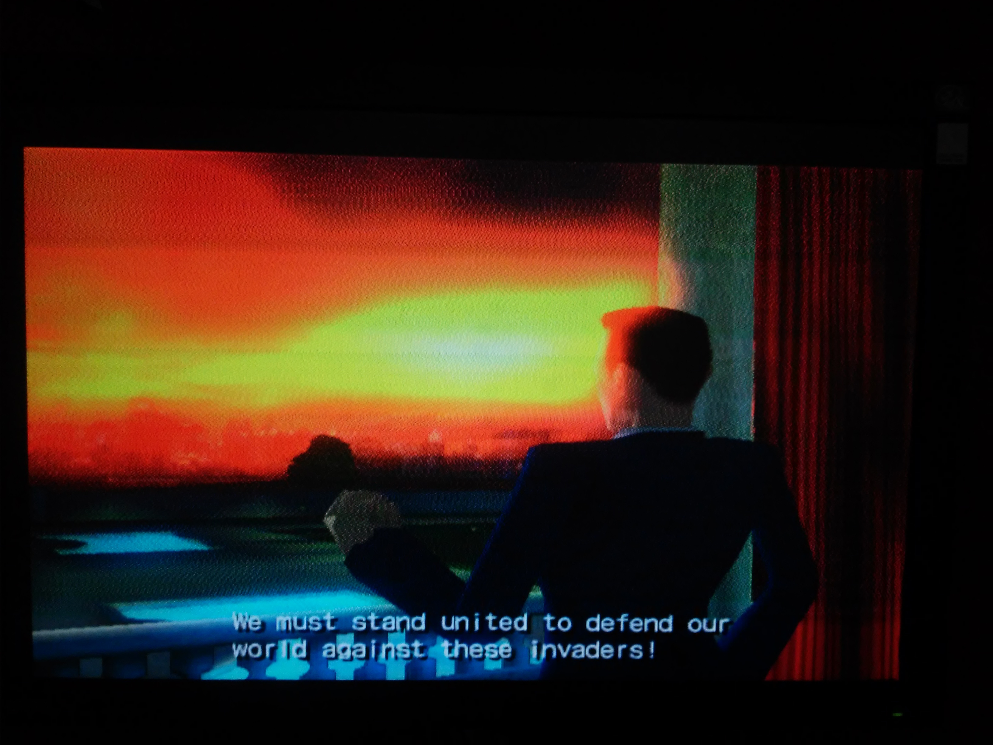

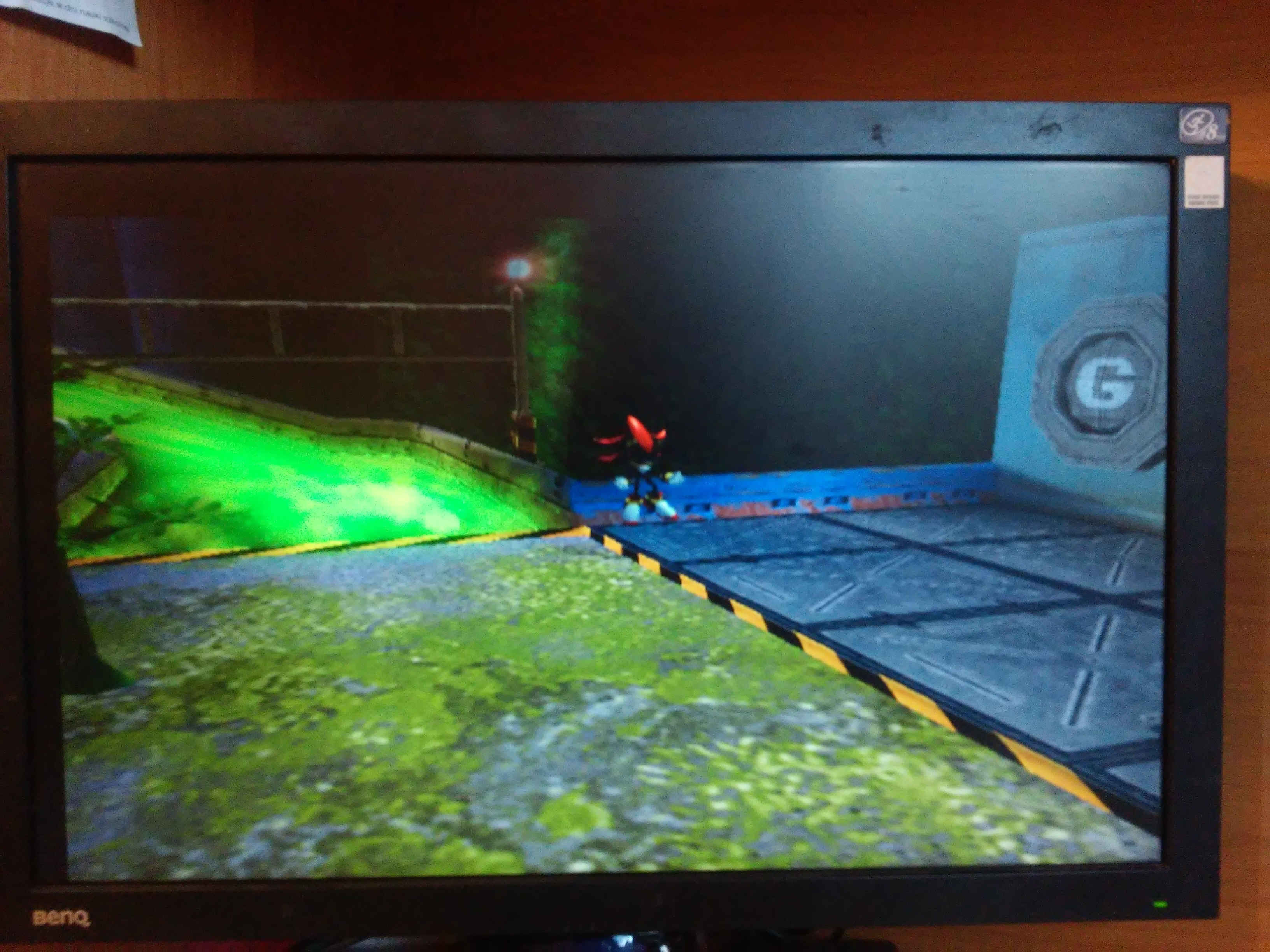

    Układ z obrazka powyżej z zastosowanym 74LS00 nie zadziałał. Przykro mi. Jednak przeoczyłem jeszcze kilka rzeczy, które mogły mieć wpływ na to, że układ nie zadziałał.
    -pobierałem C-sync z linii GREEN, a równie dobrze mogę pobierać z wyjścia composite.
    -Mogłem przegrzać układ LM1881 przy lutowaniu (bo był SMD a ja przylutowałem do niego przewody nie dbając o odprowadzenie ciepła z niego)
    -nie wiedziałem o czymś co się nazywa PS2 GSM Project czyli aplikacja GS Mode Selector służąca do zmiany rozdzielczości generowanej przez PS2.
    -Miałem gniazdo VGA z wylutu-możliwe, że uszkodzone
    -Może źle zasilałem układ? Zasilałem z ładowarki USB. Czas to zmienić.
    Dużo informacji znalazlem na niemieckich stronach.
    Po kilku godzinach cięzkiej pracy:
    Przejściówka działa, jednak trzeba spełnić szereg warunków żeby działała poprawnie.
    C-sync pobieram z linii GREEN, można też z COMPOSITE ale wtedy jest sieczka zamiast obrazu.
    Zamiast 7404 można zastosować 7414, nawet pinout pasuje.
    Lutując LM1881 trzeba zadbać o odprowadzanie z niego ciepła-strasznie wrażliwy jest.
    Układ jest zasilany z konsoli. Zasilania zewnętrznego NIE TRZEBA!
    Po montażu układ nalepiej zaekranować. bliskość telefonu komórkowego powoduje zakłócenia.
    Układ wymaga softowej modyfikacji rozdzielczości konsoli. Można to zrobić za pomocą PS2 GSM project czyli GS Mode Selector. Należy go zainstalować na karcie pamięci i ustawić jego start wraz z konsolą. później kombinacją TRÓJKĄT->MODE->START uruchomić tryb VGA 800x600. To robimy NA ŚLEPO bo dopiero po tym kroku monitor łapie sygnał.

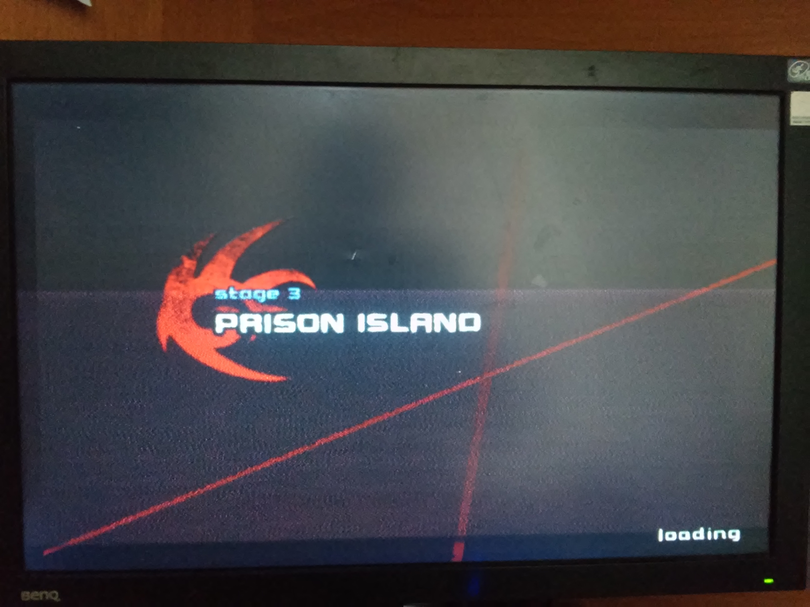

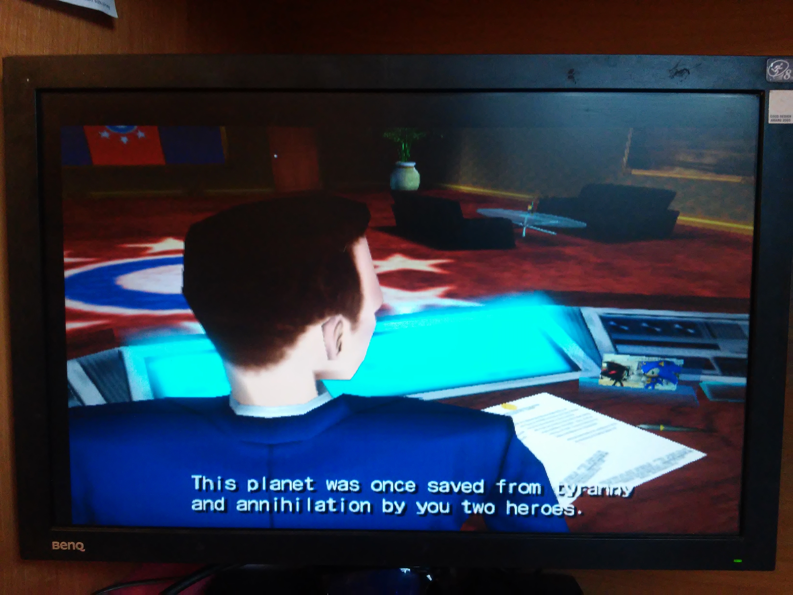

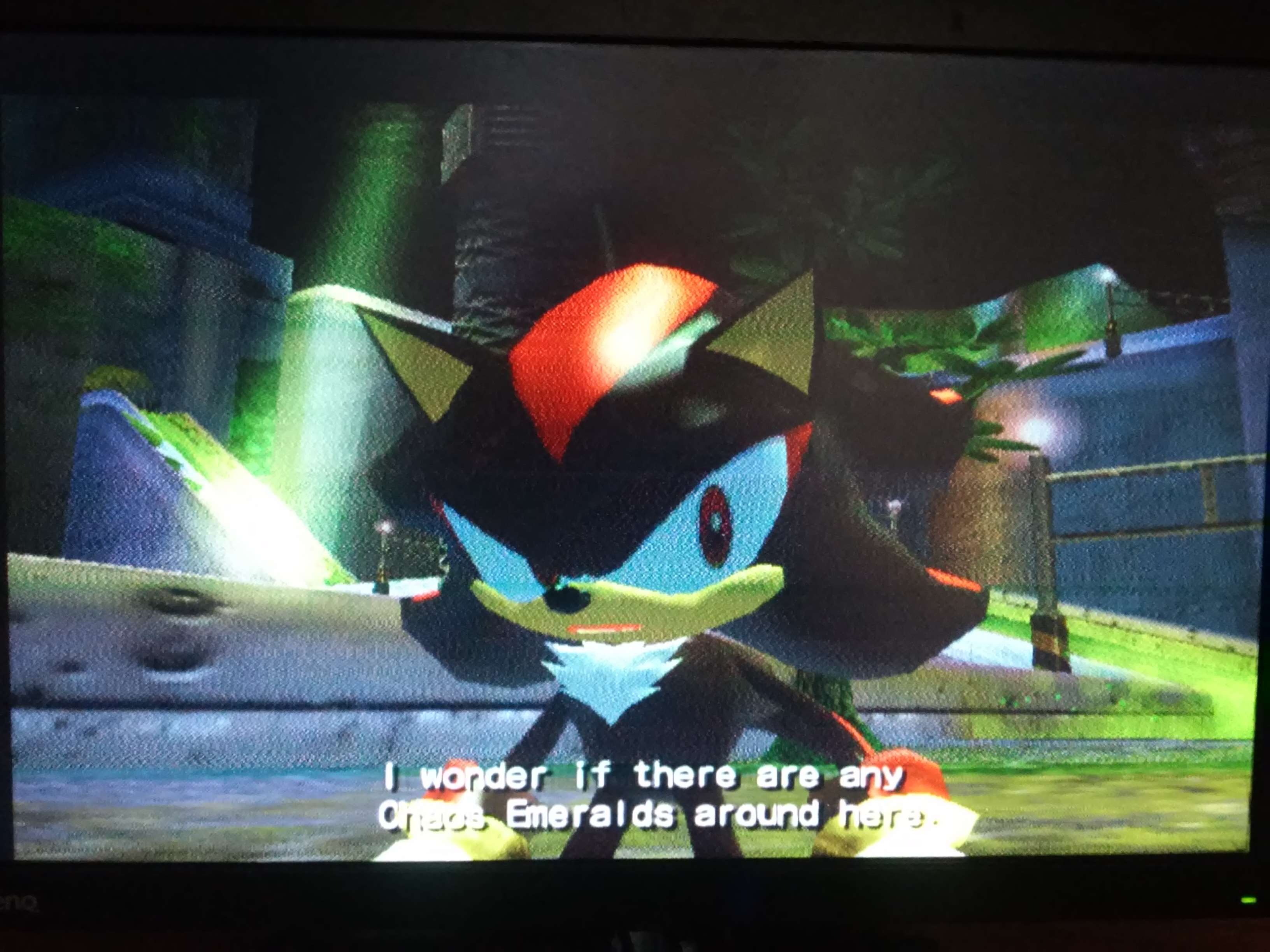

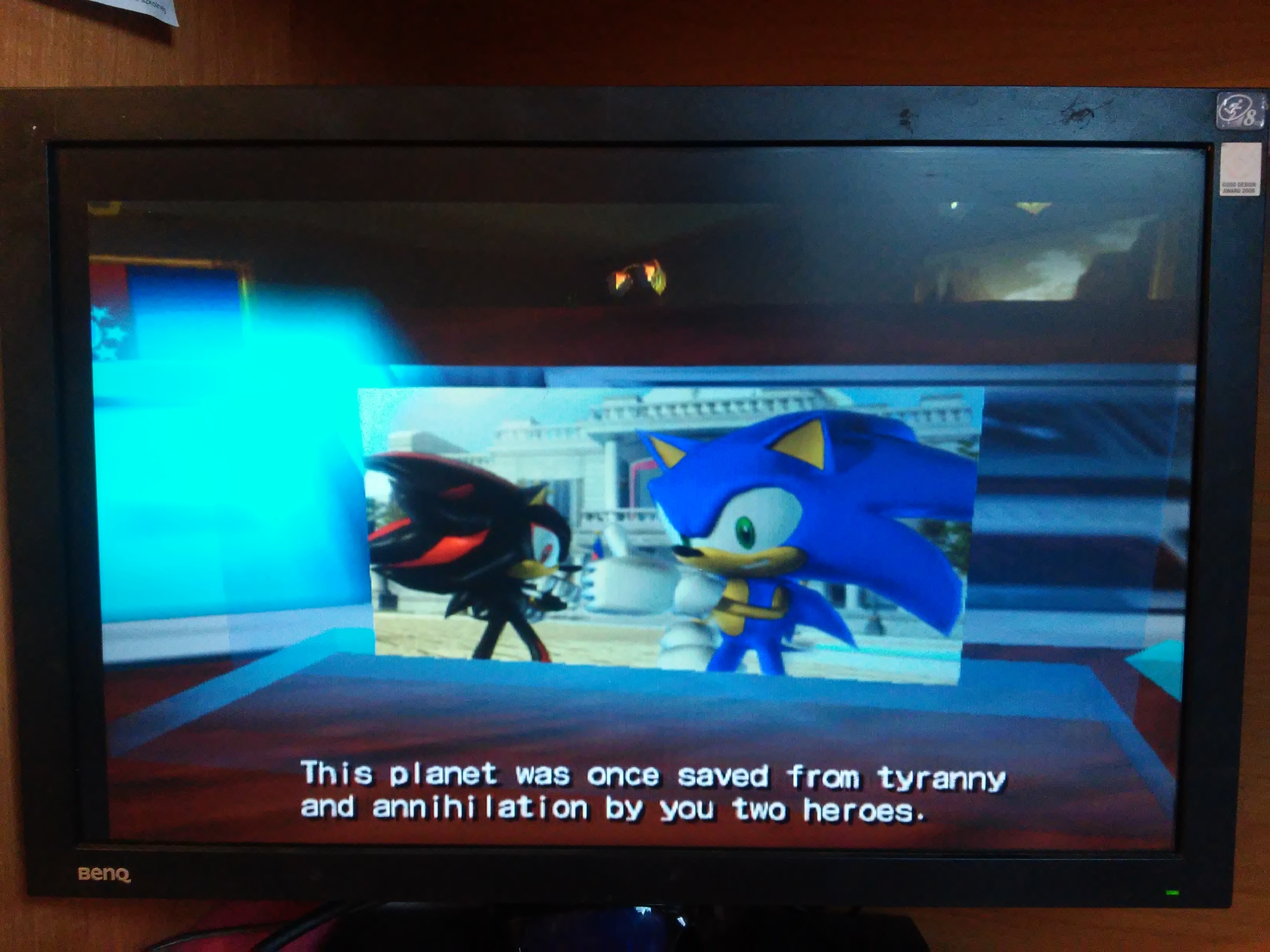

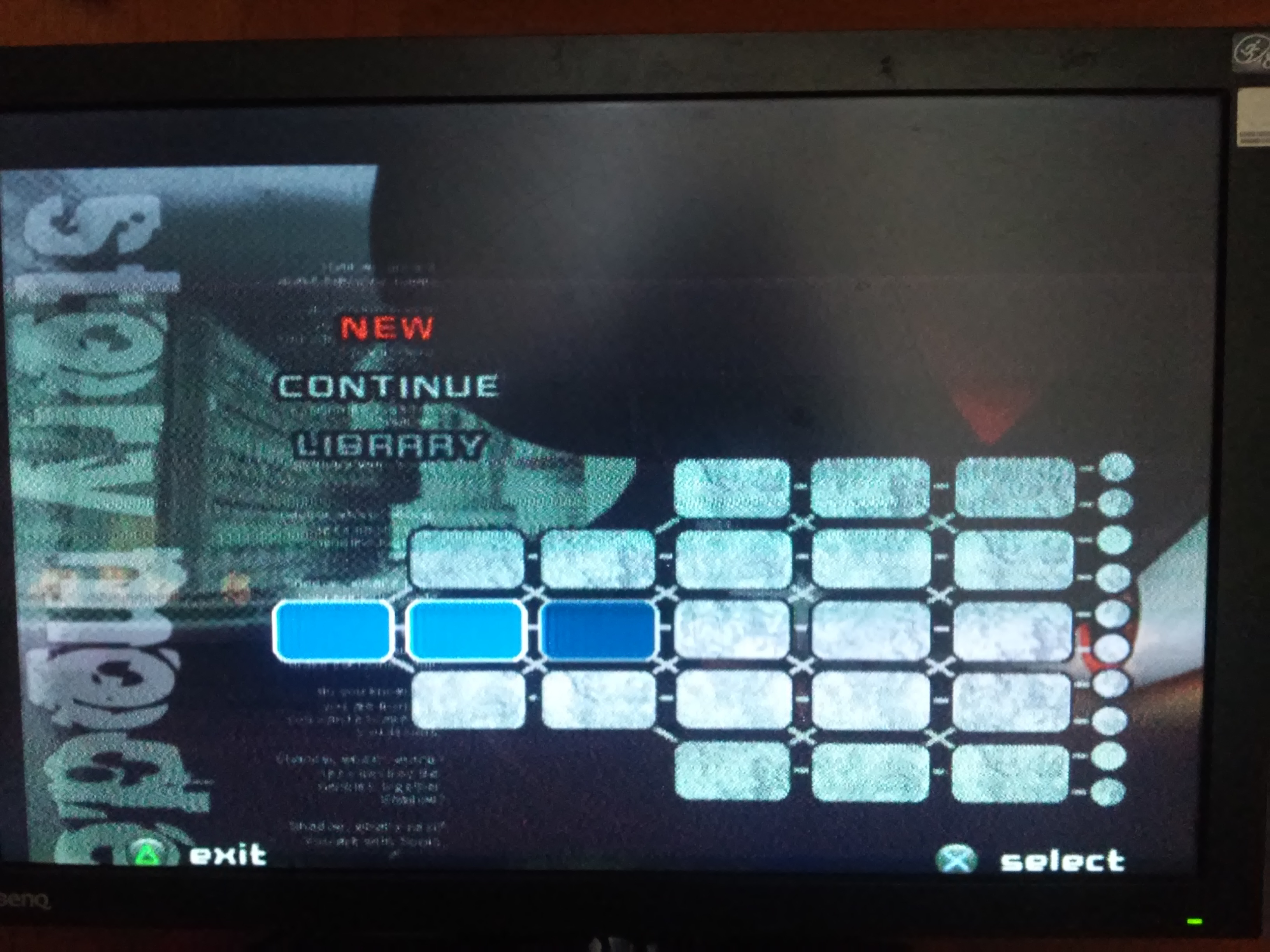

    Żeby nie było, że ściemniam-zrobiłem kilka zdjęć. Te z sieczką to C-SYNC pobierany z COMPOSITE, te z przyzwoitą jakością to C-SYNC pobierany z linii GREEN.
    Oczywiście przed graniem trzeba zrobić regulację pozycji XY bo inaczej będzie wam brakować kawałków obrazu.
    Próby robione z grą SHADOW THE HEDGEHOG z ustawionym regionem NTSC.
