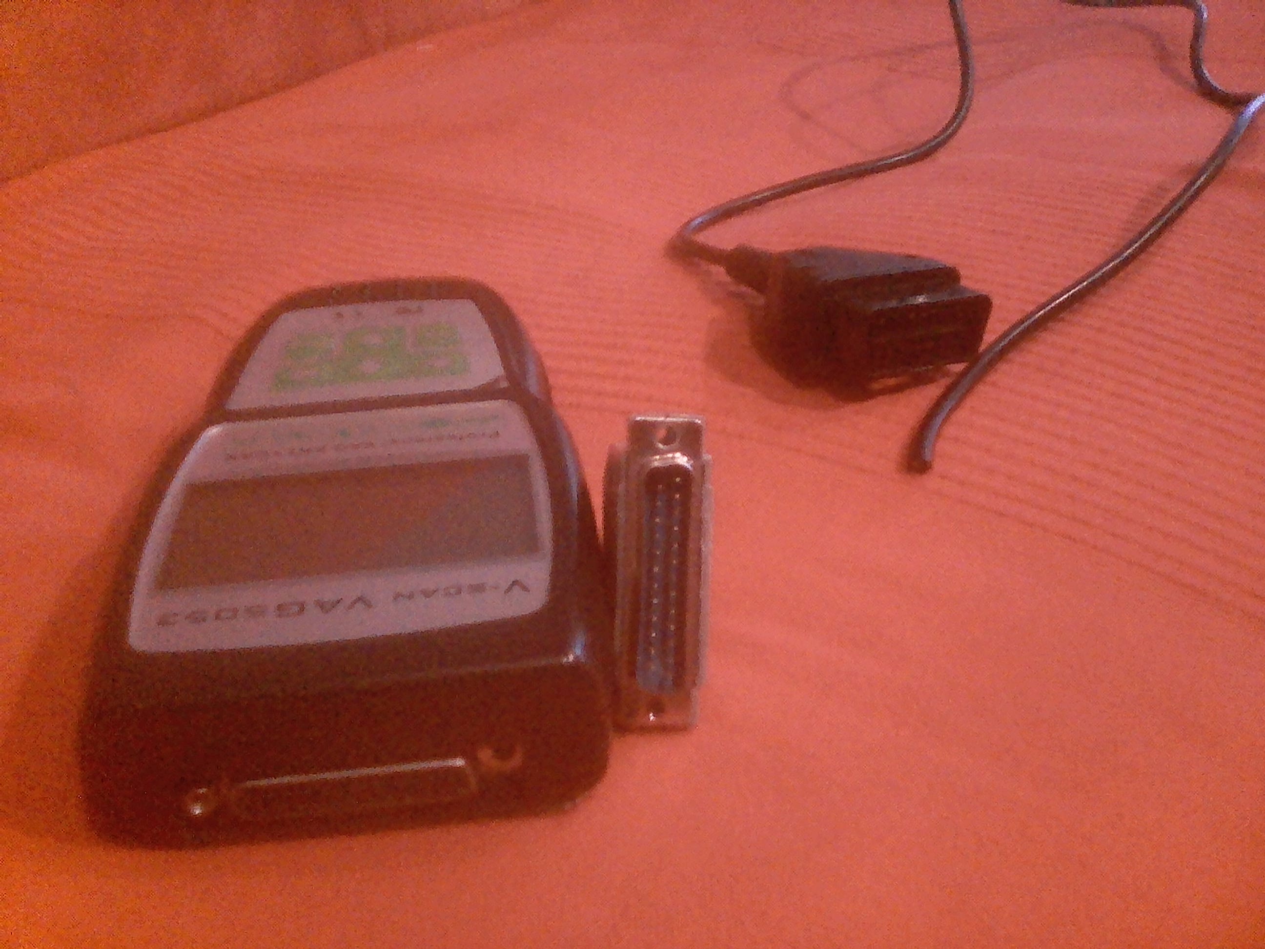

    Szukam schematu kabla do VAG 5053 z jednej strony OBD2 a z drugiej LPT DB25. Muszę polutować nowe LPT DB25 a starej nie mam na wzór , mam goły kabel i nie wiem jak go polutować. Jeśli możecie mi pomóc to proszę podać kolejność kabli po kolorach.
    Może macie schemat to by było super.
    Dzięki.
    Może ma ktoś taki kabel? miernikiem można sprawdzić z którego pinu OBD2 do którego pinu LPT DB25 idzie sygnał. Będe wdzięczny.

    Nie ma tam żadnego LPT... LPT to Local Printer Terminal, który typowo korzystał ze złącza Cannon DB-25.
    VAG 5053 posiada złącze DB-15 służące do podłączenia kabla diagnostycznego. Myślę, że stosunkowo łatwo będzie dojść co z czym połączyć po otwarciu urządzenia i prześledzeniu połączeń...

    LPT to nazwa portu drukarki w PC, samo złącze nazywa się DB-25! Rzeczywiście masz DB-25, a nie DB-15.
    Jeśli nie znajdzie się nikt kto przemierzy swój kabel to niestety pozostaje otwarcie urządzenia, miernik i karty katalogowe układów... w ostateczności pozostaje Ci zakup nowego kabla (jest dostępny, kosztuje 50zł).

    Kabel pasuje też z MEMOSCAN U-600

    Oryginalne wtyki są nierozbieralne, więc na zdjęcie nie masz co liczyć. Takie samo złącze (DB-25) ma też U585. Nie ma gwarancji, że kable są wymienne, tj. układ połączeń jest taki sam.

    Dzięki "BRYKIECIK" polutowałem i śmiga. Wielkie dzięki.
    Miałem inne kolory kabli więc zbadałem kable w OBD2 fazerem i połączyłem jak w schemacie.
