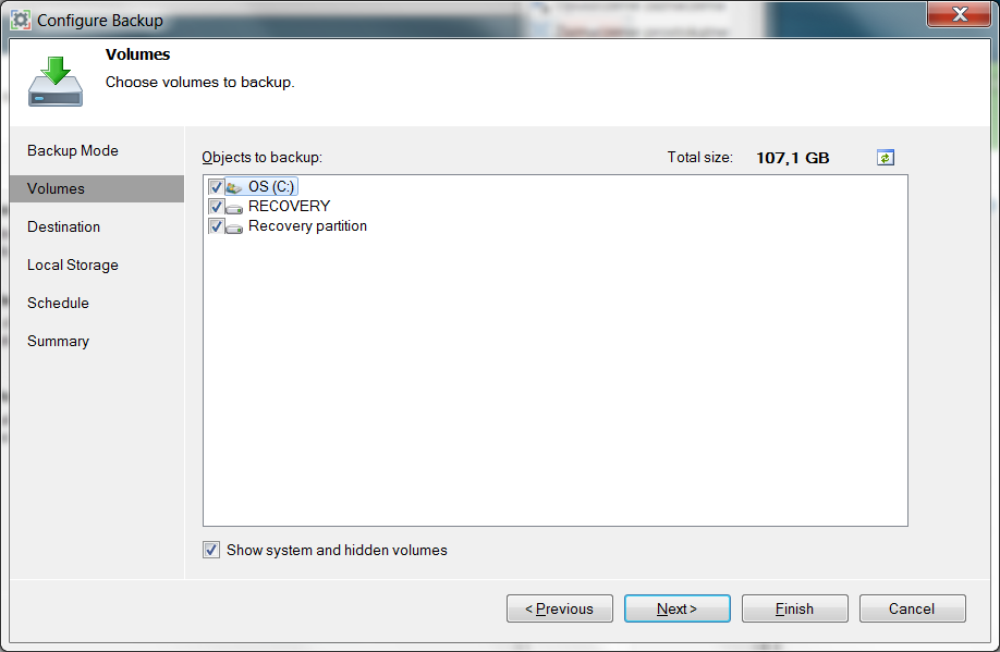

Na początek decydujemy czy kopii zapasowej ma podlegać cały komputer (zalecane), wybrany dysk lub określone pliki.
Do celów testowych kopią zapasową został objęty dysk C, na którym znajduje się system operacyjny oraz partycja przywracania systemu, łączna objętość danych 107GB:

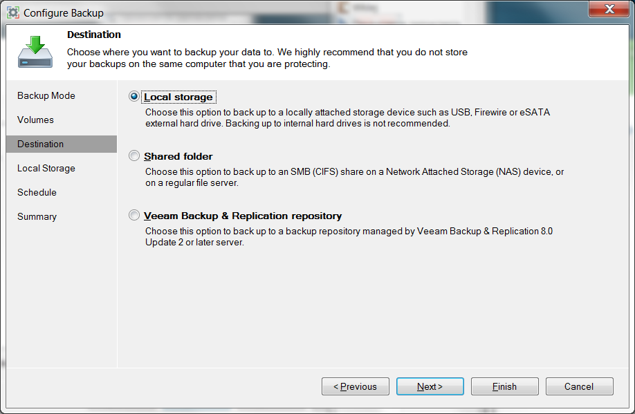

Następnie wybieramy miejsce, gdzie będą zapisywane pliki kopii zapasowej. Może to być lokalny dysk (np. dysk zewnętrzny USB) lub zasób SMB udostępniony w sieci LAN np. na urządzeniu NAS, miejscem docelowym może być także Veeam Backup & Replication repository:
Dla celów testu został wybrany dysk USB 3.0, wskazujemy katalog w którym będą zapisywane pliki kopii zapasowych oraz ilość dni przechowywania backupu.
Ustawienie ilości dni pozwoli na automatyczne utrzymywanie najnowszych kopii oraz kasowanie najstarszych:
