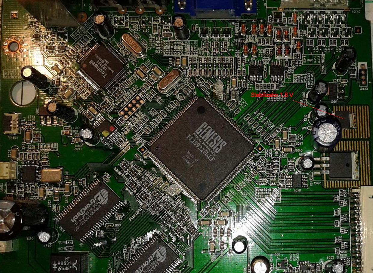

  • Monitor po podłączeniu zasilania nie dawał oznak życia. Nie zapala się nawet lampka na panelu który też nie reaguje na dotyk, ekran nic nie wyświetla, ciemny. W pierwszej kolejności poszły do wymiany wszystkie kondensatory w zasilaczu oraz na płycie sterowania kondensatory na liniach zasilających. Jednak to nic nie dało. Problemem było zaniżone napięcie na jednym ze stabilizatorów na płycie sterowania. Po wymianie stabilizatora na odpowiednik oryginału monitor działa. Na załączonym zdjęciu zaznaczyłem lokalizację problematycznego układu.
