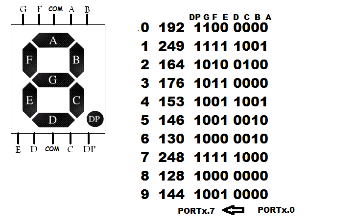

    ok wieczorkiem wrzucę screen'y. Myślałem jeszcze o jednej możliwości. Na początku deklaraowana jest zawartość EEDR = 0 żeby od razu wyświetlić wartość. Czy może zaistnieć sytuacja, że ten rejestr nie zostaje wyzerowany tylko jest w nim jakaś liczba nie z przedziału 0-9 co oznaczałoby, że trzeba przeklikać przyciskiem aż do momentu natrafienia na właściwe wartości?

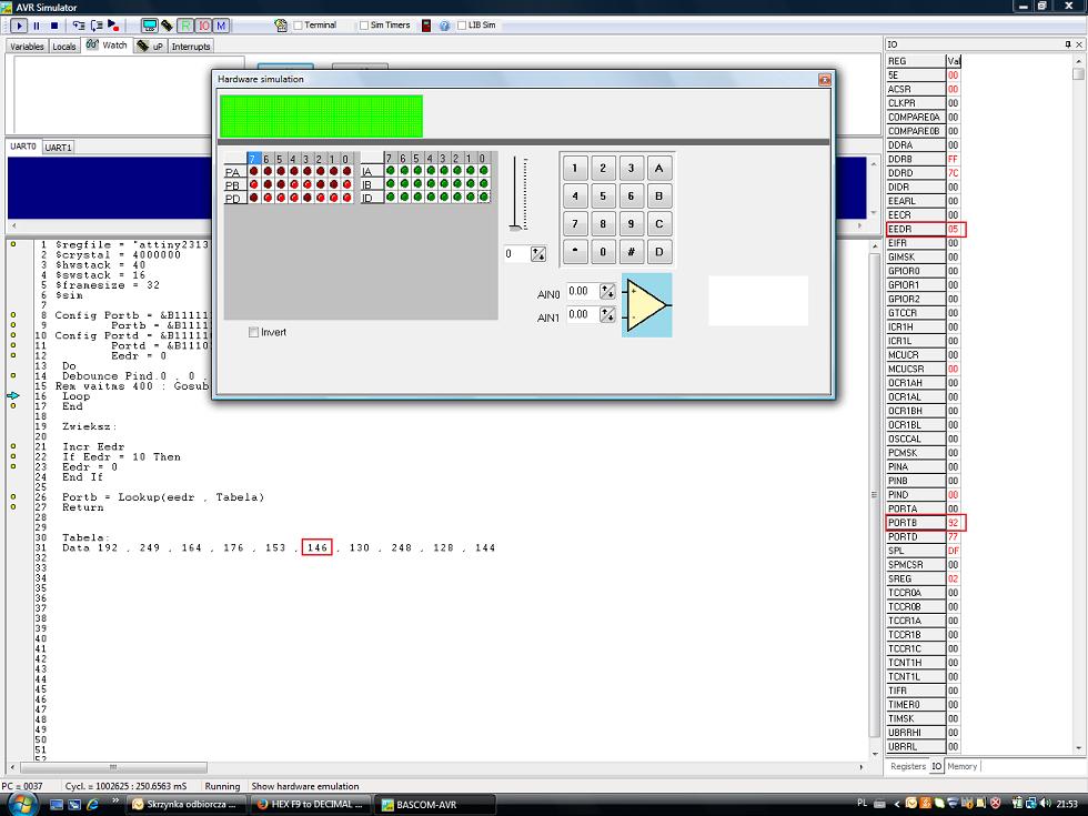

  • #28 15190598
    Jawarider
    W symulatorze działa. Po wgraniu do procka wyświetlacz milczy. Załączam screen z sim'a (Uprościłem kod do zliczania w górę).
    Co może być przyczyną, że na żywo nie chodzi...? ATtiny 2313 - Dekadowy licznik rewersyjny nie reaguje na przyciski
  • #29 15190644
  • #30 15190689
    Jawarider
    Dokładnie, wyświetlacze pracują. Włącza się je tranzystorami. Na wszystkich dotychczasowych programach działały. Sim został usunięty przed kompilacją.
