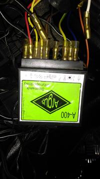

    Witam mam problem z odpaleniem auta, kupiłem samochód który normalnie palił i nie było z nim żadnego problemu. Wszystko zaczęło się od wymiany akumulatora na nowy, po próbie odpalenia auta załączył sie jakiś anty napad po przeszukaniu auta znalazłem przycisk ukryty pod popielniczka no i dioda zaczęła mrugać. znalazłem cały sterownik ale dwa przewody wyskoczyły i nie wiem które gdzie wpiąć przewody koloru pomarańcz i biały może jest jakaś opcja obejścia tego.. Urządzenie zamontowane w vw golf 1.9 td

    Idź po kablach dokąd prowadzą od tej centralki i obcinaj po kabelku, trafisz w końcu na kabel co jest w aucie ucięty i do tych dwóch kawałkach kabla dołączono 2 kable do centralki zabezpieczenia (najczęściej 2 czarne grube kable od tej centralki)
    zobacz tutaj:
    https://www.elektroda.pl/rtvforum/topic1403783.html
    ze schematu wynika że są na 4 kablach 2 odcięcia.
