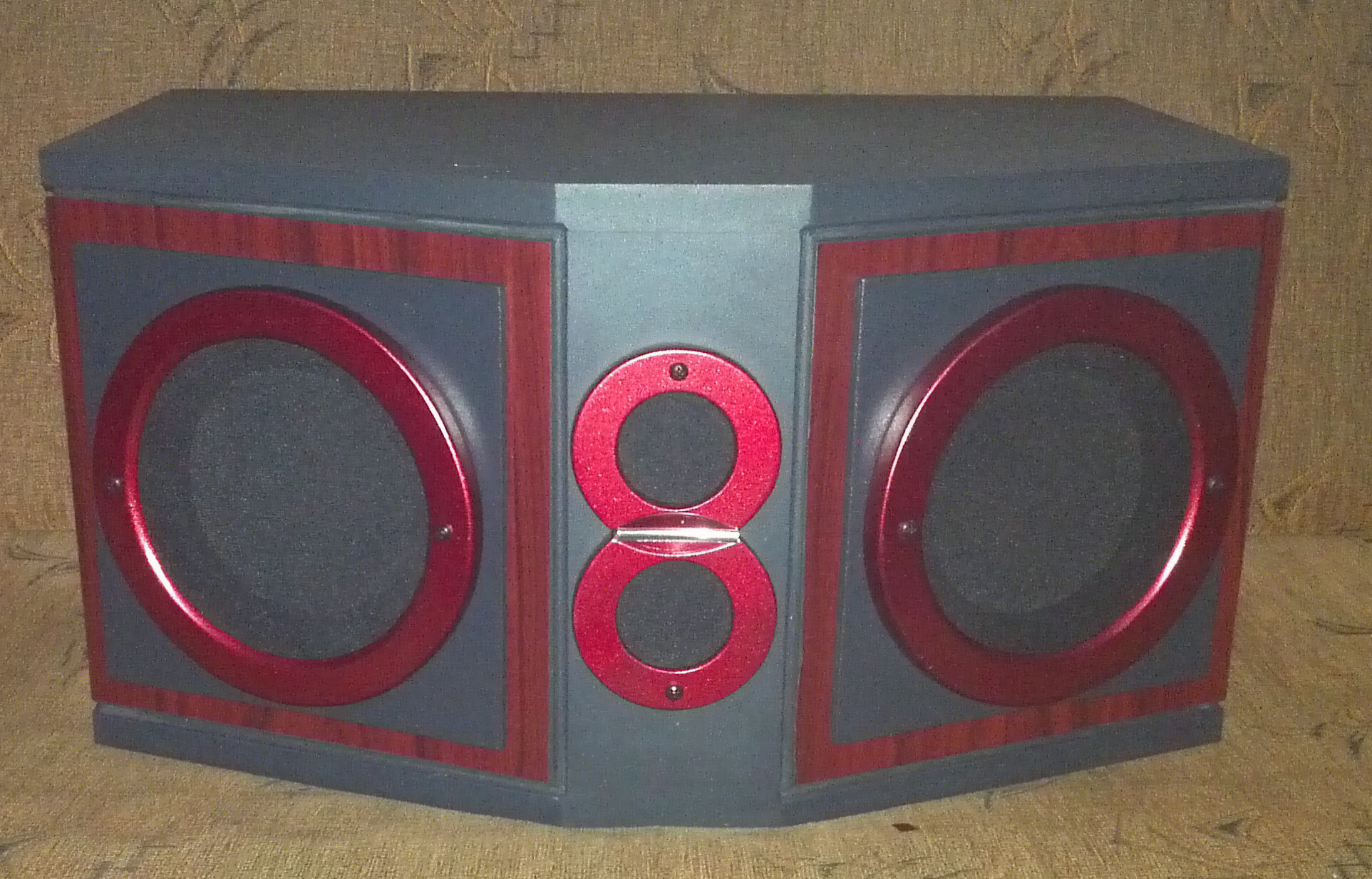

    Witam. Dobrym rozwiązaniem jest podłączenie pod wyjście "B" głośnika niskotonowego ,a jeszcze lepiej gdy będzie stereofoniczny.Robiłem coś takiego do Technics A900S.Dodaję foto Wzmacniacz harman/kardon HK 610 - Podłączenie Subufera

    Tak, ale pewne warunki muszą być spełnione, aby tak zrobić. Po to zadałem pytanie o dane kolumn i subwoofera.
    @Mariuszca - kolega nie może podłączyć tego subwoofera. Jego impedancja jest zbyt niska. I przy wykorzystaniu wyjścia głośnikowego "B" obciążenie wzmacniacza jest zbyt duże w połączeniu równoległym z podstawowymi kolumnami.
    Inną sprawą jest moc tych głośników i subwoofera. Gdyby nawet subwoofer miał 8 om to nie wyobrażam sobie, jak ten wzmacniacz - o mocy 45W mógłby napędzić kolumny 150W i subwoofer 200W.
    Jak już wspomniałem uprzednio, lepiej byłoby, aby kolega rozejrzał się za aktywnym subwooferem o wejściach wysoko-poziomowych.
