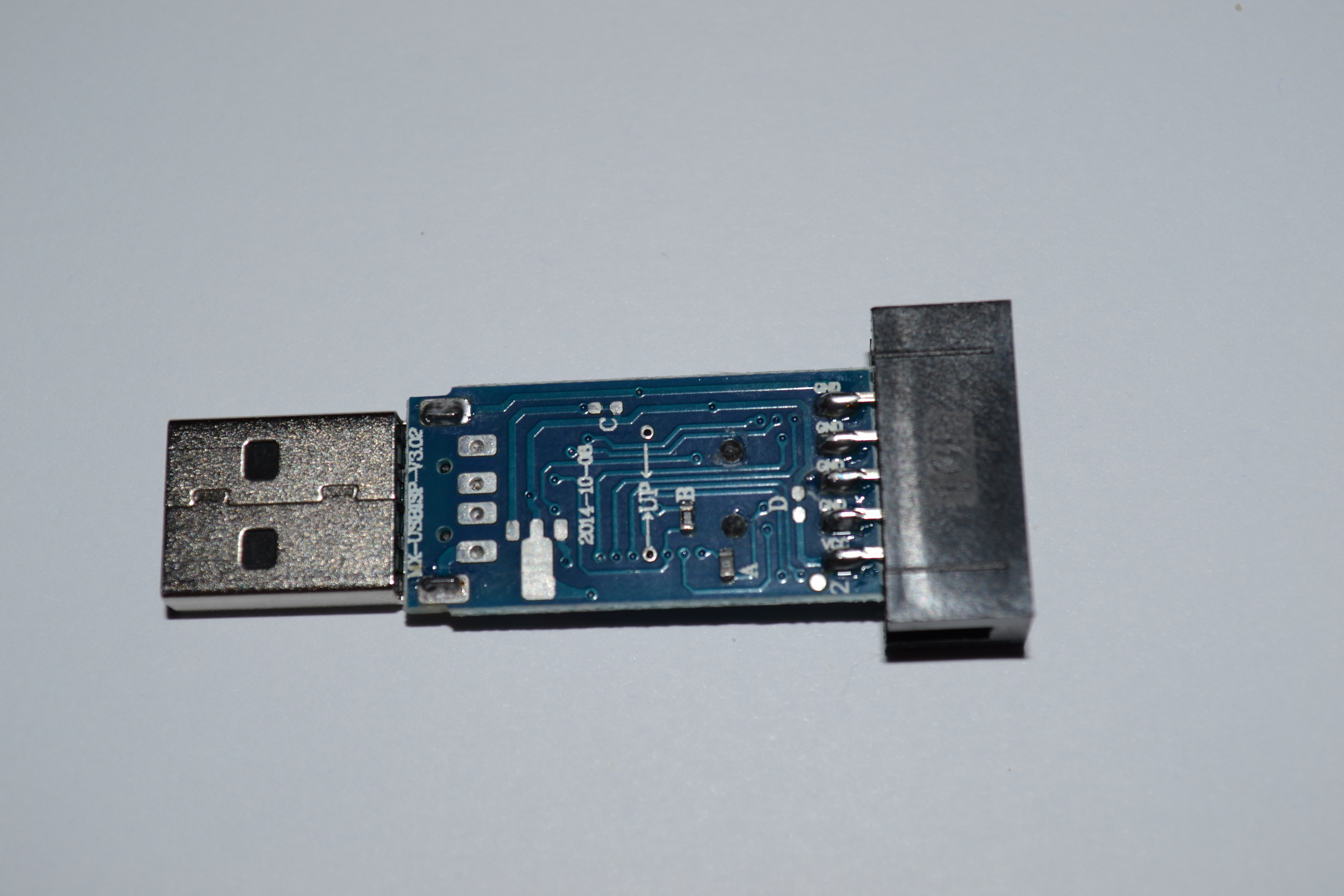

    Kupiłem USBasp z Chin.
    Okazało się że po podłączeniu do USB wykrywany jest jako urządzenie HID.
    BASCOM go nie widział.
    Jako że budowa programatora jest niemal że identyczna jak na stronie autora projektu (brakuje mi tylko rezystorów pomiędzy Atmega8L a złączem CANDA) to postanowiłem wgrać wsad ze strony autora.
    Było z tym trochę problemów bo po wgraniu wsadu nie mogłem w BASCOMie zmienić ustawienia fusów. Wyczyściłem procka i wgrałem wsad za pomocą PONYPROG i ustawiłem fusy wedle tej strony.
    http://mirley.firlej.org/programator_na_usb_usbasp
    Programator wykrywany był jako nieznane urządzenie. Po zdjęciu zworki do programowania nie jest w ogóle wykrywany przez system.
    Próbowałem różnych wsadów, sprawdzałem na innych komputerach i cały czas jest niewykrywany.
    Wydaje mi się że jego budowa powinna być poprawna skoro wcześniej wykrywany był jako urządzenie HID.
    Programowałem go poprzez STK200 podłączając go przez taśmę ze złączami IDC10 zasilając go w tym samym czasie poprzez złącze USB z tego samego komputera.
    Ktoś wie gdzie może być problem?

    1.Co kupiłeś (jakieś foto ?)
    2.Co chcesz czym i jak zaprogramować
    Bo te chińskie "usbasp" wykrywane jako HID działają tylko z oficjalnym PROGISP1.72

    Zdjęcie dodam jutro. To z aukcji jest bez pokazania wnętrzności.
    Chciałem wgrać wsad do USBasp - do ATmegi8L by było normalnie wykrywane jako USBasp a nie jako urządzenie HID.
    Wgrałem i ustawiłem fusy za pomocą STK200, ATmega była bez problemu wykryta. Po wgraniu wsadu wyskoczył komunikat że system wykrył nieznane urządzenie USB. Zdjąłem zworkę do zmiany oprogramowania w USBasp i po tym w ogóle system go nie wykrywa.
    Jak włożę zworkę to wykrywa jako nieznane urządzenie.
    Wcześniej gdy wykrywało go jako HID to świeciła się czerwona LED po włożeniu do USB. Po zaprogramowaniu i przy wpiętej zworce żarzą się niebieska i czerwona LED, po ściągnięciu zworki pali się niebieska.
    Wgrywałem dwa wsady - jeden z polskiej strony do której podałem linka i najnowszy ze strony autora USBasp.

    Czyli coś takiego ?
    USBasp z Chin wykrywany jako HID, BASCOM go nie widzi, wsady nie pomagają
    Problem jest taki że mają one inaczej podłączone piny usb niż normalny USBASP (gdzieś miałem linki do wsadu z przerobionym USBASP).
    EDIT:
    nie trwało to długo:
    http://www.sciencetronics.com/greenphotons/?p=938

    grala1
    Specjalista grupy V.A.G.
    Dokładnie to co na zdjęciu.
    Zapłaciłem więcej bo miał być z obudową a dostałem tańszy bez obudowy.
    USBasp z Chin wykrywany jako HID, BASCOM go nie widzi, wsady nie pomagają USBasp z Chin wykrywany jako HID, BASCOM go nie widzi, wsady nie pomagają
    USB jest podłączone pod procesor tak samo jak w USBasp.
    Do środka w tej chwili wgrany jest wsad z USBasp.
    Z fusów wynikało że w oryginale pracowało to na wewnętrznym oscylatorze 8MHz.
    Sterownika nie instalowałem przed zmianą oprogramowania.
    Zainstalowałem go później na WIN7 ale nie widzę by to działało.
    Na XP nie mogę zainstalować tego sterownika.

    1. Zobacz sobie artykuł co podlinkowałem
    2. V-USB na ATm8 działa z minimum 12MHz kwarcem, więc nie ma mowy o wewnętrznym RC
    3. Te programatory właśnie słyną z tego że nie działają z normalnymi sterownikami.

    Wsad był zabezpieczony więc nie mam czego przywrócić.
    Pisać to sobie może że jest USBisp.
    Dziękuje koledze jnk0le za wskazanie rozwiązania mojego problemu.
    Układ zgadza się ze schematem USBasp ale faktycznie do D- podłączony jest oprócz PB0 też PD3 który to najwyraźniej robi tutaj problem.
    Po wgraniu wsadu ze strony którą podałeś programator działa wyśmienicie jako USBasp w Bascomie.
    Na końcu tej strony napisane jest że zgłoszone to zostało do autora USBasp ale jak widać w tych wsadach na stronie autora nie jest to uwzględnione.
