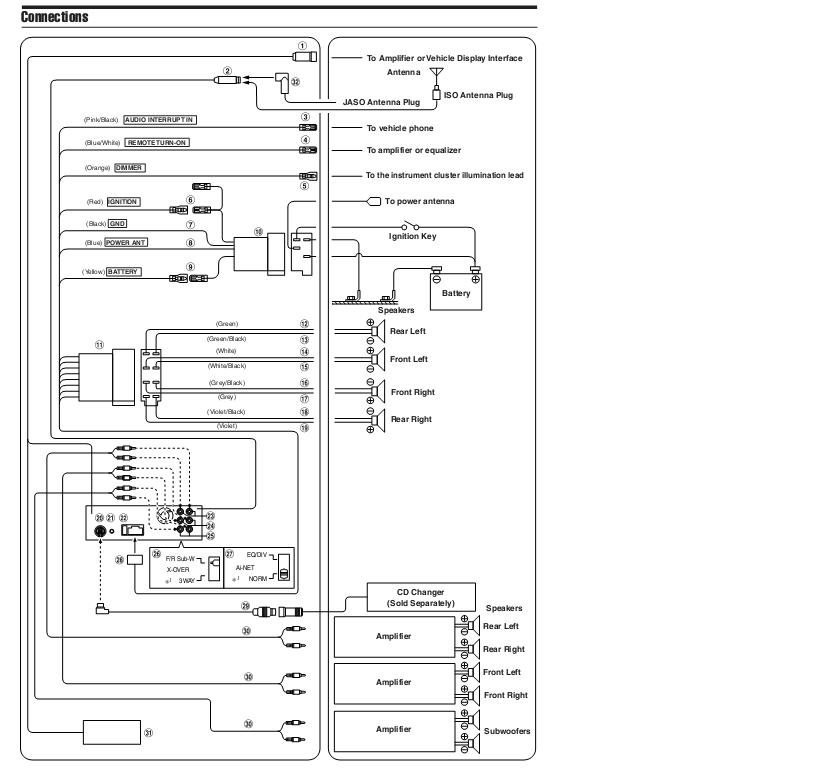

    Posiadam alpine cda 9853r który ma wejście z tyłu na ipoda. Tutaj moje pytanie czy tylko i wyłącznie to urządzenie mogę podłączyć ? A może jest jakiś fajny kabalek którym podłączę swoją Lumie :-) ?? Lub pamięć USB.

  • #7 15183824
    Kefrzycki
    Więc jeśli chodzi o schemat to gniazdo nr. 29 jest do zmieniarki CD. I tutaj nie wiem czy jest to gniazdo 20 lub też 1 albo 31 ??
  • #8 15184238
    kowara
    Lewy górny róg to 1; 20 to gniazdo Ai-net, natomiast 29 to adapter do zmieniarki który podłączasz do gniazda 20, 31 tylko w modelu cda9855 Alpine CDA-9853r - możliwość podłączenia innego urządzenia niż ipone.
