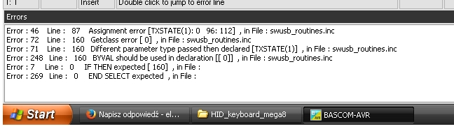

    PS2 a USB to jest zupełnie inny poziom trudności.
    Dla tych procesorów może V-USB Ci się nada? Wprawdzie to mocno przestarzały projekt, ale jeżeli to jest cała funkcjonalność, jakiej potrzebujesz, to może...
    Bascom - nie znam się w zasadzie, ale raczej zapomnij.

    goreckidiy napisał:
    A czy orientuje się ktoś jak naprawdę działa przejściówka USB na PS2 ?
    Taka?Emulacja klawiatury USB na Atmega8/ATtiny2313 w Bascom - schemat i kod
    To tylko zwykła przejściówka elektryczna, łącząca odpowiednie linie. Działa tylko z urządzeniami potrafiącymi obsługiwać oba interfejsy.
    goreckidiy napisał:
    Jakie są napięcia sygnałów w USB ? 3,3V ?
    5V
    goreckidiy napisał:
    Dla Bascom'a istnieje taka biblioteka AT_Emulator, która pozwala emulować klawiaturę właśnie na port PS2. Jak to tylko przełożyć na USB...
    Nie da się.

    Po kolei.
    Napięcie zasilające USB to 5V, napięcia na liniach danych to 3,3V
    Dalej w BASCOM nie wiem czy da się to zrobić - porzuciłem ten język zanim potrzebny mi był temat jakim jest USB device.
    W przykładach VUSB jest klawiatura, poszukaj też na forach projektów tego typu, np. wpisujących dane kontaktowe jakiejś osoby, czy wciskające klawisz capslock - z tego co pamiętam gdzieś było cos takiego na AVR.
