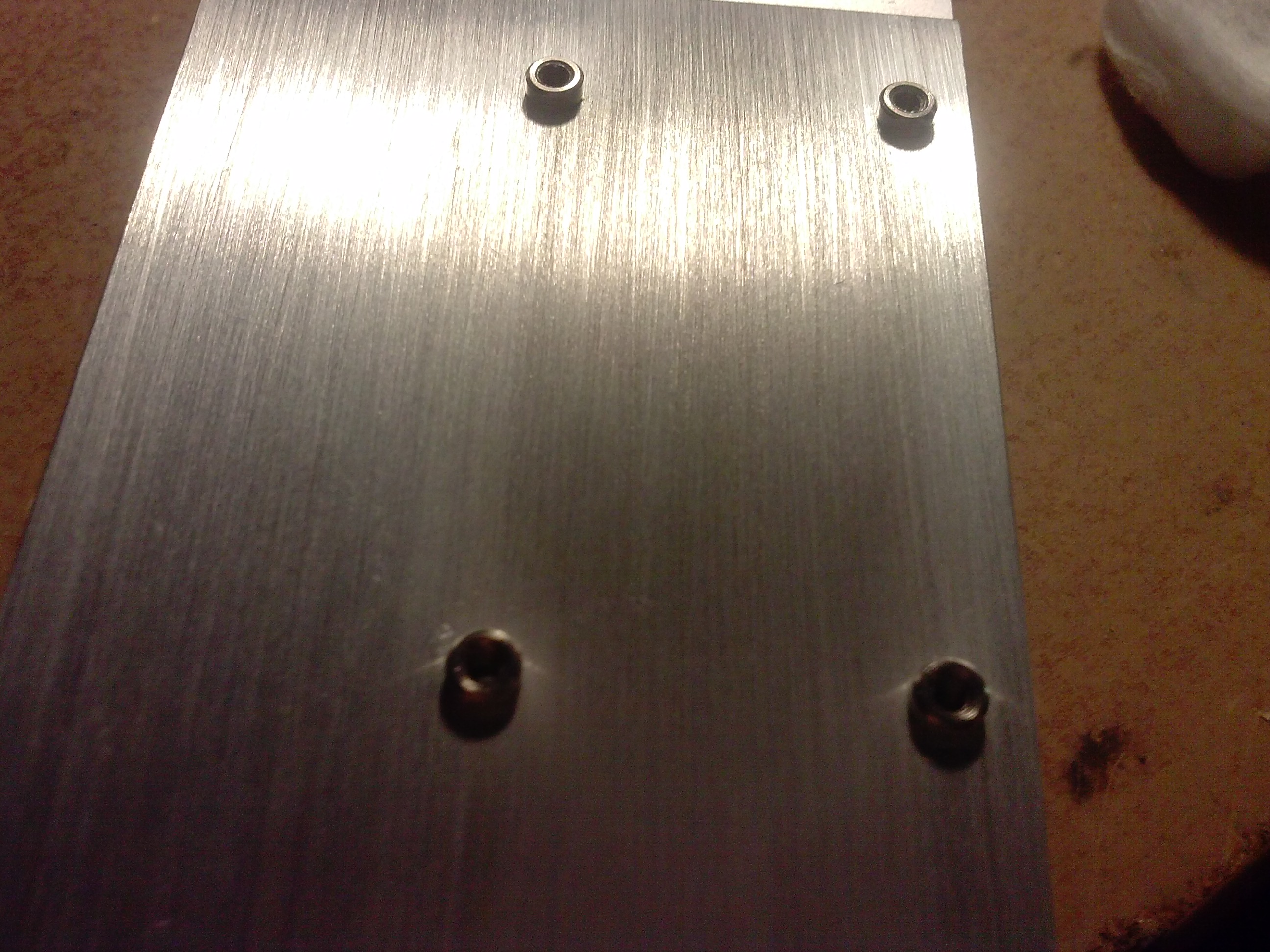

    Otóż tak wygląda powierzchnia mojego radiatora:
    Czy wypolerowanie tego obszaru zmniejszy temperatury? Radiator grafiki.
    Ma dosyć sporę te rowki wzdłuż.
    Czy zrobienie tego na gładko pomiedzy tymi otworami na śruby powinien dać spory spadek temperatury?
    Jakich papierów potrzebuje w tym wypadku?
  • #2 15183877
    grzesiek_re
    papier wodny 500, 1000, 1500, 2000, 3000 - wszystko zależnie od punktu wyjściowego. Potem pasta polerska i na błysk. Jeśli rowki są nie wyczuwalne pod paznokciem to tylko pasta polerska.
