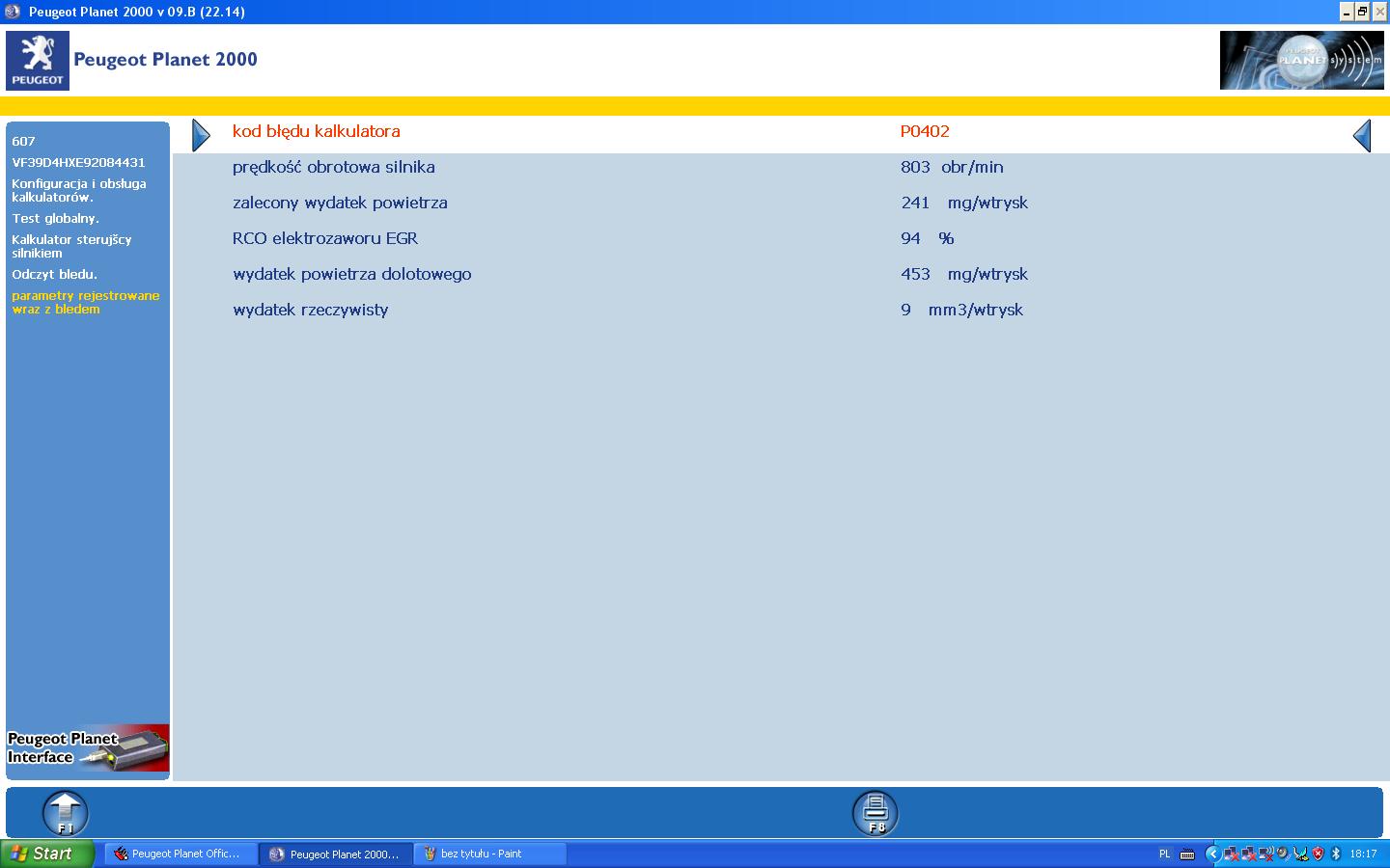

    Witam, po przeczytaniu różnych tematów związanych z moim problemem na forum nie znalazłem jednoznacznej odpowiedzi gdyż wiele problemów zostało po prostu bez rozwiązania.
    Peugeot 607 2.2 HDI 4HX automat, moim zdaniem auto przechodzi w tryb awaryjny, nie ma mocy, maksymalne obroty jakie auto rozwija to ok 3tyś i więcej nie da rady.
    Dzieje się to różnie, zaraz po odpaleniu auta lub po przejechaniu jakiegoś odcinka, nie ważne czy ciepłe czy zimne. Wystarczy zgasić silnik i ponownie go uruchomić, problem ustępuje lecz tylko na chwilę.
    W pierwszej kolejności został sprawdzony EGR, był zepsuty, membrana przepuszczała (sprawdzone pompką do wytwarzania ciśnienia), zastąpiony został sprawnym również sprawdzony, trzyma ciśnienie zawór chodzi dobrze.

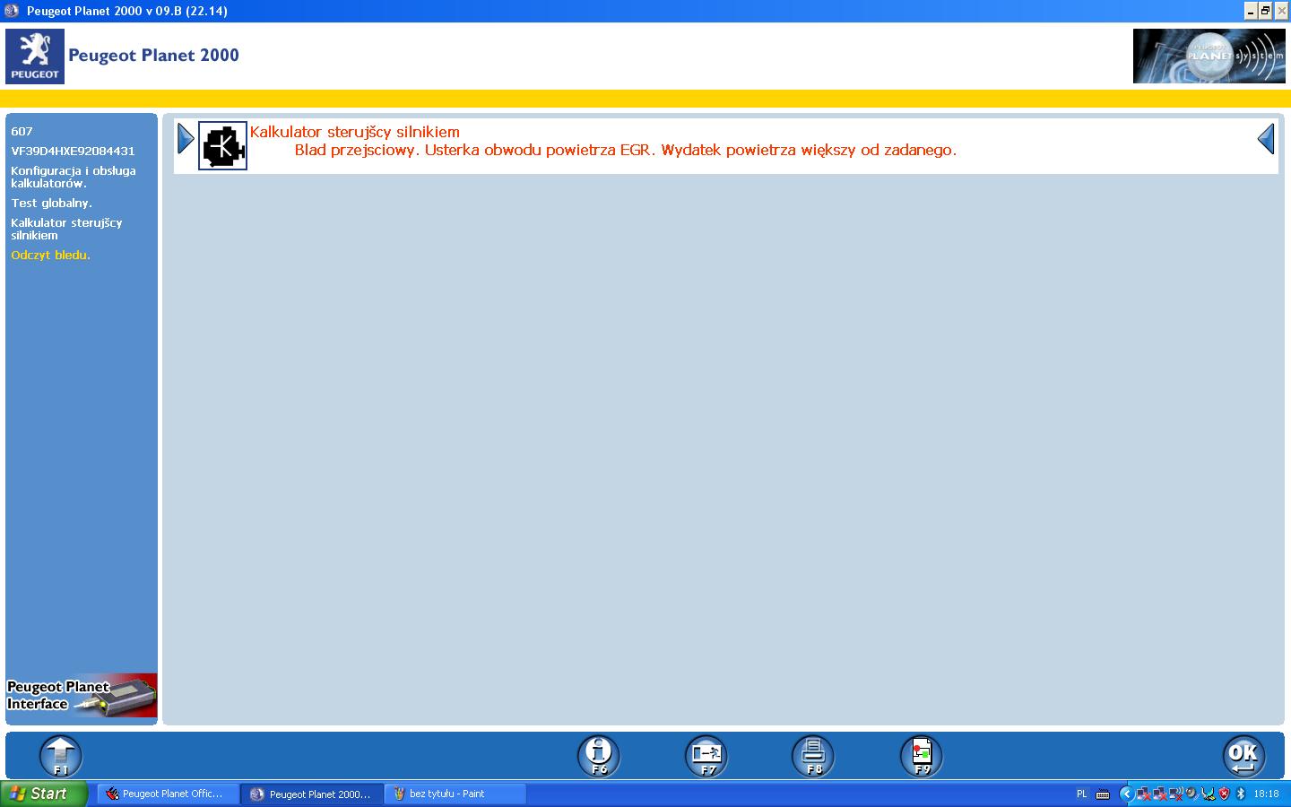

    Nic to nie dało, w ruch poszedł PP2000 oto screeny
    Peugeot 607 2.2 HDI 4HX - Tryb awaryjny, kod P0402, brak mocy po odpaleniu
    Ma ktoś jakiś pomysł od czego zacząć, podciśnienia od EGR sprawdzone wyglądają ok. Czy może mieć coś wspólnego z tym błędem przepływomierz ?
  • #2 15186397
    marcin_70
    Taki wydatek powietrza tj większy od 400 mg/wtrysk mógłby świadczyć o zaślepionym lub zamkniętym zaworze egr. Na biegu jałowym powinieneś zaobserwować wciągniętą sztangę ów zaworu ale to nie powinno mieć wpływu na moc ponieważ zawór jest zamknięty. Nie zaszkodzi wyczyścić przepływomierz... Sprawdź przede wszystkim szczelność układu dolotowego i zrób logi dynamiczne..
