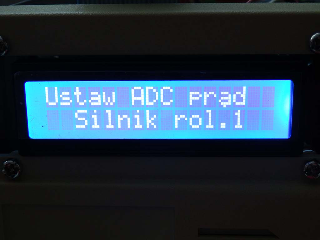

    Będę czepialski lecz sam to napisał autor:
    "• wyświetlanie komunikatów (z polskimi literami) na LCD w trakcie ustawiania lub wykonywania funkcji"
    a na wyświetlaczu widzimy:
    Sterownik rolet wewnętrznych na ATMEGA 8
  • #8 15188581
    JaGin4
    Tak jak pisałem, fotki robiłem w trakcie konstruowania. Wówczas nie miałem jeszcze dodanych polskich znaków.
    Teraz wygląda to tak:
    Obrazki przeniosłem na początek tematu.
