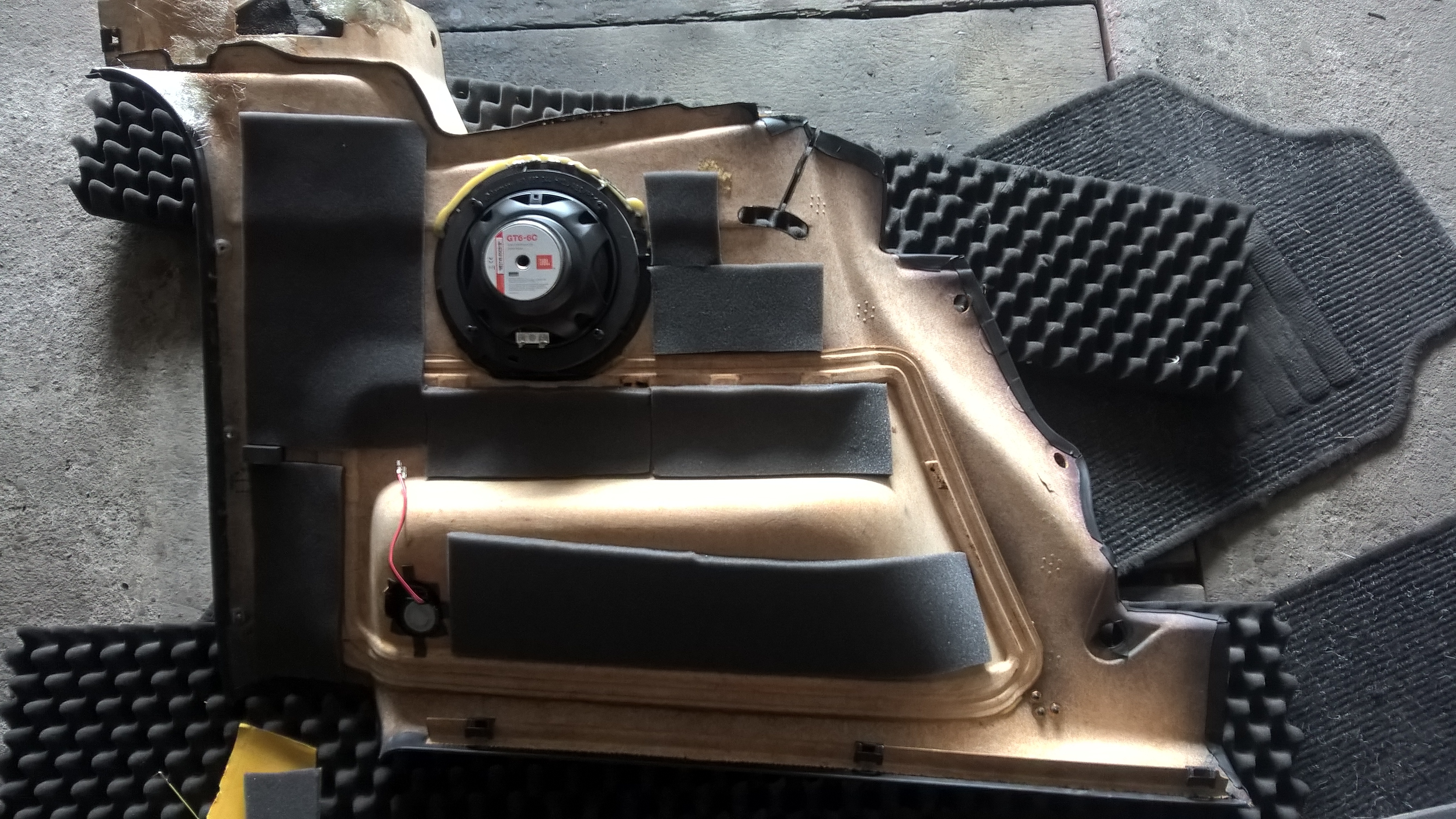

    Posiadam hobbystycznie Golfa 3 z 1997 roku wersje 3D. Ostatnio postanowiłem poprawić elektrykę w drzwiach i przy okazji zerwałem stare wygłuszenie, które było wykonane z pianki.
    Obecnie zestaw jaki posiadam:
    -Radio Alpine CDA-9853R
    -Wzmacniacz Alpine MRP-F200
    -Subwoofer Pioneer TS-WX206A
    -Głośniki JBL z przodu system 2 drożny na zwrotnicy GTO6508C, z tyłu w boczkach też JBL ale system trochę tańszy bo bez zwrotnicy (tylko na kablu od syczków jest jakiś opornik)
    Teraz tak z przodu w drzwiach mam ori dystanse VW, nie chce ich zamieniać na mdf ponieważ te ori trzymają dodatkowo tapicerkę drzwi od spodu na śrubach. Z tyłu boczki wytłumiłem samoprzylepną gąbką, oraz blacharka poszły maty bitumiczne. Nigdzie w necie nie znalazłem projektu jak wytłumić z tyłu boczki.
    Ogólnie chciałem system bez subwoofera w aucie, ale niestety same głośniki słabo graja niskimi partiami. Czy ktoś z Was, doradzi co zrobić w tym aucie i tym systemem jaki posiadam ??

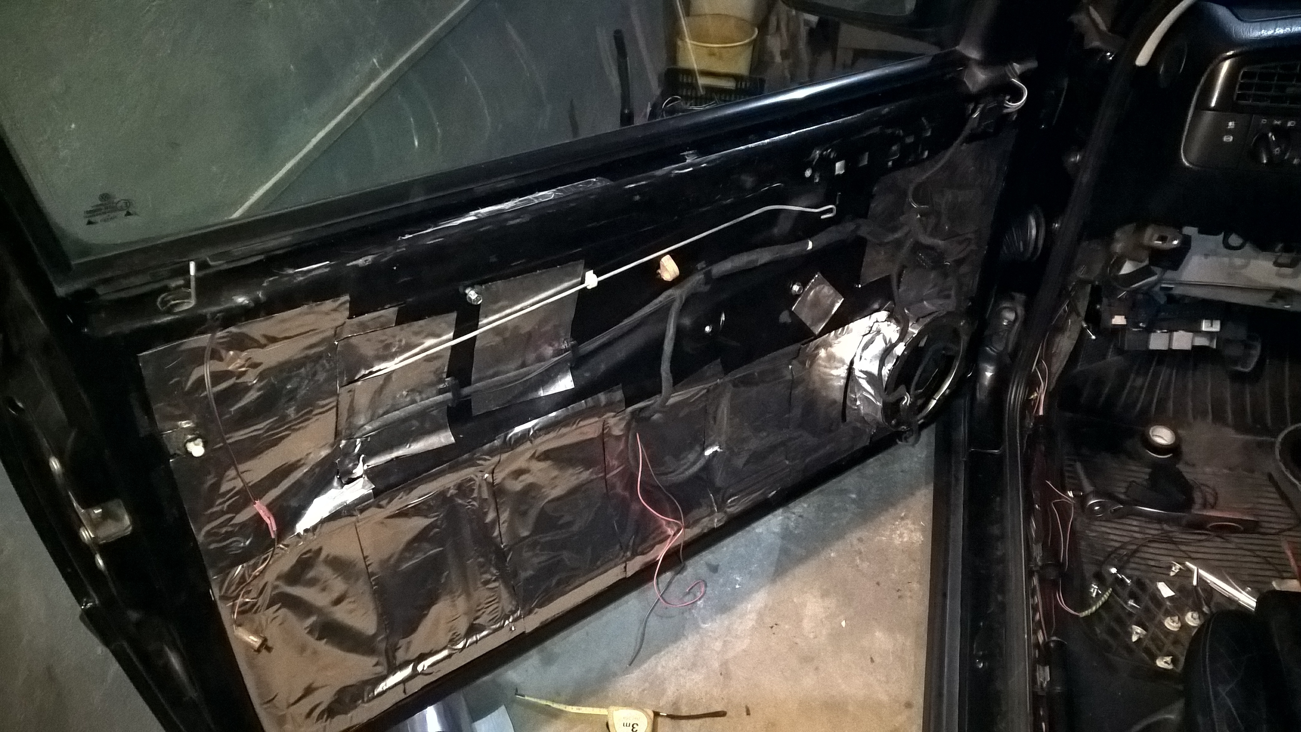

    Nie wiem czy dobrze widzę, ale przez przypadek nie zakleiłeś matami dziur w drzwiach wcześniej nie zamykając ich blachą?

    Z tyłu ciężko coś sensownego wykombinować. Najlepiej by było zrobić jakieś skrzynki z żywicy czy nawet drewna ewentualnie ściąć głośniki na hpf choć osobiście średnio widzę taką opcję. Tak czy inaczej na pierwszy rzut oka i tak wydaje się za mało miejsca na komorę pod szesnastkę.

    z Przodu w drzwiach za głośnikiem jest mata bitumiczna, a wszystkie otwory zrobiłem taśmą aluminiowo dekarską.

    OK, ale zatkałeś otwory montażowe blachą przed naklejeniem taśmy?
    Wykleiłeś blachę od wewnątrz i po bokach?
    Druga rzecz taśma dekarska się nie nadaje do tłumienia drzwi.

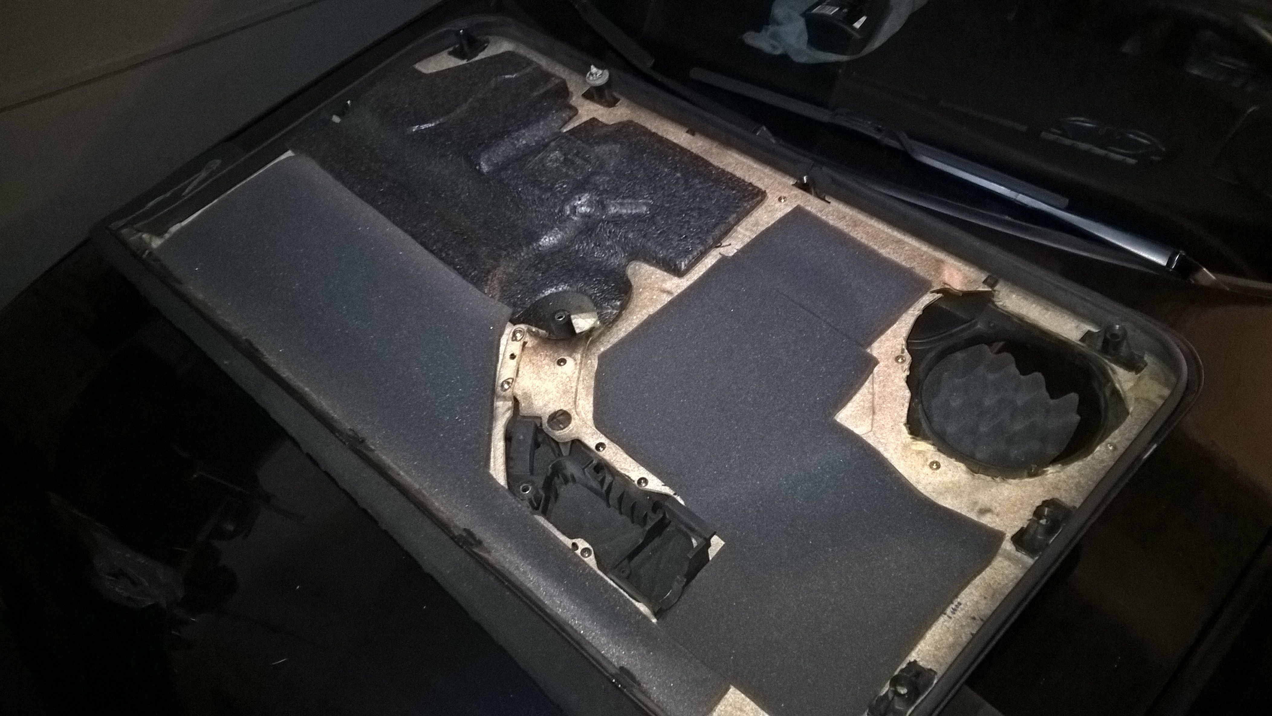

    Otwory wszystkie są zatkane ori korkami, był tez kawał maty ale nie na wysokości głośnika. Teraz już za głośnikiem mata też jest. Co do tej taśmy dekarskiej, taką propozycję znalazłem gdzieś na stronie w Google. Tutaj też miałem ograniczone miejsce bo tapicerka do około 3ma się na zatrzaskach tylko. Dodatkowo jak widać wykleiłem boczki i tapicerkę drzwi pianką. Z tyłu mam system bez zwrotnicy.

    Matę którą masz naklejoną powinieneś solidnie wygrzać opalarką żeby porządnie przylgnęła do powierzchni drzwi i uszczelniła się na połączeniach.
    "Niedosyt" niskich partii, jak to nazywasz, moim zdaniem może być spowodowany nieszczelnością w klejenia mat, jak również źle dostrojonym filtrem HPF (używasz takowego?), ewentualnie złą polaryzacją przedniego systemu.

    Na zdjęciach nie widać żeby te maty były wygrzane opalarką a tylko polepione byle jak.

    Co do mat były robione opalarka, inaczej by odpadły. W koło dystansów to byla wycinanka, ciężko było to obkleić tak by następnie zamocować tapicerkę drzwi. Postaram się podregulować wzmacniacz.

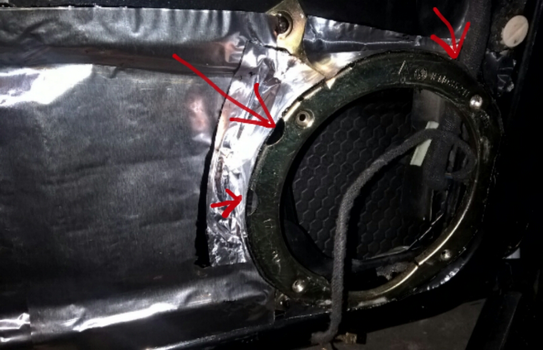

    Wokół głośnika masz mnóstwo dziur które powinny być uszczelnione, bo juz na samym wstępie nie ma prawa to poprawnie zadziałać.

    Przymocowane jest 3 łapkami na śruby czyli na sztywno. Spokojnie do około nie ma żadnej szczeliny, musiałem to obkleić na około kawałkami taśmy dekarskiej. No i jak wszystkie elementy zrobiłem opalarką, klej ładnie się dogrzał.

    Mistrzu, to co zaznaczyłem to nie otwory? Chociażby wielka "dziura" która wchodzi wiązka przewodów?
    VW Golf MK3 - Jak poprawić niskie tony w systemie audio bez subwoofera?
    Możesz nie szukać numerów bo to nie jest dystans od trójki. Tak jak mówiłem wcześniej "ktoś" był przed Tobą. Żaden XX-Jahre ani amerykaniec nie miał dystansów.
