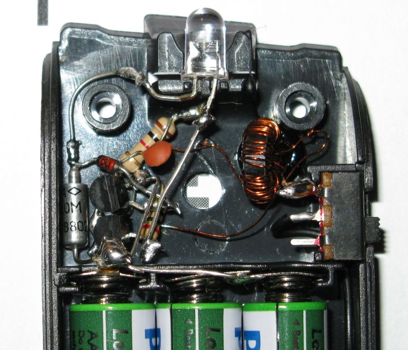

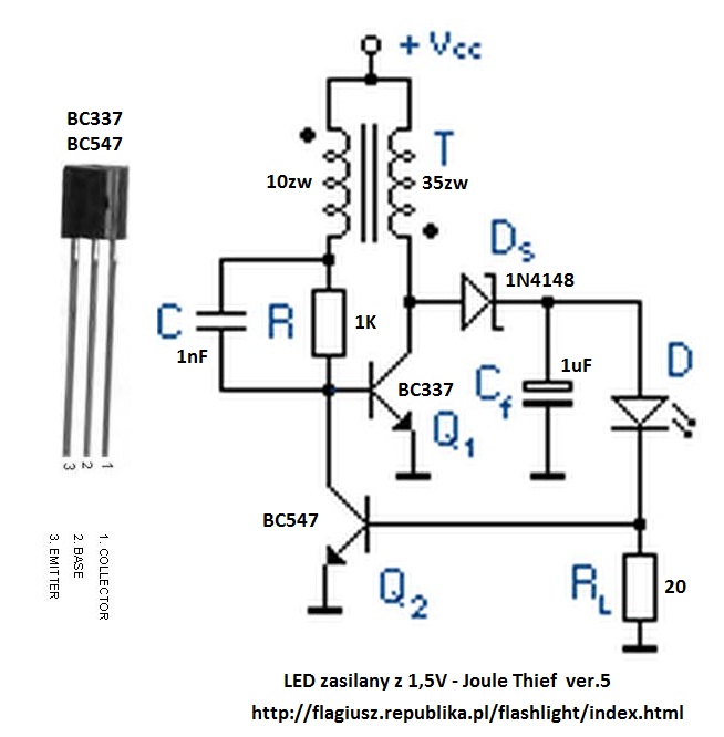

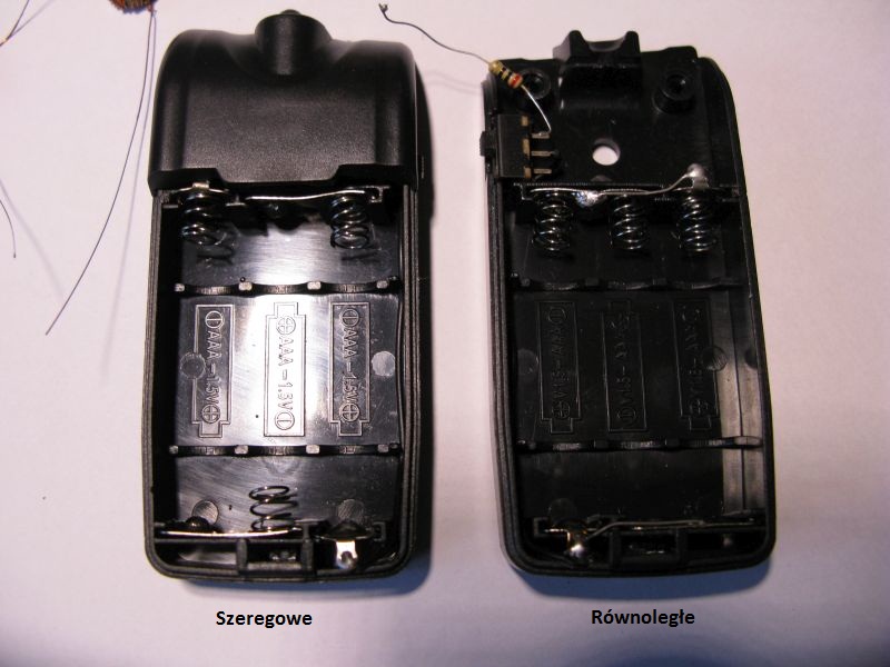

    Straszne marnotrawstwo elementów. Przerobiłem w ten sposób kilka małych latareczek i wystarczały 3 lub 4 (nie pamiętam dokładnie) elementy oprócz diody świecącej i faktycznie półtora woltową bateryjkę można było wyssać do 0,5-0,6V. U kolegi jest ich aż 8 :P

    Można byłby tak powiedzieć za czasów PRL gdzie wszystkiego brakowało, po drugie czy kolega wszedł na stronę do której podałem link, ponadto Kolega ma sposób myślenia i podejścia jak producenci
    To że wszystko jest, nie znaczy że należy to marnotrawić. Takie jest podejście młodych niestety.
    Załóż własną firmę produkcyjną, a wtedy zobaczymy czy będziesz taki rozrzutny.
    Na stronę zajrzałem i znalazłem tam kilka znacznie prostszych układów.

    Wstawienie tam np. PR4401, nie daje niczego oprócz dodatkowych kosztów.W ten sposób, autor wykorzystał elementy które poszłyby na śmieci (czy w środku nie jest kondensator byłego ZSSR). Sam również przerobiłem kilka latarek według tych schematów, działają jak dla mnie świetnie.

    Sam przedwczoraj poprawiłem zegarek z DCF, który jest zasilany jednym paluszkiem. Miał podświetlenie wykonane z jakiejś nędznej żaróweczki, ale po dodaniu układu, który tu był, ale zniknął, i białej diody LED świeci teraz jak należy. I wystarczyły tylko trzy elementy (cztery licząc diodę): trafko na rdzeniu toroidalnym, tranzystor i rezystor. U autora widzę, że jest prostowanie i filtrowanie prądu na wyjściu oraz jakaś stabilizacja prądu diody. Do zegarka tego bym nie wcisnął, a więc prostszy układ okazał się lepszy. Poza tym pracuje on na dość wysokiej częstotliwości, więc migotanie i tak nie jest zauważalne.
    W sumie to i tak dobrze, że przetwornica nie była wykonana na mikrokontrolerze ;)
