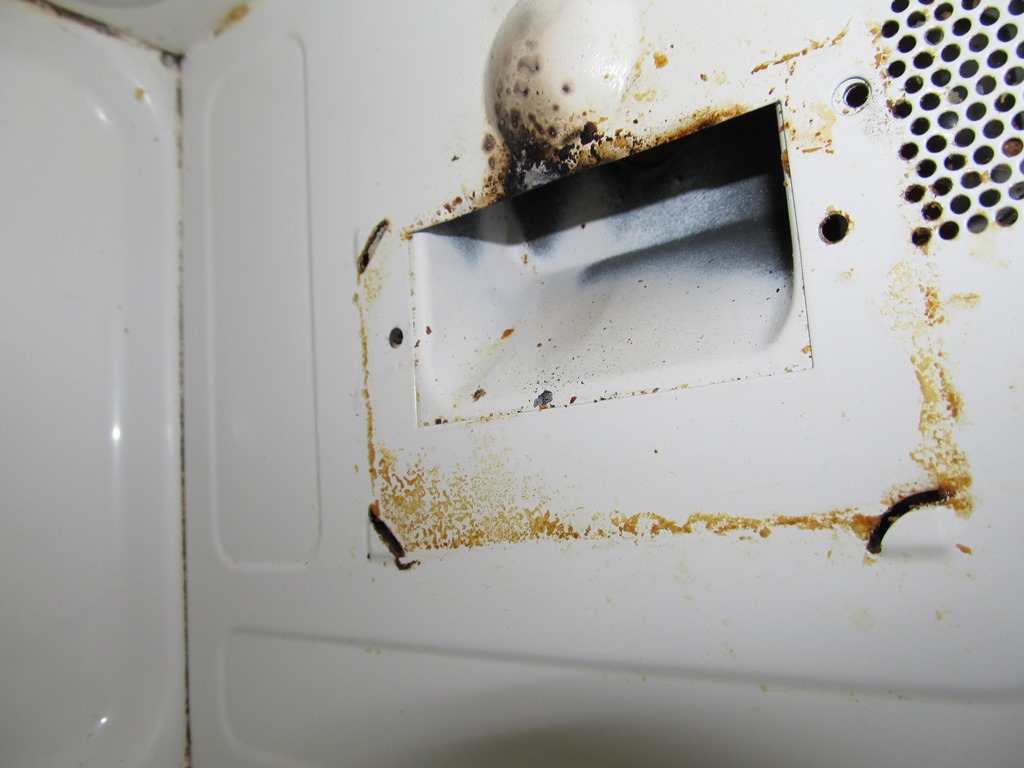

    Nie podaje modelu bo nie ma tabliczki a wśród kilkuset zdjęć w google nie ma konkretnie tej mojej.
    Mikrofala ma na pewno minimum 16 lat , raz była w naprawie, chyba z ta płytką która jest poniżej osmolona tzn. ja nie wiem ale starsi domownicy mówią, że wtedy gość w serwisie chyba tą płytkę wymieniał a może i więcej. Dziś rano coś grzałem, nagle po 10 sekundach takie iskrzenie czy miganie podświetlenia w środku i lekko wybuchowe odgłosy, dosłownie w ciągu sekundy dobiegłem i wyłączyłem, otwarłem i strasznie z niej śmierdziało jakby ktoś butelkę plastikową topił.
    Trzeba to rozkręcić i dokładnie obejrzeć?
    Proszę Was o jakieś wskazówki, oczywiście nie mam o mikrofalach zielonego pojęcia ale laickim językiem jak ktoś mi coś wytłumaczy to wszystko w domu zazwyczaj sam naprawiam dzięki elektrodzie : )
    Akurat w tym sprzęcie to wieszczy rychłą śmierć :)
    Ale po odłączeniu od prądu, bez rozkręcania obudowy możesz wyjąć tę płytkę mikową, dokładnie wszystko wyczyścić i zamontować nową płytkę, powinno pomóc. Tyle możesz sam :)

    Czyli generalnie to może być ta płytka? Trzeba na coś w środku zwrócić uwagę jeszcze?
    Generalnie tak.
    Po zdjęciu płytki możesz zrobić zdjęcie magnetronu, który pod nią jest i tutaj pokazać :)

    Miało być bez ściągania obudowy :!: Tam parę tysięcy volt jest nawet jakiś czas po wyłączeniu...
    Wymień płytkę i wszystko będzie ok.

    Może mi się nic nie stało? :) One jest ciągle wyłączona, włączana jest tylko do użytku, tak że od 6 rano była bez zasilania : ) Ale to nauka na przyszłość kolego. A słuchaj, są jakieś lepsze czy gorsze płytki czy jaka tam mają w sklepie wziąć? Z tego co się orientuje to są jakieś większe i się docina?
    Możesz przybliżyć co się stało, Bo gdzie indziej wyczytałem, że jak się dziurka zrobi w płytce to takie jaja, a u mnie dziurka jest ale od śrubki co ją trzyma - nie wiem czy tak było w oryginale czy kilka lat temu przy napawie tak gość zrobił. Trzeba coś czyścić?
    Swoją drogą nie wiem jak miałem zrobić zdjęcie magnetonu bez ściągania go tam jest taka dziurka w środku nic by nie szło dojrzeć przez nią.

    Można bez wyjmowania magnetronu, a na przyszłość trzeba czyścić środek mikrofali z tłuszczu.

    Wymieniłem tą płytę mikową, na razie wszystko działa, dziękuję za pomoc !!!
