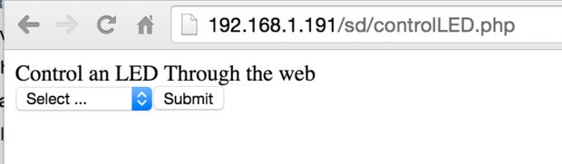

    Krok 16: Arduino Yun i kontrola diody LED przez PHP
    Bezpieczna sieć IoT z Arduino Yun
    Poniżej znajduje się prosty przykład, który umożliwia kontrolę diody LED poprzez PHP z wykorzystaniem Arduino Yun. Do pinu 3 modułu podłączamy diodę LED poprzez opornik 220 Ω. Ładujemy plik .ino do Arduino, a plik w PHP wgrywamy na kartę SD jako /www/sd/controlLED.php. Pliki ze źródłami możemy znaleźć na stronie źródłowej projektu (link na samym dole).
    Program dla Arduino wygląda następująco:
    Kod: C / C++
    Zaloguj się, aby zobaczyć kod
