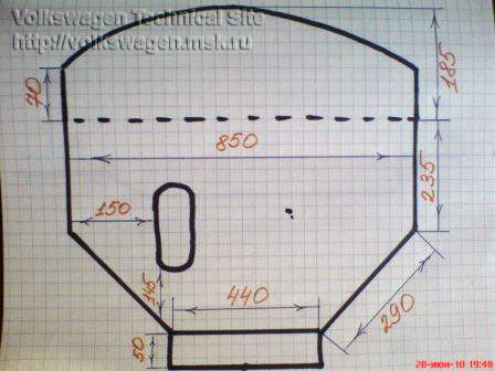

    Witam proszę o rysunek ( techniczny , schemat ) z wymiarami osłony silnika Audi A4 B5 95r. Chce zrobić osłonę z blachy ale nie znam dokładnych wymiarów ponieważ nie posiadam starej.

    Możesz wpisać w wyszukiwarkę: 8D0 863 821 S, to nr fabryczny części, popatrz po grafikach, może trafisz, może coś się z nich przyda.

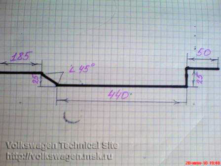

    Czy te wymiary są prawdziwe czy nie jeśli ktoś może niech sprawdzi bo takie zdjęcia wyszukałem w internecie jeśli ktoś posiada oryginalną jak może niech zweryfikuje te wymiary Audi/A4/B5 - Audi A4 B5 Wymiary osłony silnika 1995 rok . Audi/A4/B5 - Audi A4 B5 Wymiary osłony silnika 1995 rok . Audi/A4/B5 - Audi A4 B5 Wymiary osłony silnika 1995 rok . Audi/A4/B5 - Audi A4 B5 Wymiary osłony silnika 1995 rok .

    Osłona już zrobiona z blachy alucynk wymiary takie same jak oryginalne pożyczyłem osłonę ze sklepu nową
