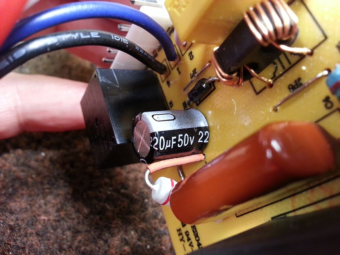

    Witam, mam uszkodzenie mechaniczne niszczarki marki Followes CRC 32258, które polega na urwaniu elementu element o oznaczeniu LM6805-B 12-2 (posiada 6 nozek w jednej poziomej linii).
    Ogólnie mam problem ze zidentyfikowaniem tego elementu, mógłby mi ktoś pomoc lub ewentualnie znaleźć jakiś zamiennik?
    Uszkodzenie powstało przez wsadzenie kawałka plastiku do niszczarki, co spowodowało odgięcie lekkie obudowy i plastik przycisnął ten element oraz kondensator MKT i oba elementy zostały wyrwane z płytki PCB.

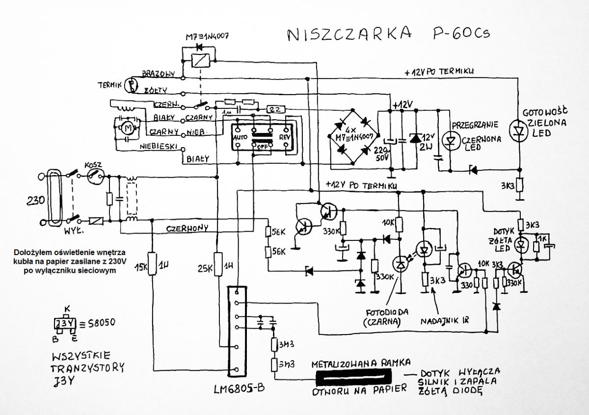

    kajuja
    Walcząc ze swoją niszczarką P-60Cs, zawierającą też ten układ, nabrałem przekonania, że układ ten nie realizuje funkcji softstartu w ogóle, a jedyna jego rola to zapewnienie wyłączenia silnika niszczarki w momencie dotknięcia ręką do metalizowanej (a więc przewodzącej) ramki okalającej szczelinę przez którą wsuwa się niszczone dokumenty. Układ ten zapewnia również zaświecenie diody sygnalizującej działanie funkcji SafeSense. Układ sam się zasila z napięcia 230V.
    Tak opisuje to instrukcja: Niszczarka Followes CRC 32258 - szukam dokumentacji

    LM6805-B odpowiedzialny jest tylko za funkcję SafeSense. Dwie pierwsze nogi to zasilanie ,po odlutowaniu przedostatniej niszczarka działa bez tej funkcji.

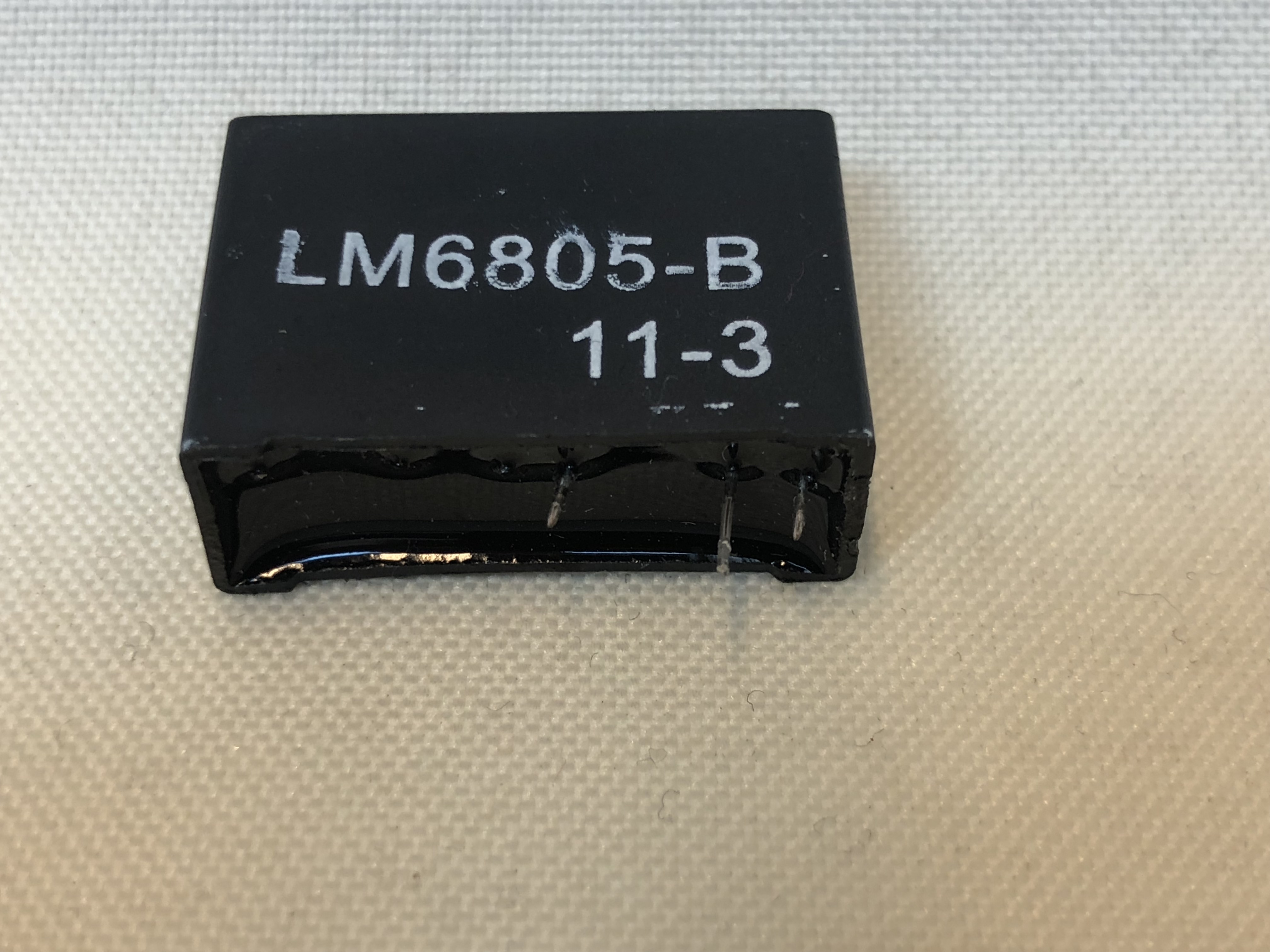

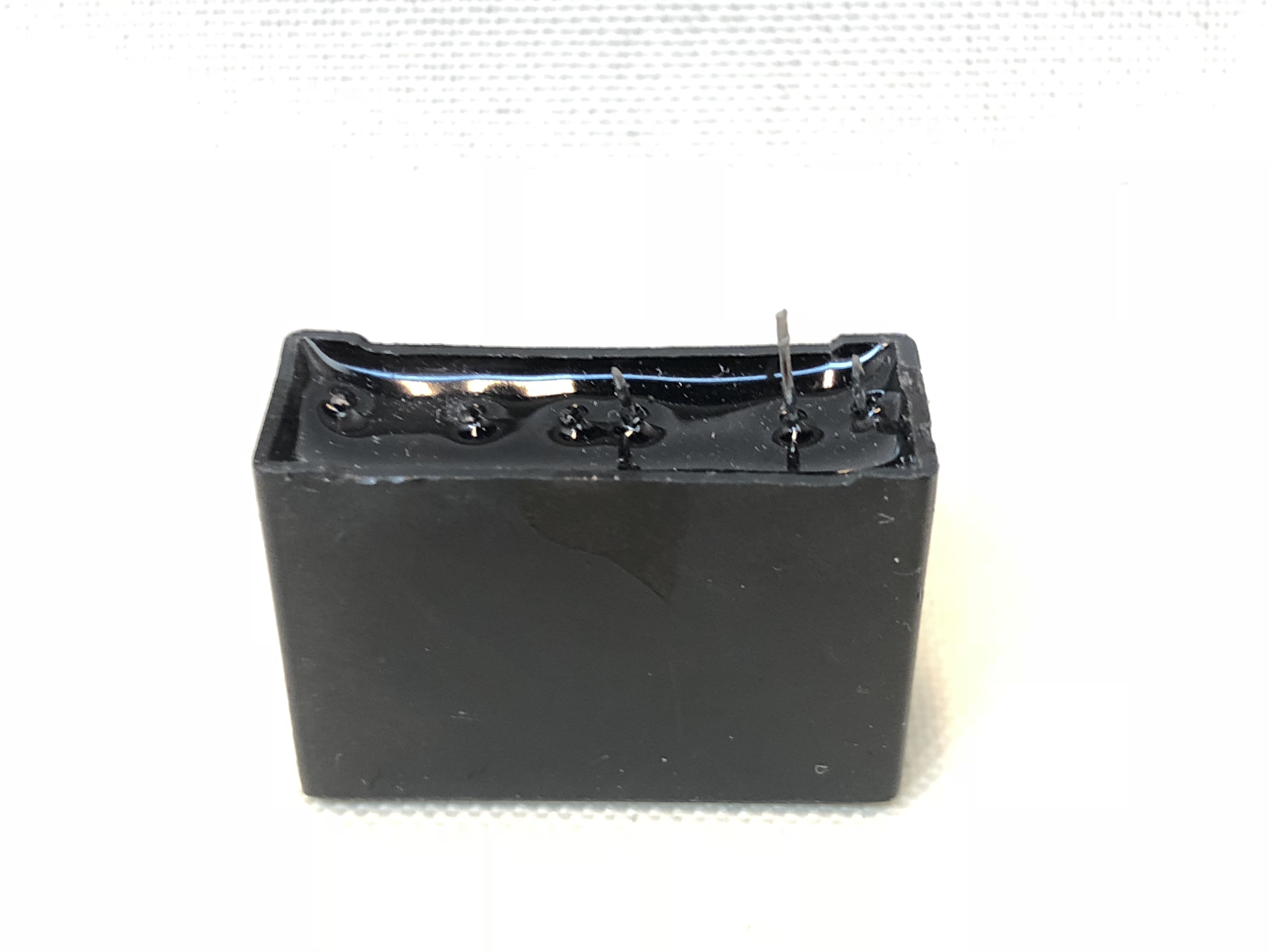

    Litości po co od razu " rozłupywać " jak można wstawić inny przekaźnik . Nie koniecznie taki sam bo przecież można dolutować przewody itd
    Wylutowałem ten element i nie jest to przekaźnik, tylko "human body touch induction chip", czyli jak słusznie zauważył kajuja układ do wykrywania dotyku. Pierwsze cztery styki wskazuja na jakieś elementy półprzewodnikowe (pewnie przetwornik AC/DC i układ detekcji dotyku), ostatnie dwa to prawdopodobnie złączę sterujące NO. Zdobycie zamiennika raczej będzie niemożliwe, bo to element typowo OEMowy. Nawet jakby ktoś chciał go zamówić u producenta, to pewnie nie da rady, bo pewnie produkują go tylko na wyłączność dla Fellowes.
    Znalazłem patent opisujący ten układ:
    https://patents.google.com/patent/CN202155251U/en
    W nocie jest schemat blokowy, ale opis jest niestety w języku "majfrendów":
    https://patentimages.storage.googleapis.com/76/90/35/817b69558bd606/CN202155251U.pdf

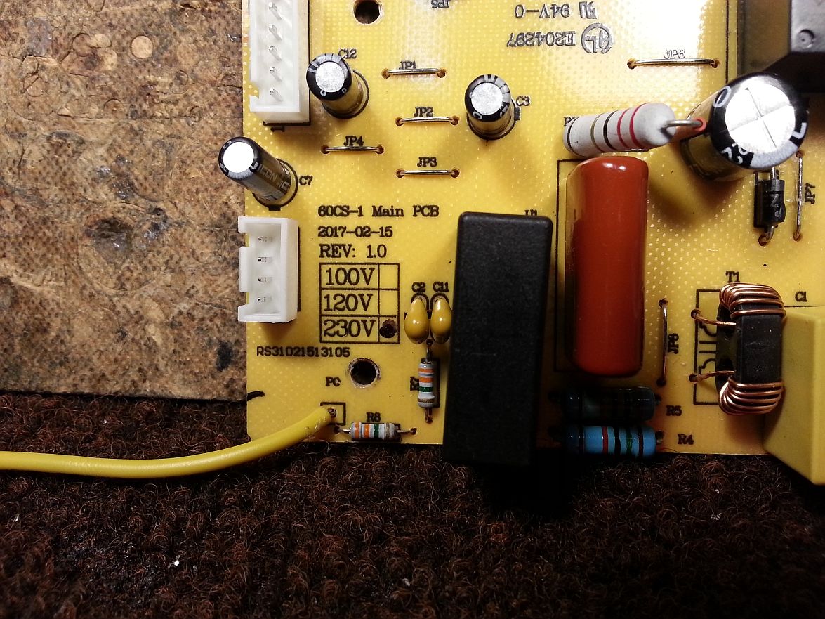

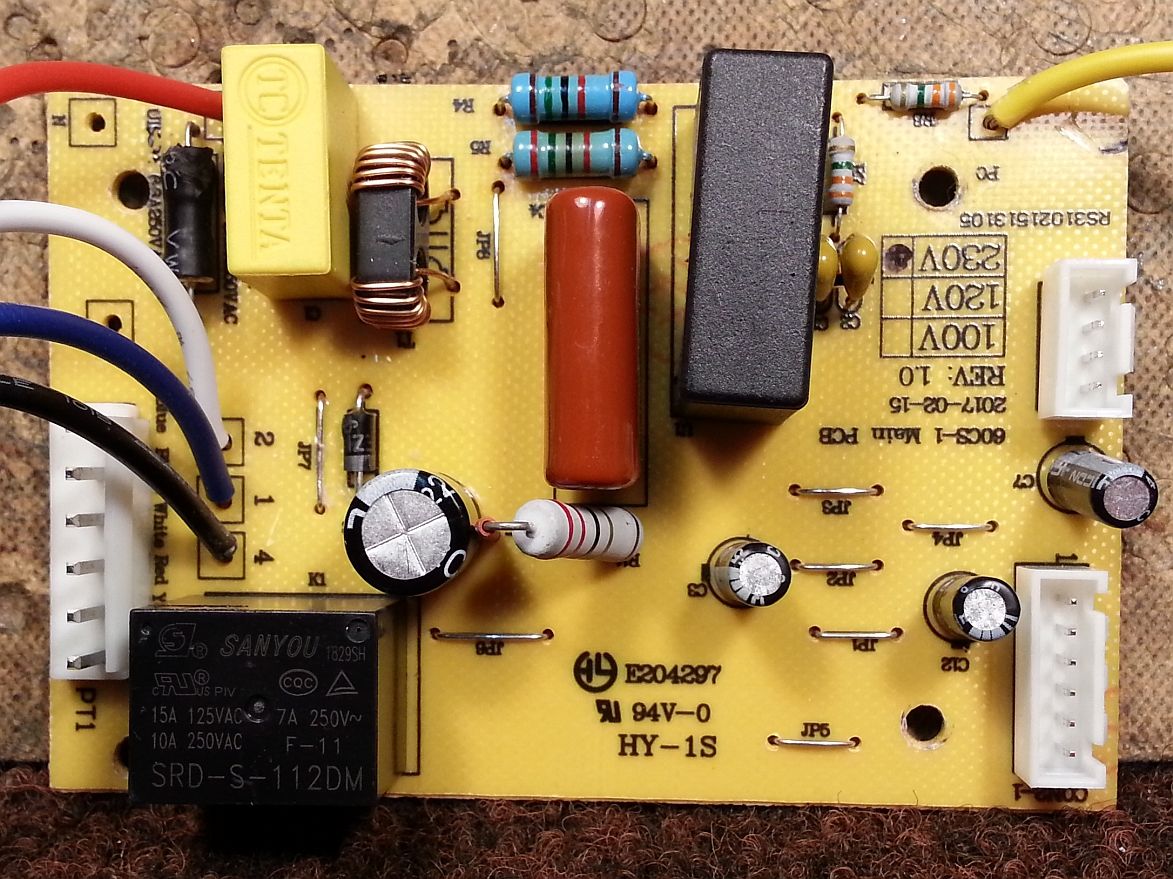

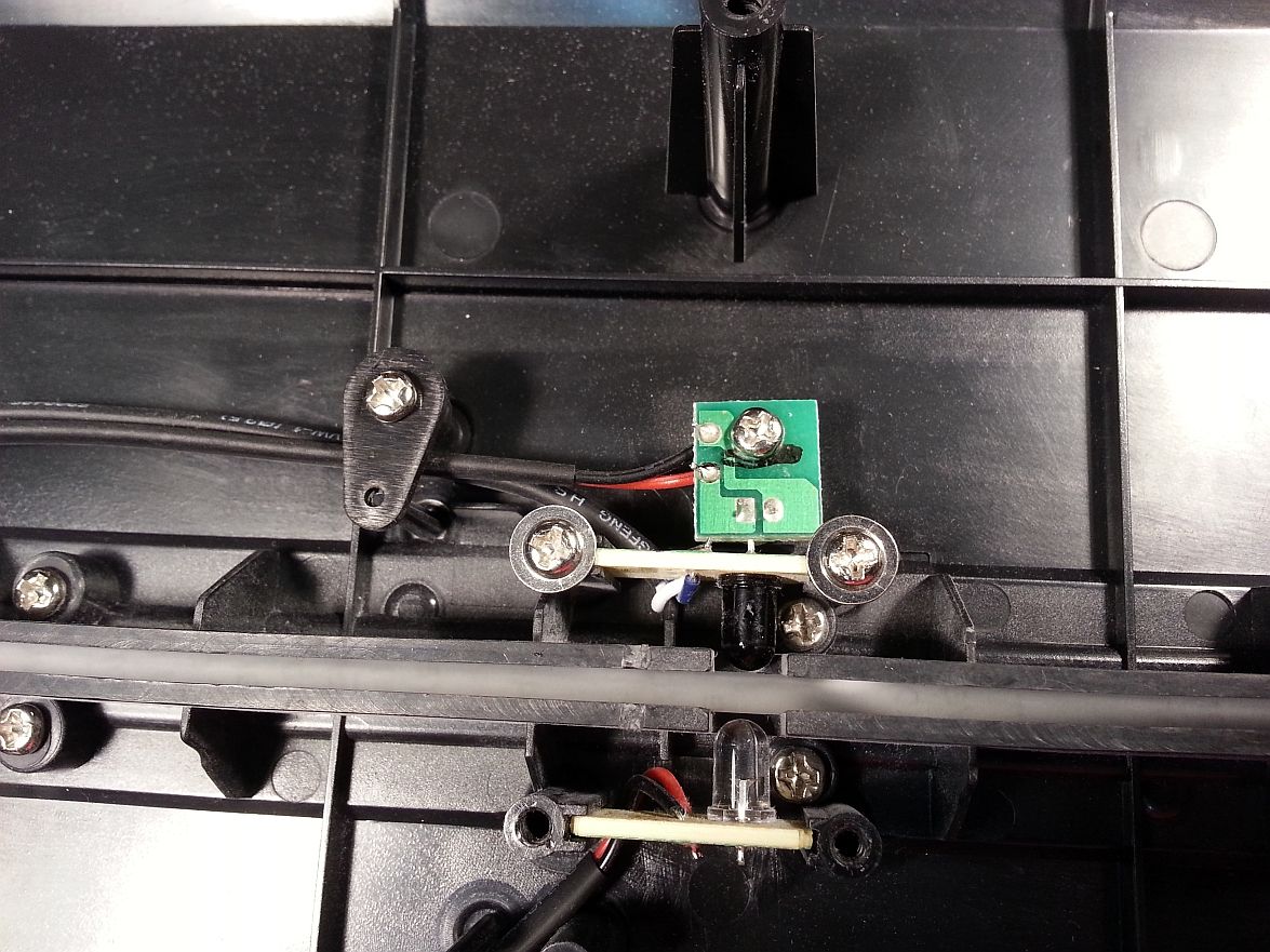

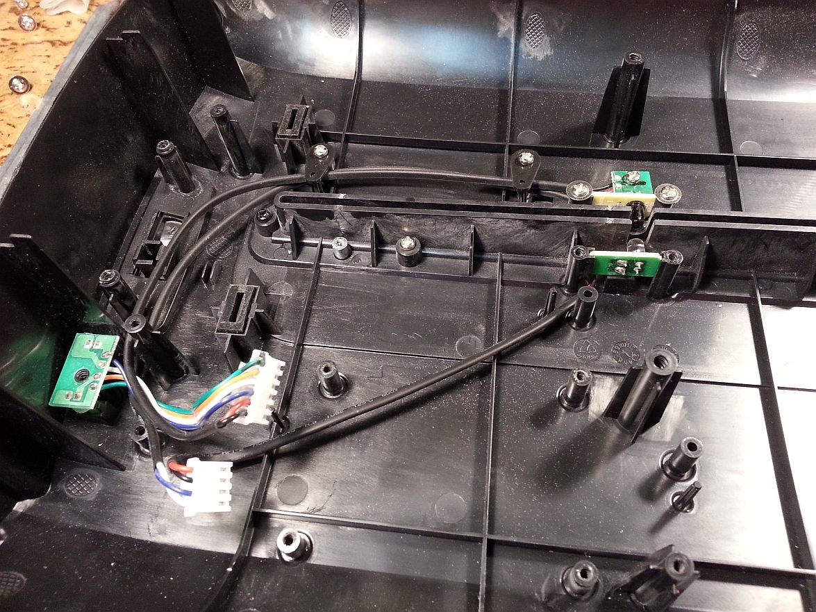

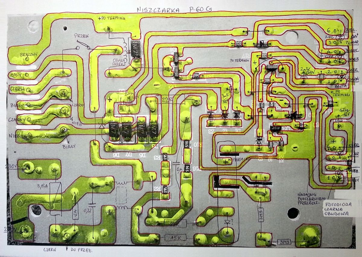

    Dorzucę parę obrazków z mojej niszczarki P-60Cs, może komuś będą użyteczne przy walce ze swoim sprzętem.
    Warto również utrzymywać w czystości czujnik papieru, a smarować co opróżnienie kosza niszcząc dwie kartki spryskane WD40.
