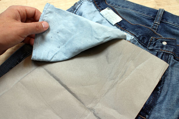

    Schowaj telefon do kieszeni o odetnij kontakt z całym światem. Poniższy projekt przedstawia kieszenie Faradaya - klatki Faradaya zintegrowane z kieszeniami spodni. Pozwala to na ekranowanie wszystkich urządzeń, jakie znajdują się w kieszeni, na przykład telefonu komórkowego. Wystarczy włożyć telefon do kieszeni, a zasięg zniknie.
    Ekran wykonany zostanie ze specjalnej przewodzącej tkaniny. Wpleciona w nią metalowa siateczka ekranuje i pochłania fale radiowe dookoła. Zamknięta przestrzeń, ograniczona przewodzącym materiałem ekranuje fale radiowe, uniemożliwiając im wniknięcie do środka. Nazywane jest to klatką Faradaya od Michaela Faradaya, odkrywcy tego zjawiska.
    Poniższy projekt przedstawia jak samodzielnie wykonać prostą klatkę Faradaya zintegrowaną z kieszenią. Klatka taka pozwoli zaekranować na przykład telefon komórkowy, który do niej włożymy.
    Krok 1: Przygotowania
    Kieszenie Faradaya - ekran elektromagnetyczny w Twoich spodniach Kieszenie Faradaya - ekran elektromagnetyczny w Twoich spodniach Kieszenie Faradaya - ekran elektromagnetyczny w Twoich spodniach
    Potrzebna będzie nam para spodni, którą chcemy zmodyfikować. Modyfikacja ogranicza się jedynie do kieszeni i nie jest w żaden sposób drastyczna, więc nie zniszczymy w ten sposób ubrania. Za narzędzia potrzebne nam będą nożyczki, pisak do tkanin oraz maszyna do szycia.
    Potrzebna będzie nam także przewodząca tkanina. Na rynku istnieje wiele takich materiałów. Autor wybrał rip-stop z dodatkiem włókien ze stopu niklu i miedzi, ponieważ materiał taki zapewnia dobre ekranowanie, a jednocześnie pozwala na łatwą pracę. Materiał przewodzący wcale nie musi być gruby. Z uwagi na efekt naskórkowy w metalu przy wysokiej częstotliwości, prąd płynie tylko przez zewnętrzną warstwę przewodnika. Oznacza to, że reszta nie jest wykorzystywana do przewodzenia. Dla częstotliwości 200 MHz grubość naskórkowa aluminium to zaledwie 21 mikronów. Impulsy elektromagnetyczne i fale radiowe mają częstotliwości do około 1000 MHz. Dlatego też folia aluminiowa (zazwyczaj o grubości 24 mikronów) w zupełności wystarcza do ekranowania - podobnie jak z bardzo cienkimi przewodnikami znajdującymi się w przewodzącej tkaninie.
    Krok 2: Odrysuj kieszenie
    Wywróć spodnie na lewą stronę i umieść narożnik przewodzącej tkaniny pod klapą kieszeni, upewniając się, że narożnik dochodzi do samej góry kieszeni. Korzystając z pisaka do tkanin odrysowujemy na tkaninie kształt kieszeni.
    Krok 3: Wytnij kieszeń
    Wysuwamy przewodzącą tkaninę pod spód kieszeni i wycinamy wzdłuż narysowanych wcześniej linii. Korzystając z wyciętego fragmentu jako szablonu wycinamy drugi taki sam, na drugą stronę kieszeni. Lepiej jest wycinać z pewnym zapasem, zawsze można będzie taką kieszeń zmniejszyć.
    Krok 4: Spinanie szpilkami
    Umieszczamy wycięte fragmenty na kieszeni spodni na lewej stronie. Przypinamy szpilkami nasz przewodzący materiał do kieszeni, starając się zakryć przewodzącą tkaniną możliwie dużą powierzchnię kieszeni.
    Krok 5: Szycie
    Do zszycia wszystkiego w całość wykorzystamy maszynę do szycia, chociaż można szyć kieszeń także ręcznie. Każda z kieszeni została zszyta z dwóch fragmentów naszytych na istniejącą już kieszeń. Jeśli nie możemy dotrzeć gdzieś maszyną do szycia to przeszyjmy tamto miejsce ręcznie.
    Krok 6: Gotowe
    Upewnijmy się, że kieszeń jest dobrze wszyta, a gdy włożymy telefon to jest ona możliwie zamknięta. Niewielkie otwory nie będą problemem, dopóki będą poniżej długości fali, jakie mają ekranować. Dla 1 GHz to 30 cm. Aby poprawić ekranowanie możemy miejsca takie jak szwy zakleić przewodzącą taśmą.
    Nasza kieszeń jest gotowa do tłumienia fal radiowych. Po włożeniu do kieszeni, telefon straci zasięg, gdyż nasza kieszeń stała się klatką Faradaya. Uważajmy, żeby telefon nie wystawał z kieszeni, bo wtedy działanie tłumiące klatki Faradaya jest znacznie osłabione.

    Mam poważne wątpliwości co do skuteczności zaprezentowanego pomysłu. Zarówno w kwestii ekranowania, jak i wpływu na telefon. Kiedyś bywałem w wojskowych kontenerach ze sprzętem elektronicznym (aparatownia). Taki kontener jest specjalnie zbudowany dla eliminacji ulotu - drzwi miały uszczelkę elektromagnetyczną dookoła, otwór wentylacyjny miał wypełnienie z grubego, metalowego 'plastra miodu' (oczka znacznie mniejsze niż gdubość), oczywiście żadnych okien, poszycie ze spawanej blachy. Coś takiego blokowało telefony komórkowe tylko jeśli drzwi były starannie dociśniete i zamknięte. Z falami nie jest tak, że można je odciąć w miejscu - fala wnika nieco w przeszkodę, a przez każdą szczelinę dostaje się do środka na pewną odległość.
    Niezaleznie trzeba rozważyć kwestię włożenia włączonego telefonu do takiej kieszeni - będzie próbował się połączyć pwnie pełną mocą, a większość mocy zostanie pochłonięta przez ekran.

    @M.S.: Klatka Faradaya działa w dwie strony. Na zewnątrz też niczego nie wypuści. D...sko jest bezpieczne.
    Robiłem kiedyś takie eksperymenty.
    Niektóre telefony, nawet zamknięte w metalowej puszce po jakiejś kawie / herbacie potrafiły jeszcze odbierać (dawało się na nie zadzwonić), ale nie wszystkie. Być może wieczko było odizolowane od reszty puszki lakierem i obie części puchy promieniowały do środka pobudzane z zewnątrz?
    Żaden telefon nie dawał natomiast rady w misce nierdzewnej po prostu przykrytej drugą miską od góry. To je ogłuszało skutecznie.
    RFID (zbliżeniowe chipy do zamków kodowych) udawało mi się bez trudu ogłuszyć zwykłym "sreberkiem" od czekolady. Kart płatniczych nie testowałem, ale podejrzewam, że byłoby to samo.
    Kieszeń z postu głównego to idealny wynalazek nie tyle do ogłuszania telefonu (ja z reguły noszę telefon w kieszeni i raczej wolałbym miec zasięg wtedy), ile do kradzieży drobnych rzeczy zabezpieczonych w sklepie chipem. Nawet kiedys widziałem antyporadnik, w którym "doradzano", żeby wyłożyc kieszeń bluzy folią aluminiową i przy odrobinie sprytu dowolna płyta ze sklepu muzycznego jest nasza "za darmo".

    Prawdziwe i realne. Zarówno dla telefonii jak i Pay-Pass. Radzę jednak najpierw zapoznać się z patentami RP......... :)
    p.s. Istnieją specjalne metalizowane tkaniny ( nie żadne "siateczki") które dla 1GHz mają tłumienie rzędu 120dB...:)

    Szkoda energii - po prostu telefon będzie próbował zwiększać moc do maksimum by się dołączyć do sieci - tak po prostu już jest - przed włożeniem telefonu do takiej kieszeni lepiej byłoby telefon wyłączyć - poza tym lepsze byłoby zamiast kieszeni zrobienie etui/pokrowca na telefon - spodnie w końcu trzeba od czasu do czasu wyprać...

    Pomysł z kieszenią z siatki wg mnie nie zadziała poprawnie. W aparatowniach o których już ktoś wspominał jest zapewnione tłumienie 60dB w paśmie do 1GHz (wynika to z odpowiednich norm). Ulot może nastąpić nawet przy jednej niedokręconej śrubie w poszyciu. Tutaj kieszeń musiałaby mieć odpowiednie zamknięcie jakimś suwakiem, sprężystymi drutami. I to podwójnie co najmniej. Do tego mam spore wątpliwości na temat wytrzymałości mechanicznej takiej tkaniny. Większość uszczelnień jest jednorazowa - ma być założona i nie ruszana. Uszczelki sprężyste czy typu mesh są tylko we włazach i sprawiają one zawsze problemy a ich czas życia tez jest ograniczony. Do tego dochodzi spory koszt tego rozwiązania. Może autor mieszka gdzieś w miejscu słabego zasięgu i te rozwiązanie tylko dopełniło braku łączności. Chyba prościej wyłączyć telefon a nie kombinować.
