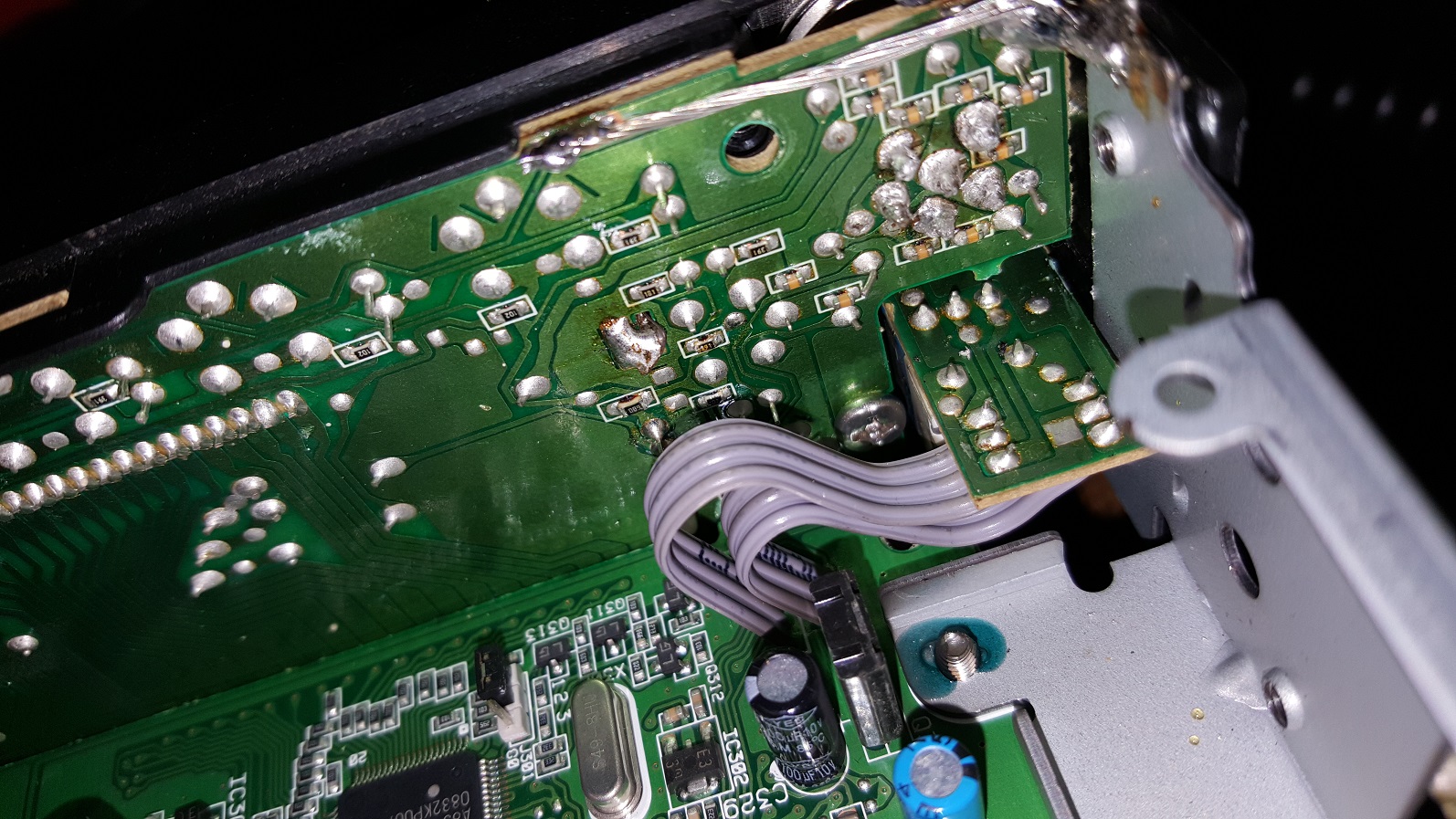

    Witam serdecznie wszystkich kolegów.
    Mam mały problem z johnson-em 2 mianowicie przy nadawaniu pojawia się pisk słyszalny zarówno w głośniku radia jak i u rozmówcy. Moc wychodzi ok 4,5w mierzona na sztucznym obciążeniu.
    Radio sprawdzone na trzech antenach poprawny swr do 1,2 Mikrofony podmienione sztuk dwie porównawczo sprawdzone na M-techu 2 chodzą i nikt nie narzekał.
    Żadne elementy nie latają po płycie, optycznie nic nie wskazuje na uszkodzenie fizyczne,
    Prosiłbym o jakieś sugestie w tym temacie.

    Przy niedzieli nie dało mi to spokoju i pojechałem na warsztat
    Radio pięknie odbiera i w AM i FM natomiast piszczenie jest tylko przy nadawaniu w AM
  • #4 15195146
    kriss51
    Na moje oko podczas nadawania masa głośnika nie zostaje odłączona od masy przez przełącznik w mikrofonie. Generalnie głośnik jest cały czas podłączony, a ma się wyłączać podczas TX. Zobacz czy pin 2 w gniazdku mikrofonowym odłącza się od masy podczas nadawania.

    Będę musiał tak zrobić, ponieważ po oględzinach nie podoba mi się gniazdo mikrofonowe, wygląda tak jakby ktoś je wymieniał lub coś kombinował na lutach bo jest dość dużo cyny,

    I może coś zwarł. Generalnie jak jesteś pewny mikrofonu to szukaj usterki w okolicy gniazda.

    Dziś posiedziałem trochę nad tym radiem ale nie udało mi się znaleźć zwarcia na gnieździe mikrofonowym, sprawdzałem jeszcze ten pin 2 ale nie odłącza się tak jakby masa była cały czas.
    Jeszcze dla pewności zrobiłem zdjęcie lutu od strony płyty gniazda mikrofonowego President Johnson 2 - pisk przy nadawaniu, moc 4,5W, SWR 1,2, mikrofony sprawdzone

    Skoro piszczenie jest tylko dla nadawania w AM to odpada zwarcie na gnieździe, bo FM też by miał problem przy nadawania w przypadku zwarcia lub przeróbki na gnieździe mikrofonowym.
    Jak radio się zachowuje gdy zapnie się sztuczną antenę do niego? Też piszczy przy nadawaniu w AM?
    Zakładam, że pomiar na gnieździe w radiu, szpilki nr 2 - którą ponoć masz ciągle na masie - robiłeś przy odłączonym mikrofonie aby wykluczyć przy pomiarze defekt mikrofonu.

    Bez mikrofonu na pin 2 nie może być masy ponieważ głośnik będzie cały czas włączony przy nadawaniu. Generalnie jak wykręcisz mikrofon to radio powinno być głuche na odbiorze. Zobacz czy nie zwiera kondensator na pinie 2 do masy. Swoją drogą luty gniazda są straszne. Użyj kalafonii i popraw to, prześledź drogę od pinu 2. Gdzieś masz zwarcie do masy. Wyciągnij kondensator podłączony do masy z pinu 2. Zobacz czy w gniazdku z tyłu na dodatkowy głośnik nie ma zwarcia do masy. Gdzieś tam musi być usterka.

    lukasgb1
    Witam Kolegów ponownie, po długim i mozolnym śledztwie pod szkłem powiększającym okazało się ze ktoś spaprał masę na czołowym panelu przy wymianie gniazda mikrofonu (jak na zdjęciu)
    tak więc dziękuję wszystkim za każdą radę i trop pomocny w rozwikłaniu tematu.
